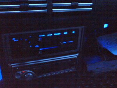

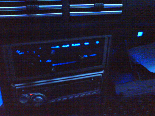

Jak już jesteśmy przy podświetlaniu to mam pytanie: otóż rozebrałem dziś panel sterujący od nawiewu i chciałbym zmienic podświetlenie na niebieskie zamiast zielonego, tylko jak usunąc tę zieloną farbę z tyłu żeby nie porysowac panelu? :roll: Siedzę przy tym i nie mam żadnego pomysłu...

Można spróbować ostrożnie zmyć jakimś rozpuszczalnikiem, np. acetonem lub innym. Ja tak zmyłem wskazówki oraz podświetlenie przełączników.

Dzięki już próbowałem :) - dobrze działa zmywacz do paznokci ale ciężko jest zrobic żeby wyglądało jak oryginał.. :?

No na różowo nie będe walił :mrgreen: Zielonego jakoś nigdy nie mogłem przetrawic. Już zrobiłem tylko jeszcze muszę wszystko poskręcac.. :wink:
... a tu już po złożeniu :) Jak nówka może nie wygląda ale cieszę się, że to wogole poskręcałem. :lol:
