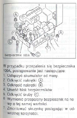

100A zabezpiecza "wszystko" i jest przykręcony:
