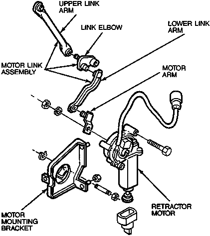

A co do lamp to chyba się już sprawa wyjaśni, Sallmo mi ostatnio powiedział, że w miejscu gdzie to ''cięgno'' łączy się z przegubem od silniczka powinna byc jeszcze taka plastykowa zaślepka i że jak jej nie ma to czasem lampa może spadac z tego przegubu podczas otwierania - zamykania. Mi akurat nie spada ale nie mam tej części co napewno jest jedną z przyczyn owego luzu. Postaram się gdzieś załatwic albo dorobie jakieś zabezpieczenie i zobaczę czy to coś da. Ale dzięki za info
- Scyzor
- Posty: 1289
- Samochód: 2.0'95 ; Jag X-Type 2,5'02 Chris 300M 3,5 '03
Re: Problem z lampami!!!
Prezes1986 pisze:Sallmo mi ostatnio powiedział, że w miejscu gdzie to ''cięgno'' łączy się z przegubem od silniczka powinna byc jeszcze taka plastykowa zaślepka i że jak jej nie ma to czasem lampa może spadac z tego przegubu podczas otwierania - zamykania.
No pewnie
Oczywiście że masz luz przez to
Podobno prawie pasują od Bory czy Octavii od cięgien wycieraczek...
Scyzor pisze:
2Ya - ten schemat to od dwójki...
Scyzor - spójrz trochę w górę i na cytat
W jedynce to nie wiem jak to wygląda i chyba nawet nie chce wiedzieć
Pzdr. & c ya..

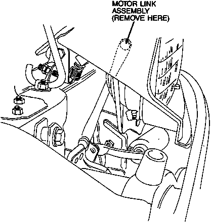

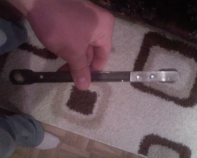

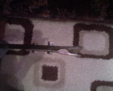

A ja u siebie naprawiłem to w ten sposób: (nie kleiłem tego bo ktoś przede mną już próbował i w końcu odpadło, i nie próbowałem szukać nowych tych "wkładów", bo podobno trudno je znaleźć.....blacha 2mm)
- Załączniki
- 1111111111.JPG (14.95 KiB) Przejrzano 12773 razy
- 2222222222222.JPG (15.04 KiB) Przejrzano 12773 razy

Ja u siebie mam podobnie tylko że przyspawana blaszka do okoła

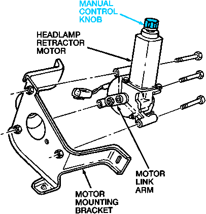

Patrzylem dzisiaj na te moje reflektorki i nie moglem znalezc tego pokretla od podnoszenia.Nie mam pojecia gdzie tego szukac.Cos mi sie wydaje,ze bede musial pojechac do elektyryka,bo sam nie dam rady chyba tego zrobic.

nexus62, pewnie masz jeszcze oryginalne gumki na pokrętłach i dlatego ich nie widzisz.

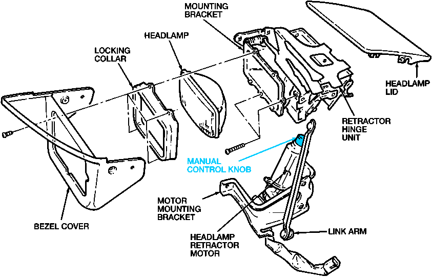

Na bank Ci się gdzieś na sworzniu zapiekła ( dostał się syf i tyle ). Zdejmij tę gumową osłonę od dołu silniczka i spróbuj schowac - -otworzyc lampę ręcznie. Będziesz kręcił w jedną stronę tym kółkiem i po chwili powinno ''odbijac'' w drugą. U mnie objawy były takie same. Silniczek próbował wrócic do pozycji ''zamkniętej'' i dlatego odpinałem aku na noc bo zaraz by się rozładował. Wbrew pozorom jak się zapiecze na amen to silnik nie da rady ruszyc lampy za nic. Ja zapieczony sworzeń na początku z młotka nie mogłem dobrze rozruszac. Odepnij to długie cięgno z dołu i zobacz czy lampa sama chodzi. Jak tak a przy zapiętym cięgnie nie to na pewno sworzeń.
- OLEY
- Posty: 12763
Tylko uważaj na palce.
Ja miałem identycznie, i to całkiem niedawno.
Lampa zaczęła zamykać się i otwierać dużo wolniej od drugiej, aż któregoś razu przy zamykaniu
została w pozycji śpiocha.
Złapałem za daszek i delikatnie próbowałem ją domknąć. No i się domknęła razem z moimi palcami.
- bolało...
Tak, jak pisze Prezes. Najprawdopodobniej sworzeń.
Ja swój silniczek wyjąłem, rozebrałem, cały przesmarowałem i zaczął chodzić.
