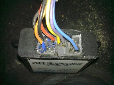

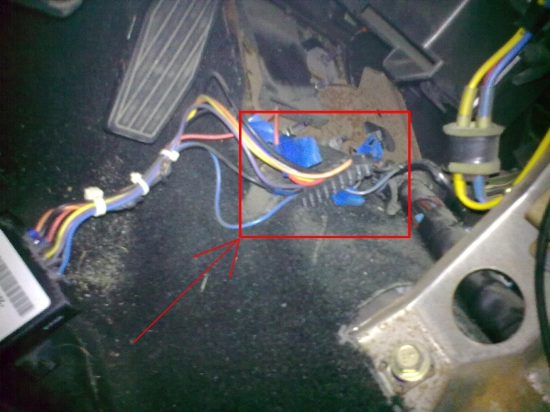

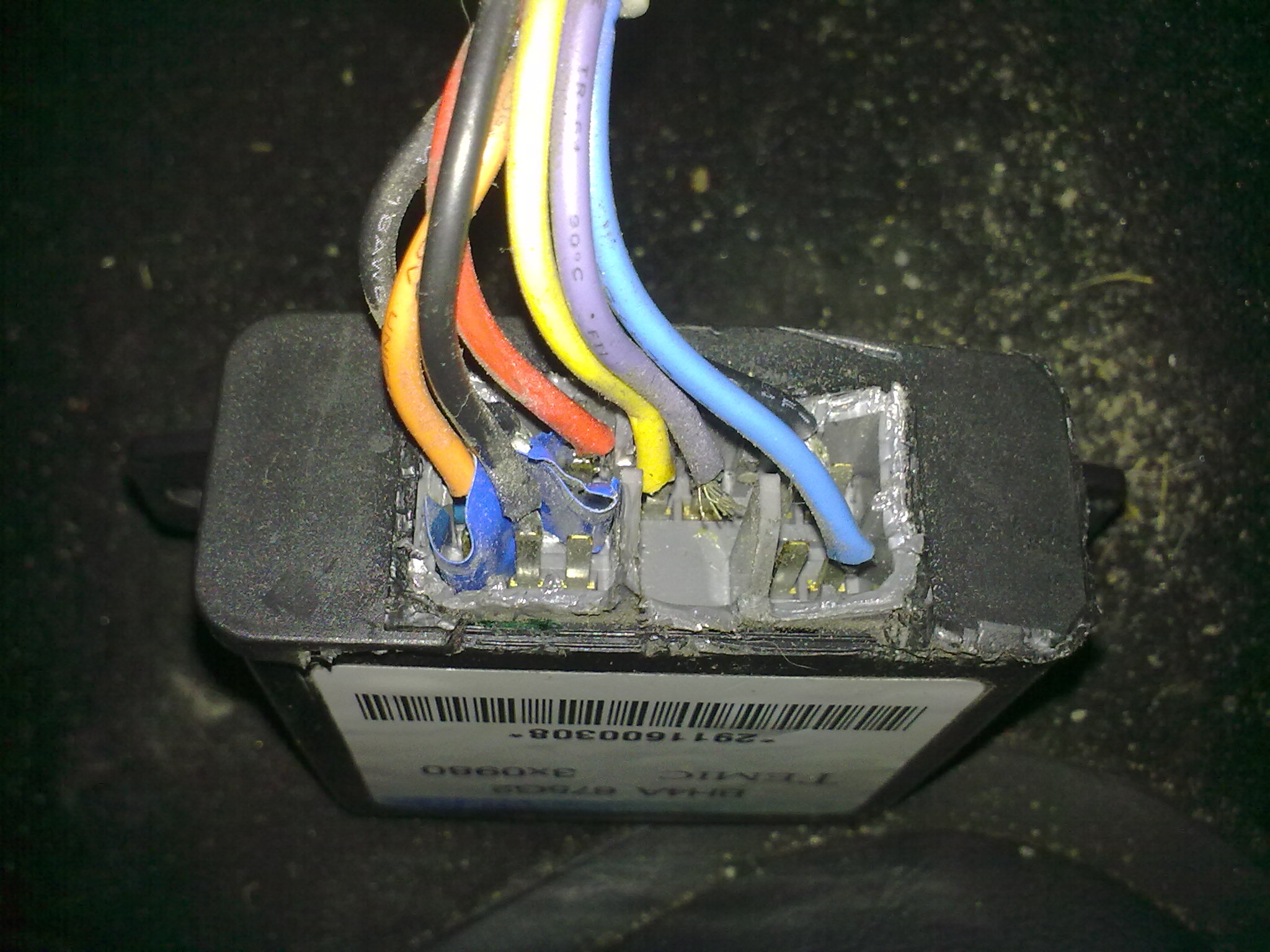

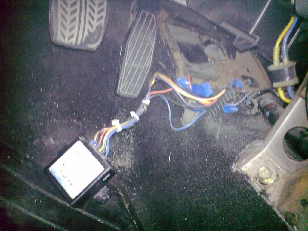

no i witam ponownie, wszystko poszlo gladko, ale... zlokalizowalem temic i co sie okazalo... ze wszystkie kable jakie prowadza do temica sa polutowane na stałe, do tego jeden luzny jakby sie oderwal od ktoregos z pinów, w zalacznikach przedstawiam syytuacje i prosze o zdjecie tej wtyczki z kompletnym okablowaniem...
wiązka z temiciem
wiązka z temiciem
wtyczka Temica
wtyczka Temica
P.S. a ma ktos moze taka wtyczke z wiązka na stanie?

Tzn. co poszło gładko ? Odpaliłeś auto bez zgubionego kluczyka ? Czy miałeś cały czas kluczyk,a nie mogłeś odpalić przez rzeźbę ? bo już nie wiem..
Ewidentnie jakas rzeźba..
