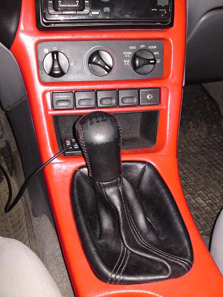

Ja mam 4.
Może nie zauważyłeś, ale w degeneracji przełącznik od mocy nawiewu nie ma pozycji "OFF".
Nawet w tej pozycji jak na zdjęciu wentylator jest włączony.
Żeby wyłączyć nawiew trzeba ustawić przełącznik trybu pracy na "OFF".
W każdej innej pozycji wentylator pracuje.

Jeżeli o dmuchawę, to najprawdopodobniej będziesz musiał dostać się do cudeńka na zdjęciu
w poniższym poście:
Rezystor dmuchawy w II Gen.
Czy to jest rozbieralne, to nie mam pojęcia.
Powinno znajdować się nad nogami pasażera tam, gdzie jest cała dmuchawa (silnik wentylatora).
Najpierw zdejmij osłonę.
