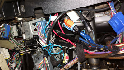

Że tak powiem, musisz "zapuścić żurawia"DonSobolO pisze:Jak się do niego dostać??
i po lewej stronie (nad pedałem sprzęgła) zobaczysz tę puszkę.
Wtyczki ściąga się dość trudno, ale jak nie jesteś nerwowy i masz sprawne palce, to dasz radę.
