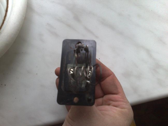

-- oryginalny post 2010-05-01 15:49 --
dzieki dzieki
 byłem szybszy i od godz 6 rano dorwałem sie do instalacji w pełnej niewiedzy i zrobiłem
-- dodano 2010-05-01 16:47 --
Moja zabawa polegała na lekkim tuningu tego zas....naego ustrojstwa
3 godzinki i nie przespana noc jak to zrobic
 UDAŁO MI SIE ! ! ! i jestem bardzo zadowolony
							dzieki dzieki

Re: Problem z dmuchawą
No dobra a powiedz jak działa Ci teraz dmuchawa, tzn czy prędkości na 1 i 2 biegu są porównywalne do tego jak było wcześniej?
  Dobierałeś jakoś drut długością i średnicą czy tak na ''oko'' wsadziłeś?
Ja bym nie robił tego na zwykłym drucie, do tego jest potrzebny drut oporowy i potrzebna jest właściwa jego długość od której zależy oporność (zależy też od średnicy drutu). Na takim drucie u siebie zrobiłem i wszystko chodzi "jak fabryka dała".
No właśnie bo się zastanawiam jaki to dało efekt, ja miałem ostatnio ten sam przypadek ale kupiłem używkę.

A gdzie jest napisane, że to jest zrobione ze zwykłego drutu?micek pisze:Ja bym nie robił tego na zwykłym drucie
Zwykły drut nie miałby szans wytrzymać.
Rozumiem, że rozmawiacie o wrzuconych fotkach.
Mnie martwi ten największy pałąk. Czy wiatrak go nie zahaczy?
nic sien ie dzieje z wiatrakiem nie zahacza go ale 2 działa jak 3 coś za coś albo sie chce mieć żeby działało albo trzeba kupić jak kolega używke
 a ten opornik 2 biegu to drut z farerki elektrycznej do podgrzewania w domu ....
Eee tam.gad10 pisze: ale 2 działa jak 3 coś za coś albo sie chce mieć żeby działało albo trzeba kupić jak kolega używke![]()
Robiłem to wiele razy i wszystko działa jak należy.
Wystarczy poświęcić pięć minut więcej na dobranie odpowiedniej długości drutu.
Ja też kiedyś się z tym bawiłem i się udało ale trzeba troszkę  czasu temu poświęcić
 Zwinąć drut najlepiej jak w ori. wtedy nic nie będzie zawadzać
