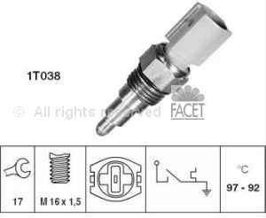

Witam, dzisiaj jade sobie spokojnie , patrze a tu temperaturka prawie na max tj jeszcze w norm ale juz na samej gorze to podjezdzam do domu otwieram maske , wentylator sie nie wlacza:( wczesniej chodzil non-stop ... co padlo i ile to kosztuje:)

flyke pisze:Witam, dzisiaj jade sobie spokojnie , patrze a tu temperaturka prawie na max tj jeszcze w norm ale juz na samej gorze to podjezdzam do domu otwieram maske , wentylator sie nie wlacza:( wczesniej chodzil non-stop ... co padlo i ile to kosztuje:)
Najprawdopodobniej to:
:arrow: czujnik temperatury:
oznaczenie wg:
mazda - N 350-18-840
EPS - 1 850 189
denso - 071 400-4881
cena około 30zł.
Ściągnij wtyczkę z tego czujnika (znajduje się przy termostacie) i zewrzyj ją do masy. Jak wentylator ruszy to padł ten czujniczek.

Mam taki problem z wentylatorem... a mianowicie , włącza się chyba za szybko bo w poprzednim probku włączał się między O-R , a teraz dużo szybciej i wyłącza się po całkowitym spadku temp. Czy to ten czujnik temperatury uwalony czy te przekaźniki Cool Fan Relay :?: :roll:

Czujnik, chyba że wskaźnik Cię oszukuje a czujnik załącza się w odpowiedniej temperaturze.

Ja ci powiem że kupiłem też nowy czujnik wentylatora ESP i mi się załącza tak na połowie skali a wyłącza się jak opadnie poniżej M tak równo Dolnych nóżek M xD

no wlaśnie w połowie skali a nie jak wejdzie tylko no na Norm'a a jak sprawdzić czujnik temperatury w układzie chłodzenia i który to?
Posty: 911
Rejestracja: 2009-05-21 22:31
Lokalizacja: Konin (WLKP)
Re: chlodzenie
Post autor: adrian_seki »
jedno pinowy czujnik na klucz chyba 17 (bo są dwa jednopinowe to ten większy). Powinien mieć taki plastikowy kołnierz. Jak go wykręcisz to ci się wyleje płyn :P
Najlepiej go wykręć i podłacz miernik i zagotuj go w wodzie w domu (Albo w aucie) sprawdz przy jakiej rezystancji (napięciu) się załącza i puszcza.
Jak chcesz kombinować to dodajesz szeregowo lub równolegle rezystory aby podnieść lub odpowiednio obniżyć próg, Wtedy komparator w kompie zostanie lekko wykiwany i będzie załączał tak jak ustawisz (no ale czy ci sie chce). Moc rezystora zależy czy on załącza bezpośrendnio wentylator do masy (wtedy ci rezystory nie pomogą) natomiast gdy tylko rezystancję zmienia i załacza przekaźnik to dasz radę
Sorki za poprawną składnie no ale ....
Re: chlodzenie
Jedyna wada powyższego rozumowania, że wentylator włącza "switch" a nie "sensor", tylko czyli zwarty / rozwarty.
Ale za to wskaźnik na tablicy da się w ten sposób oszukać.
K4mil pisze:no wlaśnie w połowie skali a nie jak wejdzie tylko no na Norm'a a jak sprawdzić czujnik temperatury w układzie chłodzenia i który to?
Wystarczy pokombinować z opornością czujnika C171. :twisted:
