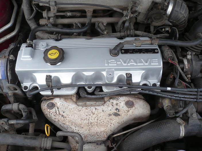

nima to jak proszek:P mam taką srebrną pokrywe na handel właśnie pomalowaną proszkowo
strasznie trudno porysować a napewno nie zejdzie lakier

No właśnie można np.proszkowo i proszę jaki efekt.Spraye to badziewie.Turbo ile chcesz za pokrywę?

100 zł ale piknie pomalowana:)

VHT to najlepsza dostępna farba do malowania na rynku (i zarąbiście droga - średnio ok. 100zł za puszkę), pozostawia specyficzną strukturę. Malowałem kolesiowi dokładnie taką samą pokrywę w ten sam kolor. Efekt jest świetny! Zdjęcia nie oddają wglądu na żywo.
A jeśli chodzi o farby do zacisków, to od razu mówię że nie pomalujesz tym pokrywy. Ja próbowałem i farba od razu spływała po pokrywie. Jeśli chcesz malować ją na srebrno to kup zwykły spray do felg i po kłopocie. Bez problemu wytrzymuje temperaturę jaka panuje pod maską. Sprawdzone osobiście. :wink:

Tak myślałem o tym sprayu do felg bo on teoretycznie powinien wytrzymać 150 st. C ale ta farba VHT rzeczywiście robi wrażenie :) Fajnie to wygląda i widać ze raczej to się będzie trzymało spoko. Znalazłem jeszcze coś podobnego niemieckiego co się nazywa FoliaTec i to koło 100 zł za 150g kosztuje i jest to z utwardzaczem. Wygląda, że też to jest niezłe i można kupic na Alle.

Kiedyś wklejałem na forum podobna instrukcję malowania pokrywy zaworów farbą VHT, stosują ją głównie właściciele v-teców, efekt jest świetny, otrzymuje się tak jakby skórkę pomarańcza i nie ma możliwości zrobienia tego w inny sposób niż malowanie spreyem.

Co do Twojego pytania - z uwagi na temperaturę pod maską nie należy stosować zwykłych farb. Najczęściej maluje się proszkowo(piecowo) lub używa farb żaroodpornych (np. VHT)

Ja malowałem pokrywę zaworową sprayem do zacisków, przejechałem szczotką na wiertarce i odtłuszczałem, cały korpus silnika i inne elementy to spray do wydechu. Malowane 2-3 lata temu, wszystko trzyma się dobrze do dziś :wink:
