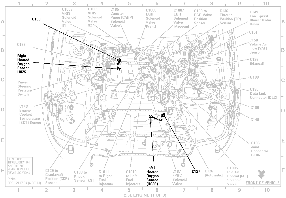

Mam takie pytanie, czy orientuje się ktoś która to jest prawa sonda lambda w 2.5 V6 ? ta przy chłodnicy czy moze blizej koła ?
Musze ciachać przewody a nie chce upierniczyć dobrej sondy :)

Re: Sonda lambda
Post autor: 2Ya »
Wg fabryki jak dobrze pamiętam prawa to jest przy grodzi,czyli z tyłu silnika,od kabiny ale ręki sobie odciąć nie dam ;) ale myślę,że dobrze mówię ;)
Pzdr. & c ya..
Re: Sonda lambda
Żeby 2Ya nie bał się o rękę - sondy wraz z wtyczkami:

dzięki chłopaki, a już miałem ciachać przy chłodnicy :mrgreen:
