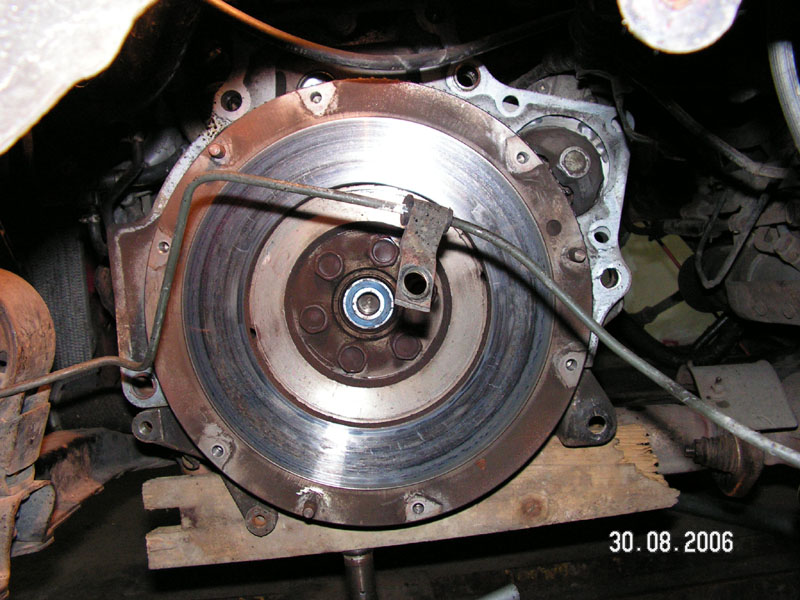

Jest jeszcze jeden element o którym nikt chyba nie wspomniał, łożysko prowadzące wałka skrzyni czyli to wprasowane w koło zamachowe, nie cały rok temu zatarło się ono w moim probku i przed awarią dawało takie same objawy - na rozgrzanym silniku nie szło delikatnie wrzucać biegów szczególnie tych bez synchronizatora - 1 i wsteczny a pozostałe biegi wskakiwały dopiero po wyrównaniu obrotów skrzyni i silnika. 2000 km od pierwszych objawów i bolida pchałem do garażu :/ Do tego zanim bym zrzucił skrzynie sprawdziłbym stan tulejki przy pająku i tego przegubu krzyżakowego, zatarcie któregoś elementu może wpływać na ruch wajchy zmiany biegów i nieprecyzyjne umieszczanie lewarka.

masz wyjęte te koło zamachowe byś pokazał na zdjęciu jak to wygląda.

Niestety nie zrobiłem zdjęć ale łatwo to sobie wyobrazić, wałek skrzyni przechodzi przez sprzęgło na wylot i jego końcówka wchodzi we frez w kole zamachowym w którym umieszczone jest to łożysko. Nie znalazłem tego łożyska ani w katalogach ani na instrukcji z mazdy 626, jest to standardowe łożysko za 5 zł, wymiary dorzucę jak znajdę (kupiłem dwa jakby przy wbijaniu bieżnia się pogięła).
Przepraszam autora zdjęcia Waluś że nie spytałem go czy mogę ale z jego fotorelacji można zobaczyć to łożysko:

super Rocannon 8)
podaj wymiary koniecznie w wolnym czasie :P
przyda się na przyszłość
dzięki !!

Przepraszam za zwłokę, łożysko się zawieruszyło ;)
Wymiary: 35 zew 15 wew 11 grubość
