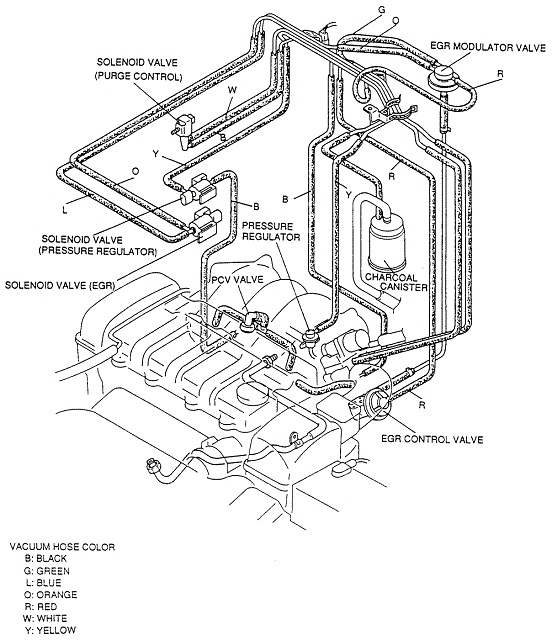

Witam.
Jeśli jest już taki wątek to prosił bym o przekierowanie tego postu tam.
Potrzebuje schemat podciśnienia do silnika 2.0 16v. Za odpowiedz będę wdzięczny.

Re: Schemat podciśnienia
prosze:)

Podciśnienia w 2.0 Jak podłączyć
Witam wszystkich serdecznie,
Panowie mam problem niewiem jak podłączyć podciśnienia do silnika. Schemat z innego forum do 2litrówki nie pasuje do mojego probka rocznik 98. Czy może ktoś mi wytłumaczyć po kolorach węży i oznaczenia co gdzie z czym ?? Problem jest taki ze autko niema wolnych obrotów i ciężko się odpala.

Re: Podciśnienia w 2.0 Jak podłączyć
a silniczek krokowy działa wogóle?może wtyczka się wypięła.rokers999 pisze:Witam wszystkich serdecznie,
Panowie problem wyglada nastepujaco, na gazie wszystko ok obroty moc, na paliwie kapa, ciezko pali brak wolnych obrotow brak mocy
jakiego typu instalacja gazowa??Sruba,sekwencja,kuchenka EWA???
Witam.
Mam mały problem z podpięciem podciśnień. Schemat przedstawiony do 2.0 nie pasuje do mojego auta bo szukałem wężyka od egr ale nie znalazłem a zauważyłem ze go brakuje i silnik nie równo chodzi. I chyba więcej podciśnień jest pomylonych. Jest może jeszcze jakiś inny schemat podciśnień do 2.0 16v rok 97
-- oryginalny post 2014-03-23 20:21 --
Schemat powinien być pod maską samochodu.bynajmniej ja tak mam.też podnies maskę i głowe do góry z łaski swojej.
-- dodano 2014-03-23 20:22 --
-- dodano 2014-03-23 20:31 --
Diagnostyka sprawdzanie sygnałów z czujników.rokers999 pisze:Panowie problem wyglada nastepujaco, na gazie wszystko ok obroty moc, na paliwie kapa, ciezko pali brak wolnych obrotow brak mocy
To co tam jest?mysz pisze:W 2.0 nie ma silniczka krokowego.
ma ktoś schemat podciśnień na masce do 2.0 16v?
