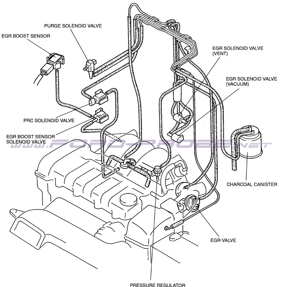

Witam.
Jeśli jest już taki wątek to prosił bym o przekierowanie tego postu tam.
Potrzebuje schemat podciśnienia do silnika 2.0 16v. Za odpowiedz będę wdzięczny.
FORD PROBE II 2.0 16V Turbo
						- MatiLP640
- Posty: 2794
Re: Schemat podciśnienia
prosze:)

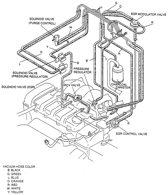

Podciśnienia w 2.0 Jak podłączyć
Witam wszystkich serdecznie,
Panowie mam problem niewiem jak podłączyć podciśnienia do silnika. Schemat z innego forum do 2litrówki nie pasuje do mojego probka rocznik 98. Czy może ktoś mi wytłumaczyć po kolorach węży i oznaczenia co gdzie z czym ?? Problem jest taki ze autko niema wolnych obrotów i ciężko się odpala.

Witam.
Mam mały problem z podpięciem podciśnień. Schemat przedstawiony do 2.0 nie pasuje do mojego auta bo szukałem wężyka od egr ale nie znalazłem a zauważyłem ze go brakuje i silnik nie równo chodzi. I chyba więcej podciśnień jest pomylonych. Jest może jeszcze jakiś inny schemat podciśnień do 2.0 16v rok 97
