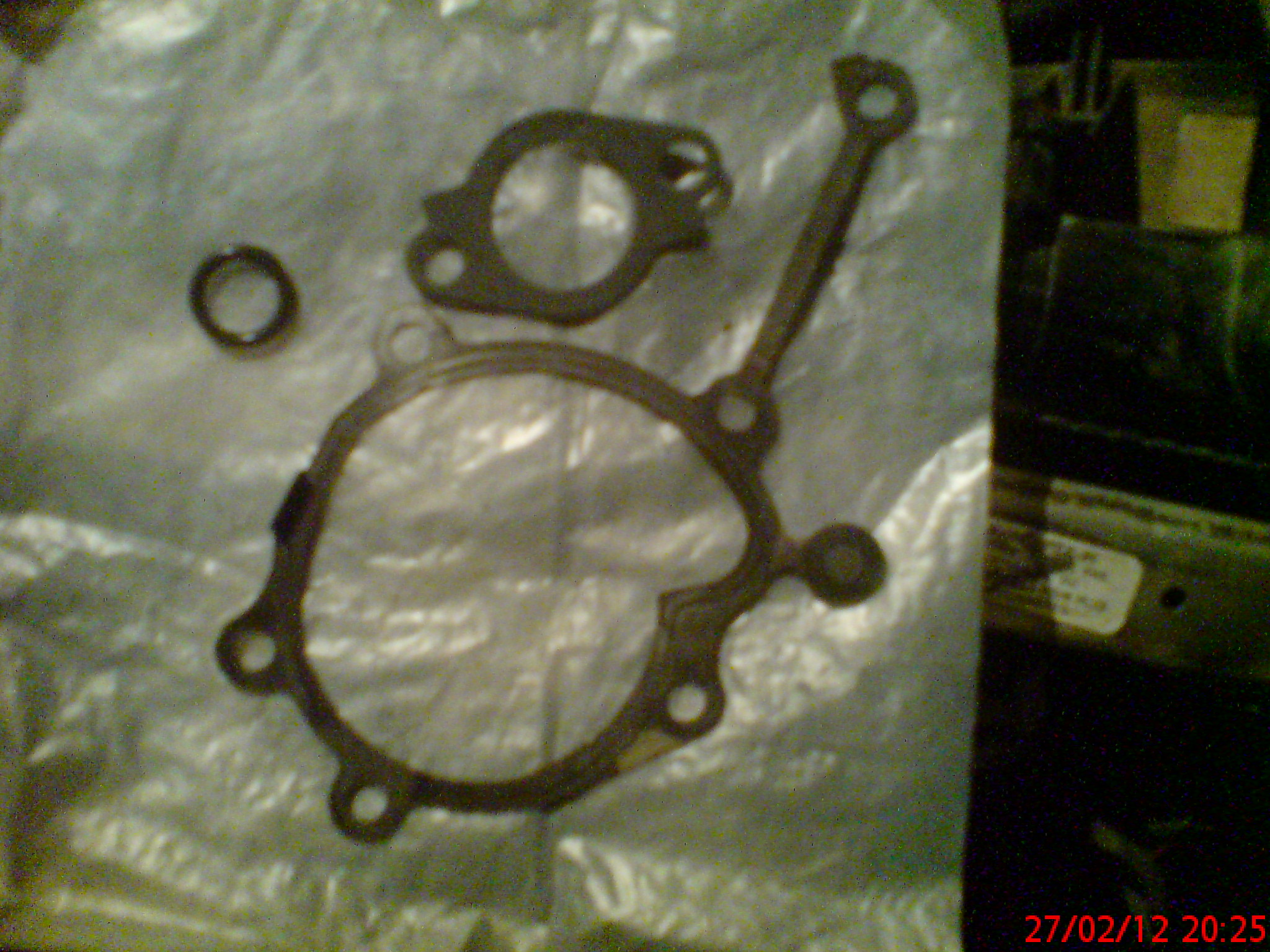

Witam wszystkich właśnie jestem w trakcie wymiany pompy wodnej w komplecie z pompa wody są 2 uszczelki i oring. Nie mam pojęcia gdzie idzie ta mniejsza uszczelka z oringiem... jeśli by mi ktoś pomógł był bym bardzo wdzięczny :lol:

Ta mniejsza uszczelka idzie chyba pod termostat, ale o-ring to nie mam pojęcia.

witam jutro będę miał już wszystko i zabieram się do składania... mam mały dylemat a mianowicie oryginalnie pod pompa była aluminiowa uszczelka a nowa jest z klingielitu i jak myślicie która zakładać ?
Samochód: Probe 2.2 GT 92r.
Re: pompa
Zakładaj tę nową. Ja tak zrobiłem i nic nie cieknie.
Posty: 4272
Re: pompa
Ta mniejsza uszczelka jest pod rurą wodną, która jest przykręcana do bloku troszkę nad pompą wspomagania z przodu silnika. A ten oring znajduje się on w połączeniu wspomnianej rury z cienką rurka biegnącą w prawa stronę silnika (stojąc przed autem). Pozdrawiam
