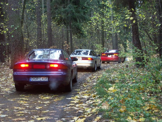

U mnie też dymi ale oleju nie konsumuje, więc raczej się tym nie przejmuję. Zauważyłem, że intensywność dymienia zależy od wilgotności - im więcej wilgoci w powietrzu, tym gęstszy wydech. Na zdjęciu jest nawet lekko niebieskawy... ale skoro oleju nie bierze, to chyba nie ma problemu... Gdybym miał się martwić, to raczej zakopconą na czarno końcówką wydechu, bo to już o czymś świadczy... chyba zbyt uboga mieszanka... Muszę się temu przyjrzeć, ale zostawiam sobie tę przyjemność na wiosnę... :)

krzysx pisze: Na zdjęciu jest nawet lekko niebieskawy...
Jakim zdjęciu :?: :?
krzysx
Posty: 165
Rejestracja: 2004-08-10 20:13
Lokalizacja: Olsztyn
Post autor: krzysx »
Na przykład na takim: :)
Swoją drogą świetne zdjęcie!!! Ten las, te auta... po prostu trzeba umieć złapać taką chwilę :)
