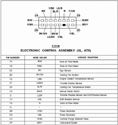

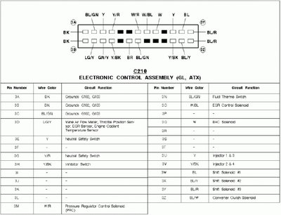

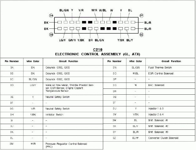

Wujeksex według wszelkich moich danych bo szukałem tego kompa to był on montowany w 1-gen i niby właśnie w 2.0 ze skrzynią ATX. Ma on niby oznaczenie C210 ale u mnie w serwisówkach pod c210 funkcjonuje wtyczka chyba do poduszek. Skąd mam wziąć serwisówkę ze schematami do tego kompa?
Opis pinów sobie ściągnąłem ale tam są zupełnie inne oznaczenia więc nie pasuje to do schematów z normalnymi kompami.

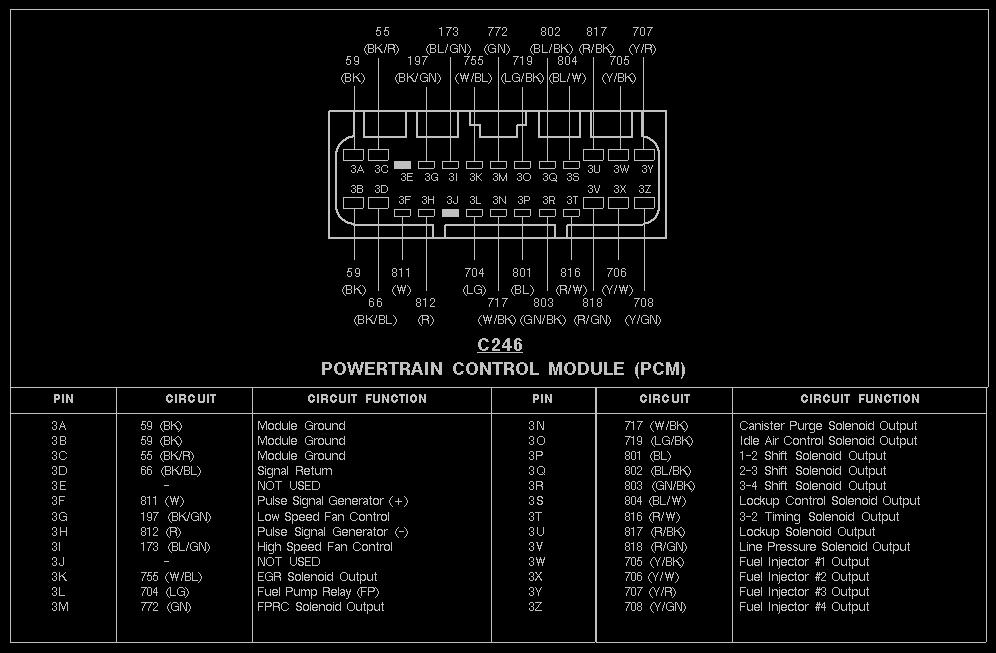

O te wtyczki Ci chodziło co poniżej?

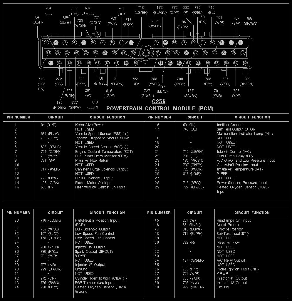

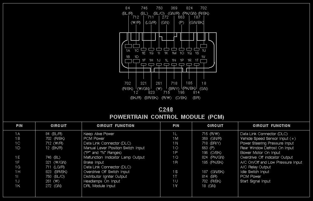

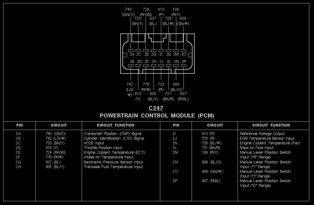

Ja mam takie coś:
A tu dla manualnej:

To co Ty masz C246, C247 i C248 to jest komp 2.5 a C256 to jest komp z 2.0 MTX i jest to normalnie w serwisówce
A to co ja wyżej wsadziłem to jest 2.2 1-gen i 2.0 ATX 2-gen jak widać w nawiasie po numerze wtyczki.
Ja zapewne mam kompa z 2-gen 2.5 tylko magicy coś pokombinowali żeby mi to chodziło bo nie sądzę, że w 94 r by był u mnie komp z ATX, jak bym miał 93 to by było możliwe pewnie ale podejrzewam że w 94 raczej nie.

To co wrzuciłem to na 100% komp od 2.0, bo jak widać są tylko 4 wyjścia na wtryski.
W 2.5 jest 6 wyjść na wtryski. Nie sugeruj się opisem wtyczek, bo są takie same, ale wyjścia z kompa są inne.
-- dodano 2012-03-01 20:56 --
Podaj numer kompa. Ja w swoim czarnym 2.0 ATX mam kompa z 3 wtykami.
Porównamy numery i może okaże się, że te same.

Bardzo podobne te wtyczki ale widzę, że rzeczywiście te piny się trochę różnią (wcześniej nie zauważyłem). Jak się trochę cieplej zrobi to sprawdzę te numery kompa to porównamy :D
