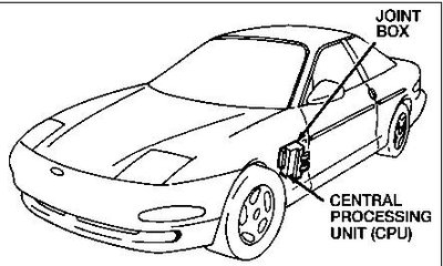

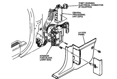

Sam: A skąd ty wziąłeś Probe 98 :shock: :D Jeśli jest wersja usa to ma tempomat na 90% tak poza tematyka tematu ,niezależnie od rocznika - nie ma on nic do rzeczy w kwestii wyposażenia dodatkowego.
Moti21 : Kolego jeśli kierunki działają bez bezpiecznika i jeśli stało ci się jak to piszesz prawdopodobnie obstawiałbym CPU/Skrzynka bezp. , że się coś zjarało.
Najlepiej jeśli masz możliwość to podmienić CPU lub cały box i zobaczyć co będzie.
Lub przynajmniej wykręć box (skrzynka bezp.) i posprawdzaj czy nie ma gdzieś jakiejś zwary na kostkach lub module .
Może ci woda słupkiem na niego zacieka np. ;)

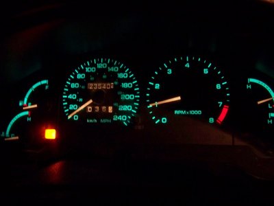

sorry koledzy dzis bo chwilowym obadaniu tematu przypatrzyłem sie na układ bezpieczników i poprostu żle patrzyłem na ta tabelke na tym plastiku według tej tabeli jest to bezpiecznik o nazwie METER 15A wybaczcie ale patrzyłem w inny sposób
według danych znalazłem że
METER - blokada skrzyni ATX, ogrzewanie tylnej szyby, ogrzewanie kabiny, klimatyzacja, zegary, elektronika ATX, światła wsteczne, oświetlenie kluczyka, antena elektryczna, opuszczanie szyb, sygnał ostrzegawczy, oświetlenie kabiny, immobilajzer
troche to dziwne do sprawdzenia bo
na wywalonym bezpieczniku nie dzialaja na pewno swiatla wsteczne i klakson i zegary oczywiscie
za to reszta działaja np szyby

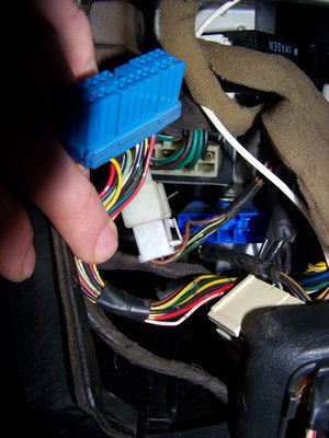

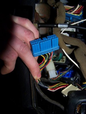

wczoraj skorzystałem nieco z porad które pisaliscie wiec schyliłem sie pod kierownice co nie jest tam wygodne popatrzyłem ktora wtyczka wychodzi z drzwi lewych i jakaś odłonczyłem w załaczniku sa fotki .Myslałem że to bedzie ta od drzwi ale to chyba jakaś od tyłu leci bo już pisze co to dało :)
-nie wywaliło mi dziś bezpiecznika mimo ze dałem 7,5 A zamiast 15 A dla bezpieczeństwa (jezdziełem jakieś 2 godziny wiec powinno byc dobrze bo wywalało po 10-15 minutach 15A)
-co za tym idzie działają zegary i kontrolki ....ale swieci się żyd mimo że mam zupe poprostu wisi w dół całkiem tylko ta od paliwa po czym wywnioskowałem że leci ona z tyłu bo nie działa teraz tez tylnia wycieraczka a na podłaczonej wtyczce działała tak samo jak żyd
teraz mam kolejny dylemat co jest podłaczone do tej wtyczki ?

Ta wtyczka musi być spięta z druga taka niebieską ale "męską" jak dobrze pamiętam.
Nie masz podpiętej w ogóle ?
Pzdr. & c ya..

druga strona wtyczki naturalnie jest bo sam ja rozłaczyłem widac nawet ta druga polowe na zdjeciu
rzecz w tym ktoredy ona leci gdzie wylatuje i co doprowadza
napewno tylna wycieraczke i żyda bo po odpieciu to nie działa ale w koncu nie wywala bezpiecznika ale gdzies po drodze jest jakies zwarcie albo na koncówkach....nie wiem gdzie szukać drugiej strony kabli

wtyczki od drzwi to i tak sprawdz bo pisałeś żę ci szyby czy zamek coś nie działa. Wtyka od drzwi jest miedzy drzwiami a budą jak ja podważysz lekko śrubokrętem powinna bez problemu wyjść gorzej z wsadzaniem ;p a jeszcze gorzej jak jest coś upalone. Tak czy siak wyjmij sobie je i zapsikaj jakimś wd 40.
wtyka którą rozpiąłeś to jest chyba jedna z kilku od tylnej wiązki nie wiem czy ktoś zna opis pinów ale jak ktoś ma takie cudowne informacje mogły by ci się przydać. Ktoś pisał że to może być jakieś zwarcie na przewodach do tylnej klapy, może wycieraczka - ona ma plus po stacyjce żeby wracała ale to chyba nie z tego bezpiecznika , a może tak jak pisali od ogrzewania szyby.
