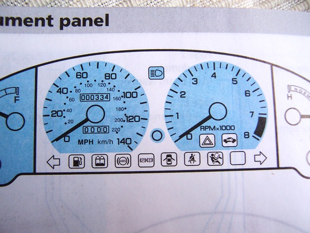

to może przekręć kluczyk na zapłon i zobacz co się świeci. powinny pasy, poduchy, immo i check engine (chyba że jeszcze rezerwa i płyn w spryskiwaczu).
dobrze mówię? poprawiajcie mnie :)

jutro zrobie zdjecie
probe 2,5l v6 24v 1994
Obrazek[img]

jagger....mam dokładnie tak samo jak ty w miejscu gdzie zaznaczył darel mam awaryjne......i nie mam żadnego check engine......

chlopaki sie uparli! widocznie angielskie wersje maja inaczej,nie posiadam rowniez tych bocznych oddalonych po obu stronach kontrolek,door ajar i fuel low---ten mam razem z innymi
Obrazek[img]
Oglądałem serwisówkę do II gen. Niestety jakość dołączonego w niej schematu jest gorzej niż kiepska, ale wydaje mi się, że check engine macie pomiędzy kontrolką zasypiającego kierowcy (fabryczny Probe-śpioch :D ) a prawym kierunkiem. Na obrazku Jaggera http://www.fordprobe.pl/upload/files/obr.jpg jest tam pusta ramka typu "tu wklej swoje zdjęcie" (taki patent był zdaje się w V księdze Tytusa - na dzikim zachodzie).

Robert w tym miejscu ja mam taką kontrolkę przekreślony silnik(świeci się przy zapłonie).Czy to może być CHECK ENGINE?To jest chyba imobiliser.

tam mamy imo,jest silniczek przekreslony
Obrazek[img]
U mojego ojca w Oplu Astrze kontrolka z rysunkiem silnika oznacza check engine...

chciałem troszkę odświeżyć temat. chciałem u siebie zczytac błędy ale tak jak koledzy nie mam kontrolki check engine, mam oryginalną instrukcje i opis wszystkich kontrolek i naprawde tam nie ma check engine. a przy prawym migaczu jest właśnie przekreślony silniczek

Pierwsza kontrolka licząc od prawego kierunkowskazu to właśnie Check Engine (taki przekreślony silniczek). Tylko, że jeśli to jest '94 euro, to kontrolka nie będzie wywalała drobnych błędów silnika.
Do odczytu trzeba zastosować wtedy metodę na miernik lub diodę LED podłączoną do gniazda diagnostycznego.
Opis tutaj :arrow: http://ford-probe.net/index.php?option= ... &Itemid=42
