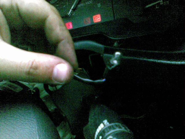

hmm wpadłem na inny pomysł. Myślę że jest to immo, gdyż mam diodę czerwoną przed zegarami. Napotkałem też idący kabel od stacyjki, który nigdzie nie jest podłączony.Również koło stacyjki jest okrągła niebieska pleksa Mam kluczyk dorabiany i tylko jeden. Taki mi dał poprzedni właściciel. Co dalej robić?? nie wiadomo
- Posty: 5267
Re: Nie odpala na benzynie.
Skoro tak jeździłeś to znaczy że immo jest odłączone, a ta pleksa to podświetlenie stacyjki, bo z tego co sie domyślam masz 94 rok. i w tych latach właśnie immo wychodziło nie jako pestka w kluczyku(bo by nie było diody) a działało na zasadzie pilota, on rozłączał immo( i po to właśnie jest dioda by było wiadomo czy został rozbrojony)
Dobrze Romas prawi,w 94 pilotem rozbrajasz immo,dioda przestaje wtedy migać i można odpalać auto.
ok dzięki, przynajmniej już coś wiem więcej. Tak jest to 94rok. dioda czerwona jest przy zegarach wbudowana.W ogóle nie miga ani nie świeci. Niestety pilota nie mam. Więc jeśli jeżdżę na LPG to rozumiem że mam immo. rozbrojone tak?

-- oryginalny post 2013-05-11 13:11 --
Sprawdziłem błędy ABS:
13 tylny prawy czujnik obrotów koła lub zębatka
22 Elektryka rozdzielacza/elektrozawór prawy przód (gdzie to się znajduje)?
24 Elektrozawór lewy przód (??)
53 Przekaźnik silnika lub pompy (też nie wiem gdzie to jest dokładnie)
skasowałem błędy i teraz pokazuje tylko błąd numer 53 Przekaźnik silnika lub pompy
Jak dojść do rozwiązania problemu od czego zacząć hmm.
-- dodano 2013-05-11 13:39 --
mam pytanie jeszcze co to za odłączony kabelek na zdjęciu? jaką spełnia funkcję? oraz do czego służy ten zbiorniczek z korkiem z wykrzyknikiem.
