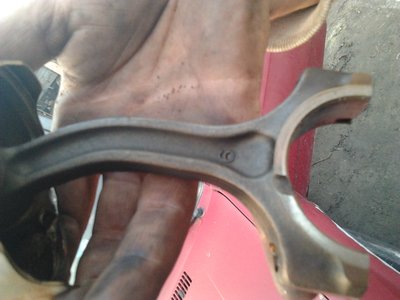

Podejrzewam, że poprzedni właściciel mi ściemnił i auto od dawna nie chodziło na benzynie tylko na samym gazie. W momencie gdy zatankowałem benzyny i założyłem nowa pompkę paliwa wtryski się zawiesiły i cały czas podawały benzynę i albo korba się zgięła albo jest pęknięty wał. W sobotę od rana wyjmuję skrzynię to będzie coś wiadomo. Gdyby ktoś miał w dobrych pieniądzach sprawdzony silnik lub sam dół to możemy się dogadać. Najgorsze jest to że być może wystarczyło gazu zatankować i odpalić na gazie i auto już by śmigało a tak... kiszka i koszty.
-- dodano 2012-11-17 16:23 --
Witam. Udało się bez wyjmowania skrzyni, przy zdjętej głowicy zmierzyłem odległości od denka tłoka do krawędzi górnej cylindra. Wiadomo że tłoki chodzą parami i w jednej parze ( zewnętrzne tłoki) jeden tłok był niżej o ok. 4 mm od drugiego, ten od strony rozrządu. Udało mi się wykręcić korbę bez zdejmowania miski pośredniej i wyjąć górą. Efekt widoczny na zdjęciu. Od razu wałem idzie kręcić bez problemu i zdjąłem miskę. Reszta OK. Jeśli ktoś ma do sprzedania dobry korbowód to chętnie odkupię. Najlepiej żeby miał takie same oznaczenia tzn z jednej strony nr 6 a z drugiej literka S. Czyli wychodzi że mocno leje jeden wtrysk i przez to nie pali na benzynie. Czy na to jest jakaś rada czy trzeba wtryski na inne podmienić??

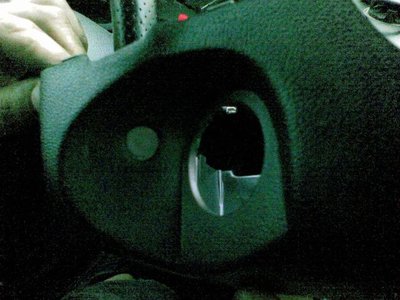

hmm wpadłem na inny pomysł. Myślę że jest to immo, gdyż mam diodę czerwoną przed zegarami. Napotkałem też idący kabel od stacyjki, który nigdzie nie jest podłączony.Również koło stacyjki jest okrągła niebieska pleksa Mam kluczyk dorabiany i tylko jeden. Taki mi dał poprzedni właściciel. Co dalej robić?? nie wiadomo :)
dioda podłączona była do stacyjki.
tu te kółko po lewej małe, tam była dioda(nigdy nie świeciła).
kabel który nie wiadomo gdzie prowadził, obecnie przypięty do stacyjki w małej zabudowie.
Posty: 5256
Re: Nie odpala na benzynie.
Skoro tak jeździłeś to znaczy że immo jest odłączone, a ta pleksa to podświetlenie stacyjki, bo z tego co sie domyślam masz 94 rok. i w tych latach właśnie immo wychodziło nie jako pestka w kluczyku(bo by nie było diody) a działało na zasadzie pilota, on rozłączał immo( i po to właśnie jest dioda by było wiadomo czy został rozbrojony)

Dobrze Romas prawi,w 94 pilotem rozbrajasz immo,dioda przestaje wtedy migać i można odpalać auto.
vanadium
Posty: 19
Rejestracja: 2013-04-28 10:28
Post autor: vanadium »
ok dzięki, przynajmniej już coś wiem więcej. Tak jest to 94rok. dioda czerwona jest przy zegarach wbudowana.W ogóle nie miga ani nie świeci. Niestety pilota nie mam. Więc jeśli jeżdżę na LPG to rozumiem że mam immo. rozbrojone tak?
Posty: 5256
Nie ma różnicy na czym jeździsz bo jak by immo działało to byś nie odpalił :wink:

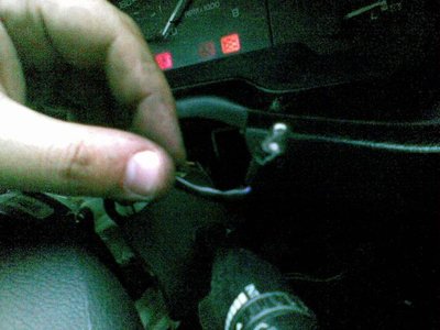

mam pytanie jeszcze co to za odłączony kabelek na zdjęciu? jaką spełnia funkcję? oraz do czego służy ten zbiorniczek z korkiem z wykrzyknikiem.
odłączony kabelek, co to jest?
