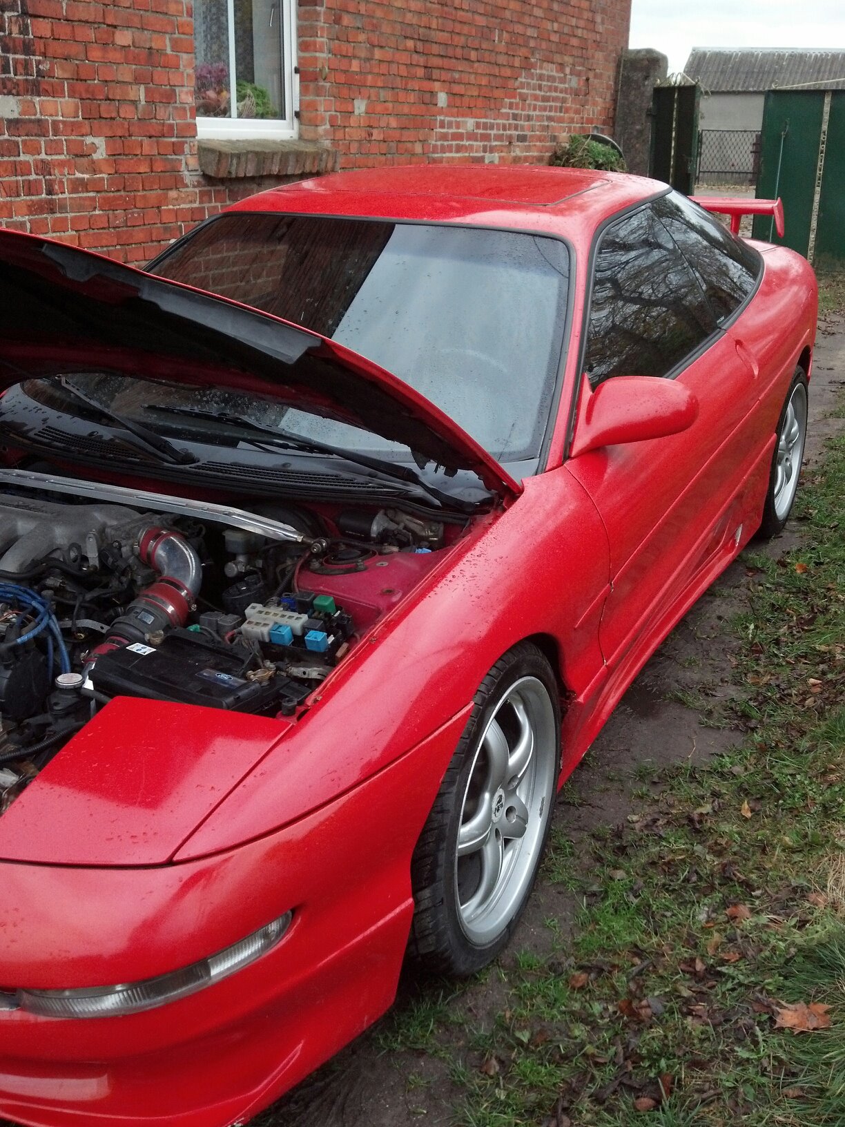

Witam wszystkich.
Od kilku miesięcy jestem posiadaczem Probe II 2.5 V6 93r. Nie jest to moje pierwsze probe lecz pierwsze z silnikiem 2.5 Prawdopodobnie to autko było jednego z klubowiczów. Ładny tuning wizualny oraz troszkę silnika. Na nic to wszystko jak po miesiącu użytkowania autko po prostu nie chciało zapalić. Po kilkunastu próbach autko odpaliło i jeździłem bez problemu. Ponownie probe odmówiło posłuszeństwa podczas jazdy. Po prostu zgasł. Udało mi się odpalić lecz po dodaniu gazu gasł. Po kilkunastu minutach już nie odpalił aż do dnia dzisiejszego.. Wymieniłem sterownik silnika, cewkę zapłonową, sprawdziłem napięcia które powinny pojawiać się jeżeli czujnik połozenia wału jest ok, czyli 0-5V. Po podłączeniu modułu zewnętrznego dalej iskry brak. Autko normalnie kręci, nie ma immo ani autoalarmu (usunąłem bo niestety ten kto zakładał robił na skrętkę), w bagażniku wyłącznik awaryjny wciśnięty. Podczas prób odpalania paliwo dochodzi bo czuć już z rury sama benzyna. Kable i świece nowe. Pytanie czy ktoś może opracował już jakiś schemat jak postąpić przy braku iskry? Co sprawdzać? Mi się pomysły kończą... Nie wiem sam czy mam dwa czujniki położenia wału czy jeden... W module mam dwa halltrony czy to oznacza że jeden z nich jest tym "awaryjnym" czujnikiem położenia wału? Proszę o podpowiedzi. Wszystkie fora już mam przeszukane.. ale w żadnym jasnych odpowiedzi jak już ktoś odpali probe to tylko napiszę że działa i dziękuje.. Znalazłem też sterownik VRIS-ami który jak na razie został usunięty bo i tak nic nie dawał jak autko jeździło. W załączniku jak na razie jedna fotka probe. Może ktoś pozna swoje stare autko
- Posty: 1244
Re: BRAK ISKRY
Obstawiam ze chodzi o ten samochod http://fordprobe.pl/forum/viewtopic.php?f=12&t=8098
Tylko czemu ktos kolor zmienial? :/
Re: BRAK ISKRY
Kolor to spłowiał.. Autko stało przez 2-3 lata we Wrocławiu. Jeżeli chodzi o elektrykę to niestety ... masakra. Wizualnie ok czapki z głów ale jak już się przyjrzeć szczegółom to kicha.. Mam probka 2.0 96r i to w b.d stanie bo dbam, ale poprzednik tej V6 niestety chyba tylko eksploatował. Najbardziej przeraziło mnie wygłuszenie w postaci waty mineralnej w całym aucie gdzie tylko możliwe, co powoduje w autach bardzo dobre warunki dla rdzy
czeka mnie długa droga żeby autko miało "ręce i nogi".. No ale najpierw muszę go usłyszeć że działa.
