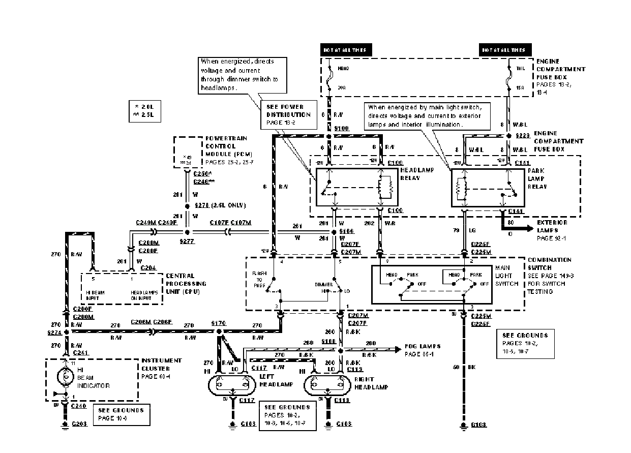

Pawel_-5 pisze:Witajcie,
Ostatnio jak jechałem moim probe w nocy miałem włączone światła mijania i od czasu do czasu włączałem długie(drogowe) i w pewnym momencie chcąc znów włączyć długie - widzę ciemność - zgasły mijania, szybko wyłączyłem drogowe i mijania działają. Teraz przy każdej próbie włączenia długich gasną mijania:( Ktoś wie gdzie leży przyczyna, sprawdzałem bezpieczniki i są pod maską jest taki duży chyba ale ciężko go wyjąć więc go nie ruszałem.
Ktoś wie gdzie może leżeć przyczyna?
Tak, żarówka sprawdzona jest cała, oba żarniki jak nowe. Zauważyłem również, że kostka przy jednym styku ma lekko stopiony plastik - ale mijania działają więc zasilanie na żarówce jest. Druga sprawa to kostka która odpowiada za światła pod kierownicą. Wie ktoś która to? Bo jest ich tam trochę i każdą dotykałem ale bez skutku - na elektryce specjalnie się nie znam, więc będę wdzięczny za rady.Robert pisze:Głupie pytanie: wyjąłeś żarówkę i widziałeś oba całe żarniki? Bo nie napisałeś...
Poniżej zdjęcie tej elektryki.

Winny jest przełącznik zespolony (a konkretnie jego upalone styki), ewentualnie kostka C207, znajdująca się gdzieś z kolumnie kierowniczej, poniżej masz wszystko, przestudiuj, wyciągnij wnioski. pozdro.

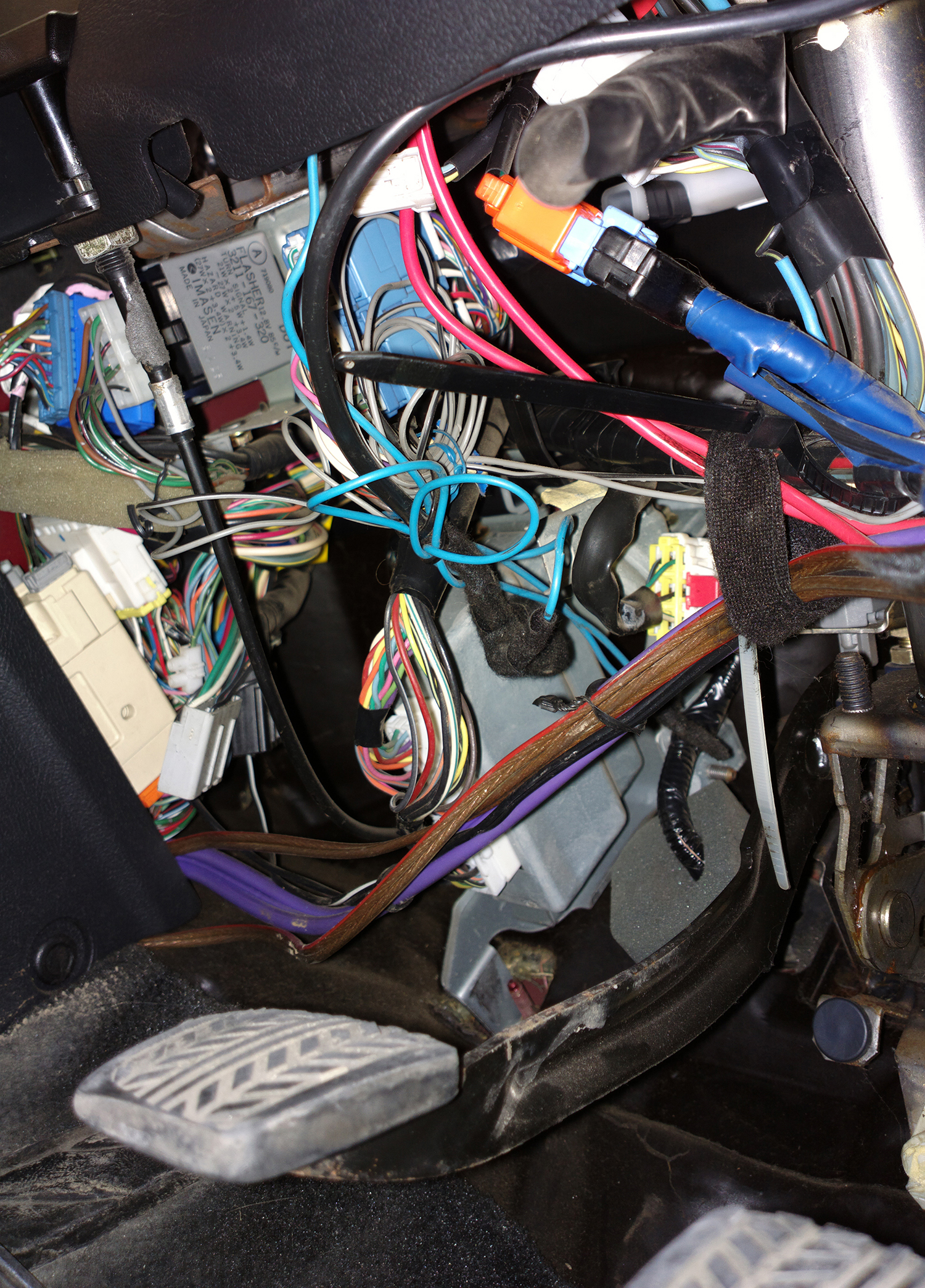

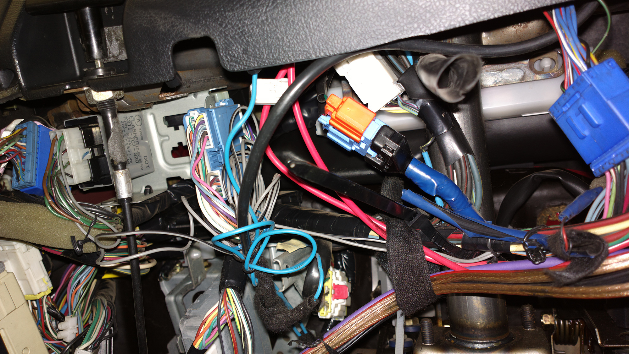

Orientuje się ktoś jak dobrać się do tej kostki C207 tzn. co trzeba wykręcić aby się do niej dostać? Trzeba zdjąć kierownicę?
