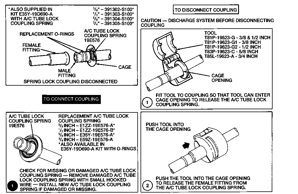

Rozumiem, że kolega Romas miał na myśli ten przyrząd co na rysunku w serwisówce. :)
Można by sobie coś takiego może gdzieś kupić albo zrobić? :)
Tylko, żeby kupić trzeba by wiedzieć jak to się fachowo nazywa i gdzie szukać :)
-- dodano 2013-06-04 09:08 --
Znalazłem :)
http://brasner.pl/sklep/pl/p/Zestaw-do- ... g-Lock/106
Tylko nie rozumiem do końca jak to się rozpina w tym przyrządzie.
Trzeba założyć ten przyrząd, wcisnąć rurkę z jednej strony a potem rozchylić obie rurki na zewnątrz? Aż mnie to dziwi, że to się tak łatwo rozłączy. :D

nie wcisnąć rurkę, tylko przesunąć ten przyrząd :wink:
Jak chcesz to możesz pokombinować ze strzykawką, kup taką żeby pasowała średnica zewnętrzna rurki do średnicy wewnętrznej strzykawki. Odetnij koniec z dzióbkiem, przetnij ją na pół i ogradoj delikatnie końce, po czym wciśnij pod ten kołnież tak żeby sprężynka sie rozchyliła i wyciągnij rurkę razem ze strzykawką :wink:
Powinno zadziałać to na 100% :wink:
A jeśli chodzi o ten przyrząd to magik którego znalazłem miał inny :wink:

Zamówiłem sobie ten komplet na alledrogo. To się jak coś pobawię. :) parę groszy to kosztuje to co będę ze strzykawką kombinował :)
Drożej wyjdzie znalezienie odpowiedniej strzykawki :)

"Zestaw do usuwania zabezpieczeń w klimatyzacji samochodowej Spring Lock" pozwoliłem sobie wkleić nazwę jak by link w przyszłości zmoknął. To urządzenie wychodzi taniej niż objeżdżanie serwisów i patrzenie jak gębę otwierają ze zdziwienia.
