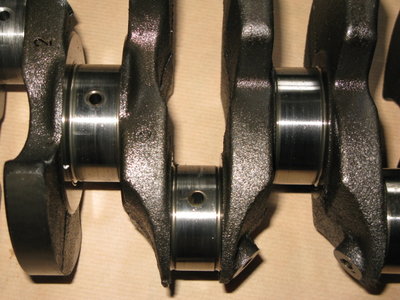

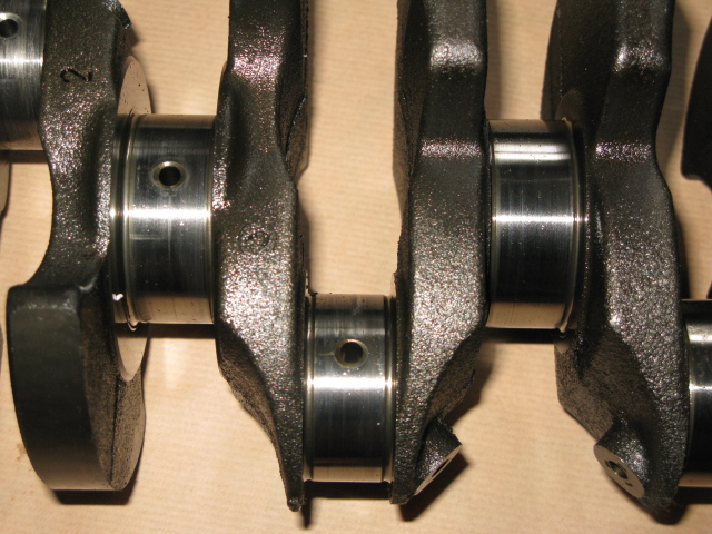

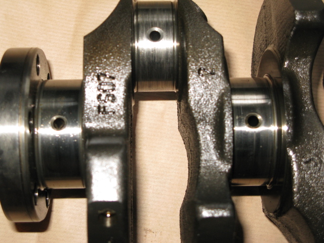

- Panewka nie została obrócona. Jak już pisałem, wał jest w nienagannym stanie. Panewki podparcia są również w dobrym stanie. Natomiast korbowodowe, wykazują duże ubytki warstwy poślizgowej wzrastająco w zależności od oddalenia od pompy olejowej. Jeżeli uda mi się wkleić zdjęcia to dopełnią one opis. Pozdrawiam piszących. MŚ

Chłopie ale skoro masz porysowane powierzchnie to powinieneś oddać do szlifu i byś miał gładziutki i sprawdzony. Póżniej ozonowanie nowe panewki i po sprawie
