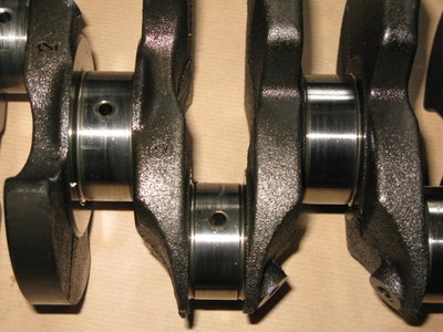

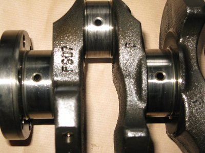

Po trzech miesiącach intensywnych poszukiwań mechanika, któryby się podjął naprawy, polecono mi fachowca . Ten umówił się na następny tydzień (6 dni). Samochód stał u niego na placu trzy tygodnie, poczym w nadzwyczajnym pośpiechu po różnych sztuczkach z mojej strony przystąpił do roboty. Został kupiony na szrocie w pełni uzbrojony silnik z którego pobrano wał i panewki korbowodowe (pomysł fachowca!). Uczestniczyłem w rozbiórce obu motorów. Oryginalny silnik miał uszkodzone panewki korbowodowe, wał był w nienagannym stanie, więc ze starego silnika pobrany został wał z wytarciami na czopach i sfatygowanymi panewkami; został przełożony do nowszego!!! Pan mechanik nie dał się przekonać do wymiany panewek na nowe o nominalnych wymiarach tłumacząc to niejasno, - że, "tak będzie najlepiej". Z ogromnym bólem zgodziłem się na to, licząc, że w niedalekiej przyszłości trafię na rzetelnego rzemieślnika. Auto po trzech tygodniach postoju na podwórku warsztatowym zainkasowało wgniecenie na drzwiach i rysy, co skłoniło mnie do jak najszybszego zakończenia przygody z nim i jemu podobnymi.
Reasumując: koszt robocizny, zakup starego silnika, uszczelek i cieczy wyniósł nieco ponad 2000 zł a mógł nie przekroczyć 500 przy rozsądnym działaniu ograniczającym się jedynie do wymiany panewek korbowodowych. Nadal stan mechaników - a w zasadzie wymieniaczy rządzi się swoim interesem nie dbając o powierzone auta i bezpieczeństwo klientów. Rozrzut cenowy za naprawę mojego probe z opisanym stanem uszkodzeń wahał się od 550 zł do 5500 w zależności od chciwości właściciela warsztatu.

- Posty: 5262
Re: Demontaż wału korbowego lub sinika 2 L 16 V
Nie bardzo kumam po co opisywałeś to tak, i to jeszcze dużymi literami, ale ok.
Mógł byś uzupełnić swój profil, bo nie wiadomo skąd jesteś.
Co do mechanika który Ci to robił?...... Brak słów, powinni go odstrzelić
Jak powinno być zrobione?
- oddanie wału do szlifu, oraz korbowodu na którym obróciła się panewka, zakup nowych panewek głównych i korbowodowych (wyszedł by pewnie tylko pierwszy szlif) i ich wymiana, do tego koszt uszczelki PG, KS i KW.
I silnik żyje nowym życiem, oczywiście jeśli potrzeba to nowy rozrząd sprzęgło,czy innych podzespołów
Widzisz, jak byś mieszkał w okolicy warszawy to już byś dostał adres gdzie to mozna zrobić prawidłowo

Mieszkam w Świdrze k/Otwocka, więc na granicy miasta stołecznego. Natomiast, jeżeli chodzi o wał - to nie wymgał on żadnego szlifowania, bo kupiłem auto z przebiegiem 91 tys. km

Przebieg nie ma nic do rzeczykombiwars pisze:Mieszkam w Świdrze k/Otwocka, więc na granicy miasta stołecznego. Natomiast, jeżeli chodzi o wał - to nie wymgał on żadnego szlifowania, bo kupiłem auto z przebiegiem 91 tys. km
W momencie kiedy obróciło Ci panewkę silnik pracował, zaś wtedy szły duże uderzenia korbowodu w niego, przez co go najprawdopodobniej wykrzywiło, a gołym okiem tego nie zobaczysz, sprawdzi to tylko szlifierz na maszynie iglicowej do badania wychyłów.
Jak jesteś zainteresowany zrobieniem tego silnika raz a porządnie pisz PW

- Panewka nie została obrócona. Jak już pisałem, wał jest w nienagannym stanie. Panewki podparcia są również w dobrym stanie. Natomiast korbowodowe, wykazują duże ubytki warstwy poślizgowej wzrastająco w zależności od oddalenia od pompy olejowej. Jeżeli uda mi się wkleić zdjęcia to dopełnią one opis. Pozdrawiam piszących. MŚ

Chłopie ale skoro masz porysowane powierzchnie to powinieneś oddać do szlifu i byś miał gładziutki i sprawdzony. Póżniej ozonowanie nowe panewki i po sprawie
