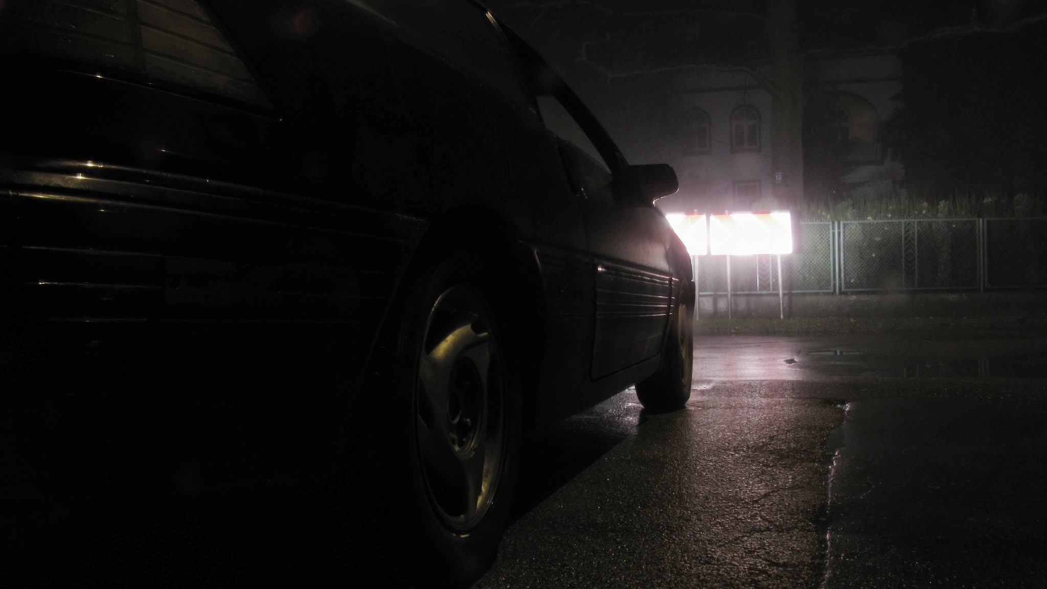

PAŹDZIERNIK
bez istotnych zmian
LISTOPAD
-wymiana przegubu zewnętrznego strona kierowcy - wreszcie nic nie stuka! standardowo podziękowania dla Lukasza
-16.11.2013 |176445 mil| wymiana filtra powietrza (AC DELCO) dostałem od piotrek85, dzięki!
-próba "zapętlenia" wspomagania (zgodnie z opisem z forum) zakończona niepowodzeniem. Wtyczka zaczęła się palić, wspomaganie nadal nie działało, a silnika nie można było zgasić, aż do usunięcia przewodów (uprzedzę komentarze, sprawdzałem wszystko 2 razy)
-mnóstwo mniej lub bardziej ważnych detali:
-wymienione lampy z przodu na używane w bardzo dobrym stanie + żarówki na nowe jakieś phillipsy, ogarnięte cięgna, żeby
chodziły lekko i nie miały luzu, poskręcane mocowania silniczka i daszki. Generalnie świeci elegancko, chodzi lekko i nie
ma luzów.
-dostałem od Łukasza lampy tył od '89 GT w bardzo dobrym stanie, jedna wymieniona, druga jeszcze czeka na chwilę czasu.
-wymienione pióra wycieraczek
-złożony ... w nogach kierowcy, który sam zrobiłem wywlekając kilometry zbędnych kabli
-sklejone mocowanie lusterka zewnętrznego
-wymieniona obudowa filtra powietrza
-wymienione przekaźniki na grodzi, na takie z nie pourywanymi wieszaczkami, wreszcie się trzymają i można zamknąć
obudowę.
-pokrywa bezpieczników pod maską wymieniona na taką z naklejką
I mnóstwo innych brakujących/nieoryginalnych detali.
I kilka zdjątek
