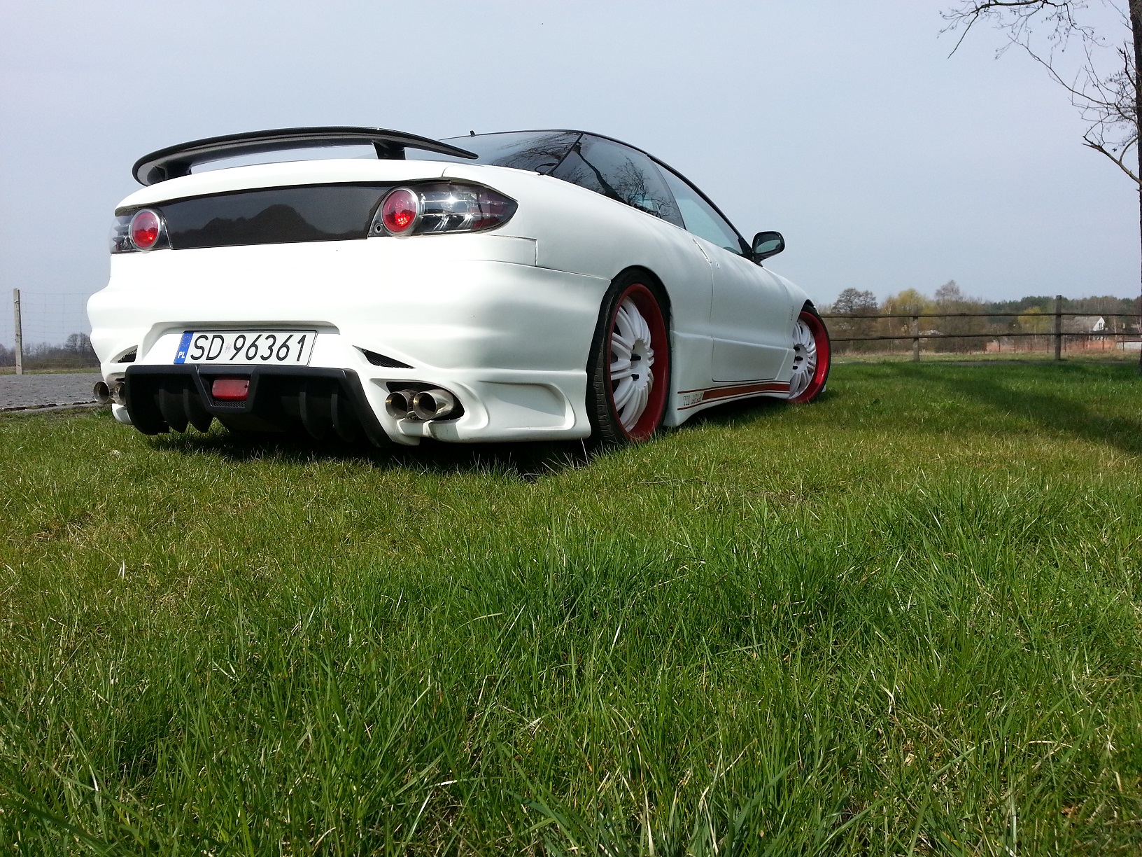

Super wygląda w białym i to body naprawdę extra
Sam kiedyś myślałem o takim ale teraz szkoda mi trochę psuć serii
Ciekawe jak bedzie się prezentował na nowych felach.. czekamy na foto

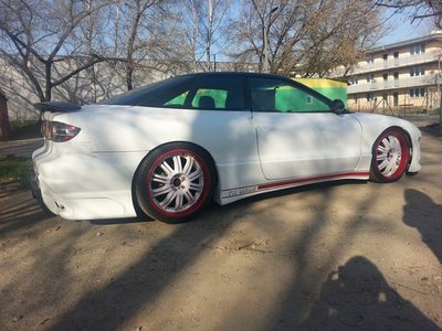

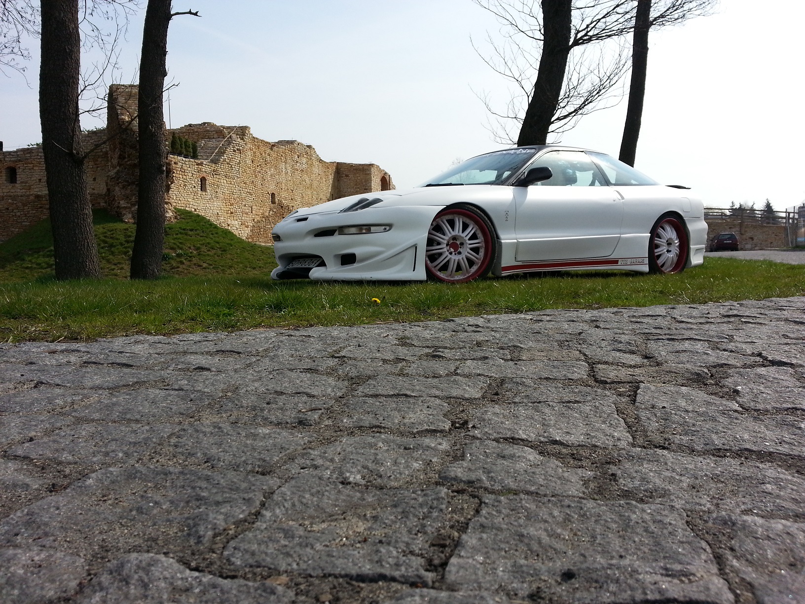

dla ciekawosci maly podglad mojego Probka, jeszcze projekt nie skonczony ale postaram sie na zlocik juz miec wszystkie graty poskladane
- Posty: 5274
Re: tom87dg
te czerwone detale chyba moim zdaniem popsuły wydlad

Re: tom87dg
-- oryginalny post 2014-04-08 13:17 --
Zobaczysz na zywo to sie wypowiesz
hehe na tak slabym zdjeciu nie widac efektu
-- dodano 2014-04-13 21:55 --
- Posty: 4279
Re: tom87dg
Auto ciekawie (fajnie) wygląda ale felgi nie pasują. Do takiego auta potrzeba równie kozackich felg jak i wygląd auta.

Re: tom87dg
Białe probe kozacko wygląda:D sam takie miałem
.Jak na biało malowałem to z odcieniami pod słońce zmieniał się z Białego w róż/fiolet itp.fajny efekt. A alusy są kozackie jak dla mnie i pasuj idealnie nie zmieniaj ich ale każdy widzi wedle gustu swojego wieku preferencji nie dogodzimy wszystkim:D.Gratuluje projektu.
Raczek:)
- Posty: 4279
Re: tom87dg
Felgi wizualnie zwężają auto i nie pasują pod ten styl na jaki było budowane auto poszerzenia itd. Ale każdy ma swój gust.

Re: tom87dg
wszystko da sie ogarnac, na obecna chwile przy feldze 20'' nie moge jej wypchnac na zewnatrz bo jest 1 cm od blotnika a cos tam zawias musi pracowac chociaz i tak jest mega twardo, zobaczymy moze przerobie blotniki i bedziemy je zaokraglac aby wypchnac kolo na zewnatrz

Re: tom87dg
Wydaje mi się, że zderzaki są niespasowane krawędziami na łączeniach z nadwoziem, tylny pas lamp również masakrycznie wygląda. No ale nie mi się ma to podobać, podziwiam ilość włożonej pracy

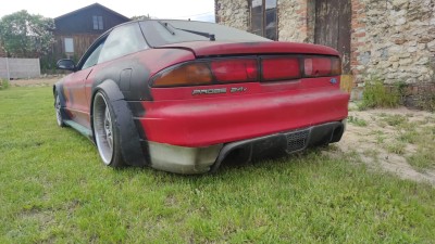

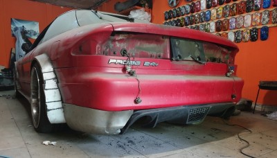

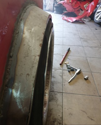

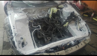

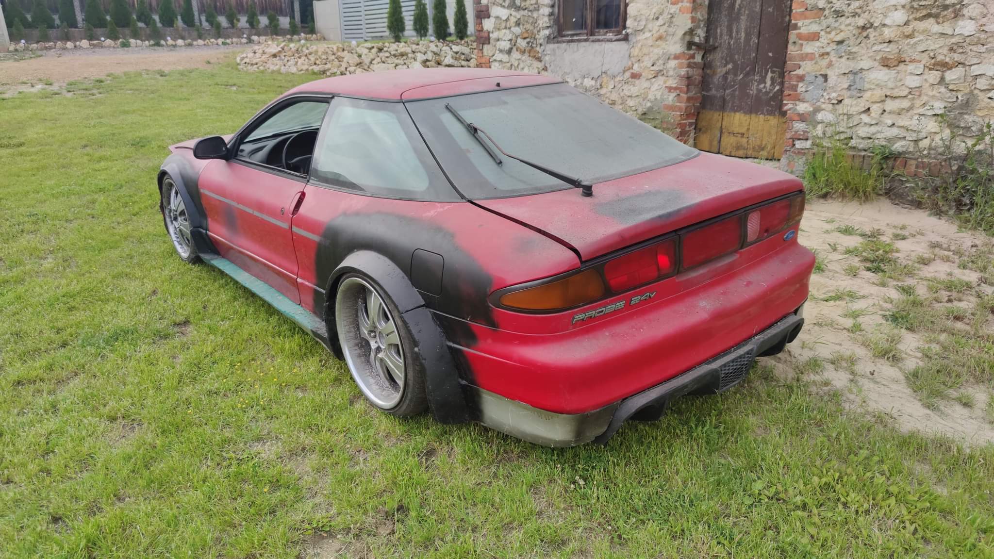

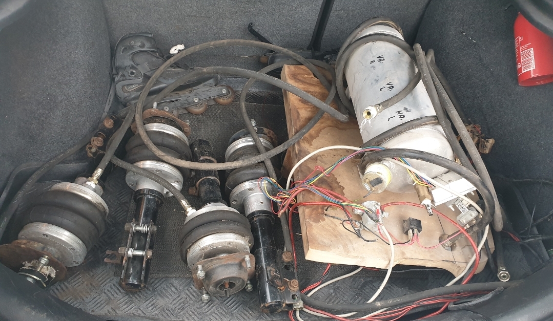

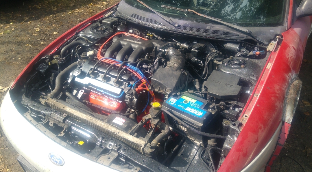

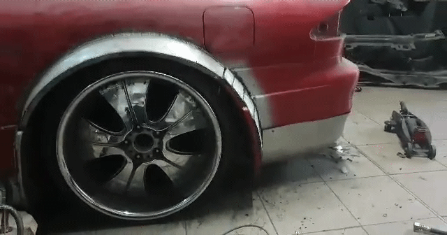

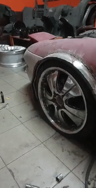

siemka witam , ponownie po dlugim czasie

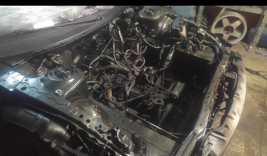

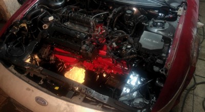

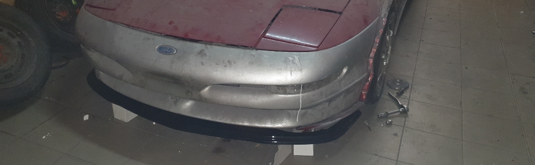

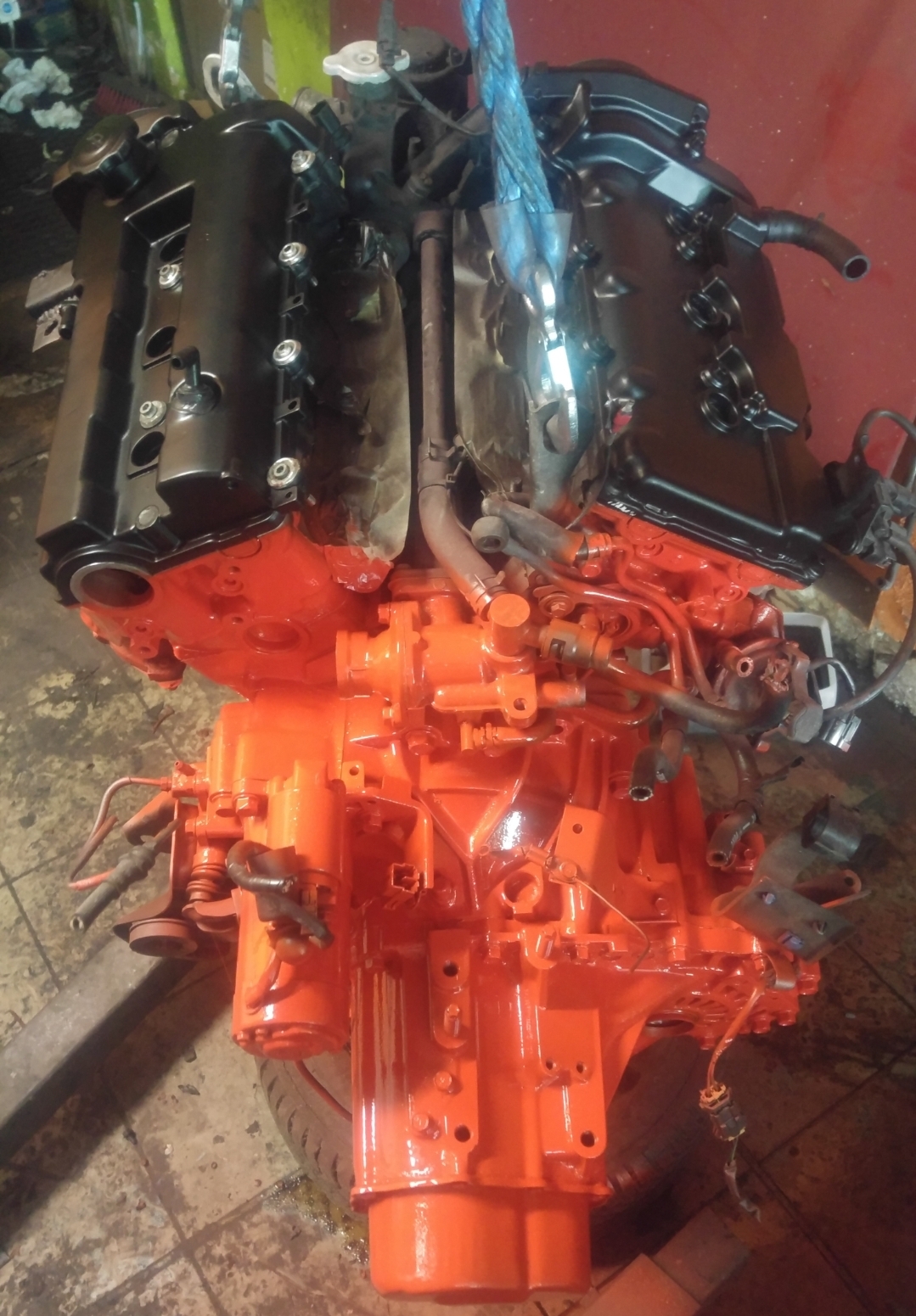

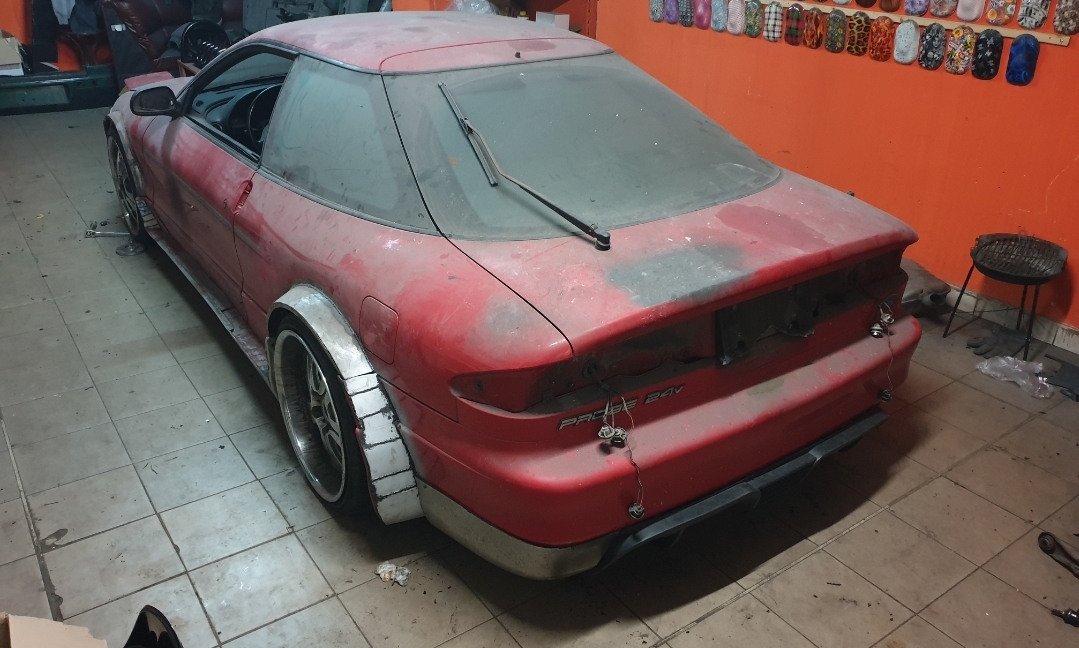

ogolnie tak streszczajac , moja fantazja do przerobek troche sie przegiela, wpadl na pomysl przerobic klape tyl na otwierana bez szyby czyli jak kazde coupe , wszystko sie udalo ale byl problem bo przy spawaniu pofalowal sie dach , tak wiem pospiech trzeba byli nie spawac ciagiem tylko miejscami po kawalku , ale to nic dach wyrownany wyszpachlowany i bajka, pozniej znowu dlugi nic sie nie dziala az jednak z obawy przed szpachla i pekaniem postanowilem kupic kolejnego probe , silnik oczywiscie zostal moj mimo ze 10 lat temu robilem kapitalny remont silnika to ma zaledwie przejechane 30tys wiec serce jak najbardziej zdrowe do tej pory zero cykania popychaczy czy tez kopcenia na niebiesko.
Jezeli dotrwales do teraz tej litani to super wiec teraz cos o nowym probe, silnik oczywiscie wyjety z mojego i wsadzony do kolejnej budy komora silnika wylakierowana zreszta caly silnik tez i wrzucony do nowego projektu.
Teraz nowa wizja co by tu zrobic aby probe nie byl jak kazdy wirm ze sa zwolennicy ze ori najlepszy i fajnie ale ja zawsze cos wole po swojemu. Wiec tak plan jest taki ze nie bedzie laminatow jedynie metal i plastik , na obecna chwile probe jest dosc mocno poszerzony tyl 10 cm przod 7cm , felgi baracuda tyl 19" szerokie 10" dystans tyl 65mm , przod szerokosc 8,5" dystans 40mm, zawieszenie airride 4 kola sterowane osobno , dokladka zderzaka przod , z tylu dolozony dyfuzor zderzak tyl przedluzony w dol, zero laminatow ori zderzaki spawane i przerabiane, wrzuce niedlugo fotki co sie dzialo i co teraz sie dzieje moze ktos bedzie chcial podobnie lub mial pytania to chetnie odpowiem.
Pozdrawiam cala ekipe tych co znam jak i nowych

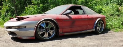

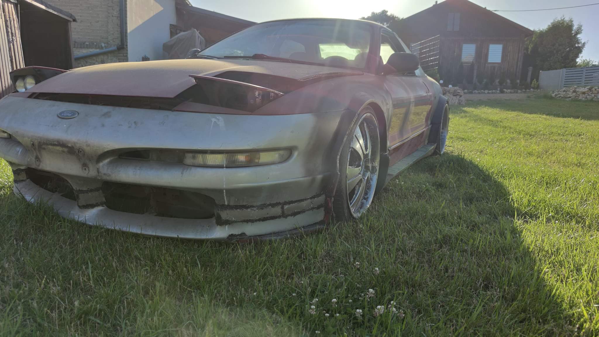

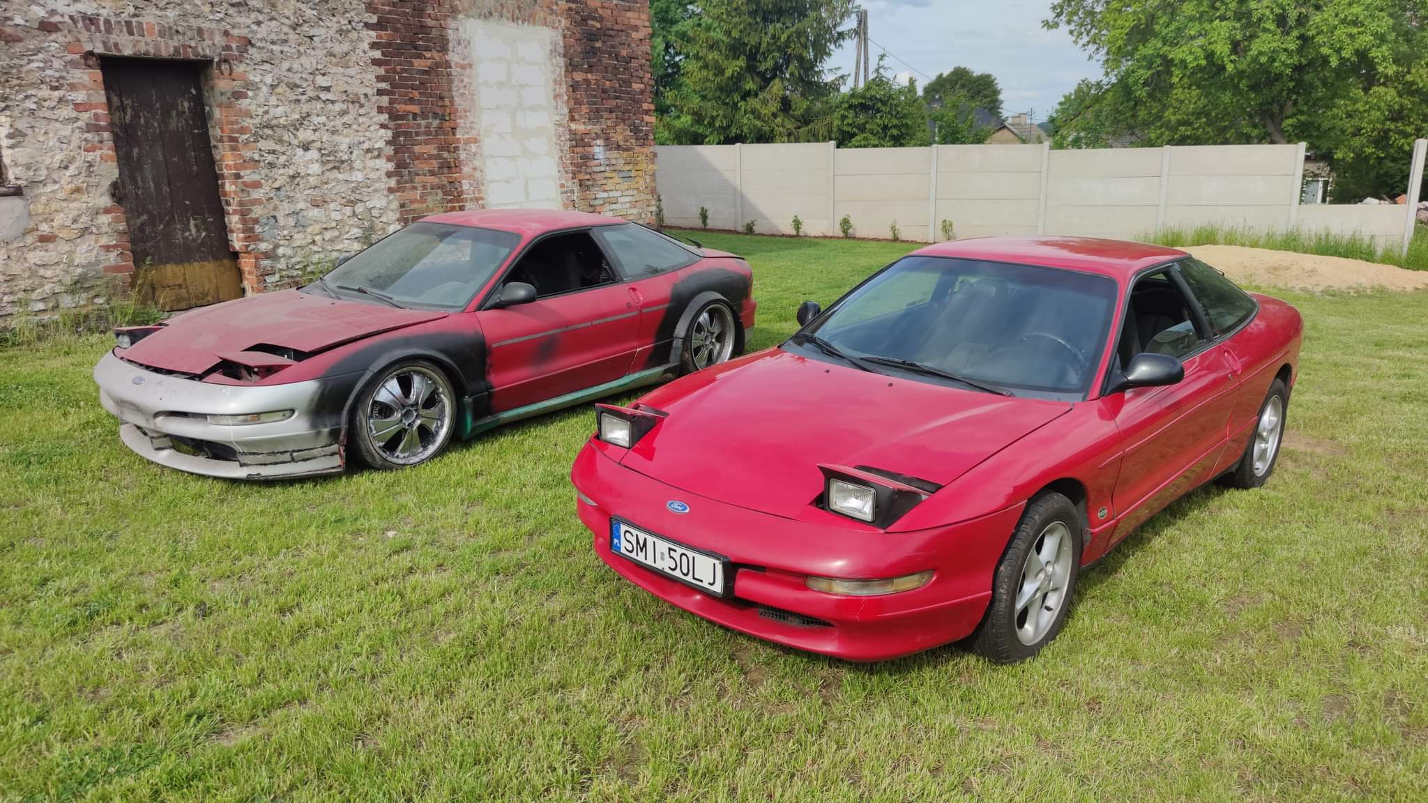

Re: tom87dg
Siema witam ponownie trochę czasu zleciało coś się ruszyło no i kolejny wóz się pojawił , jeden zostaje ori a drugi to wiadomo ze moja fantazja i wybryk jeszcze trochę potrwa zanim go skończę ale nie poddaje sie
