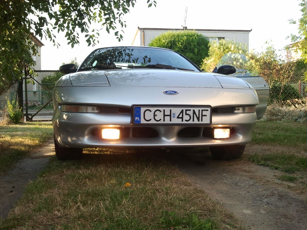

Przeciwmgielnych można używać jako dziennych tylko i wyłącznie w jednym przypadku, gdy wybita jest na nich homologacja RL (żadne R4 czy inne cuda)
To samo tyczy sie świateł drogowych. Bez RL ani rusz. Oczywiście można kombinować po swojemu ze zmniejszeniem mocy itd. ale zawsze jest ryzyko podczas przeglądów, kontroli drogowych i nie daj Bóg stłuczek.
Dodam tylko że ostatnio w miejsce dalekosiężnych zamontowałem dzienne Wesem (prostokątne LA2)
z pół metra wyglądają jak ori euro dalekosiężne.
W główne lampy polecam sobie wsadzić jakieś dobre drogie żarówki Osram / Philips + nowe klosze po 20zł sztuka :D
