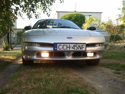

http://moto.allegro.pl/18799_halogeny.h ... =1&order=p do wyboru, do koloru. Może znajdziesz coś dla siebie. Klienci używają halogenów również jako światła dzienne, taka reklama sprzedawcy. Znajomy w maździe 323F jeździ z zamkniętymi światłami i świecą mu tylko halogeny plus pozycyjne. Nie wiem jak on to zrobił, może w mazdach się tak da.

witam. w probe też się da założyć halogeny lub światła do jazdy dziennej. na forum już ktoś poruszał ten temat czytałem więc trzeba poszukać.można je podłączyć poprzez przekaźnik. świecą się razem ze światłami pozycyjnymi powłączeniu światel mijania gasną . jak znajdę to napiszę co i jak.pozdrawiam witam. znalazłem tentematpodaje adres:http://ford-probe.net/forum/topics2/opi ... y+dziennej

Witam. Chciałbym zamontować do siebie takie Światełka http://allegro.pl/halogeny-dwukomorowe- ... 33019.html. Mam pytanie, z tego co wiem na przeciwmgłowych będę mógł jeździć tak jak na dziennych zamiast świateł mijania. A dalekosiężne podłączę pod długie. Jeśli się mylę to proszę o sprostowanie

Przeciwmgielnych można używać jako dziennych tylko i wyłącznie w jednym przypadku, gdy wybita jest na nich homologacja RL (żadne R4 czy inne cuda)
To samo tyczy sie świateł drogowych. Bez RL ani rusz. Oczywiście można kombinować po swojemu ze zmniejszeniem mocy itd. ale zawsze jest ryzyko podczas przeglądów, kontroli drogowych i nie daj Bóg stłuczek.
Dodam tylko że ostatnio w miejsce dalekosiężnych zamontowałem dzienne Wesem (prostokątne LA2)
z pół metra wyglądają jak ori euro dalekosiężne.
W główne lampy polecam sobie wsadzić jakieś dobre drogie żarówki Osram / Philips + nowe klosze po 20zł sztuka
