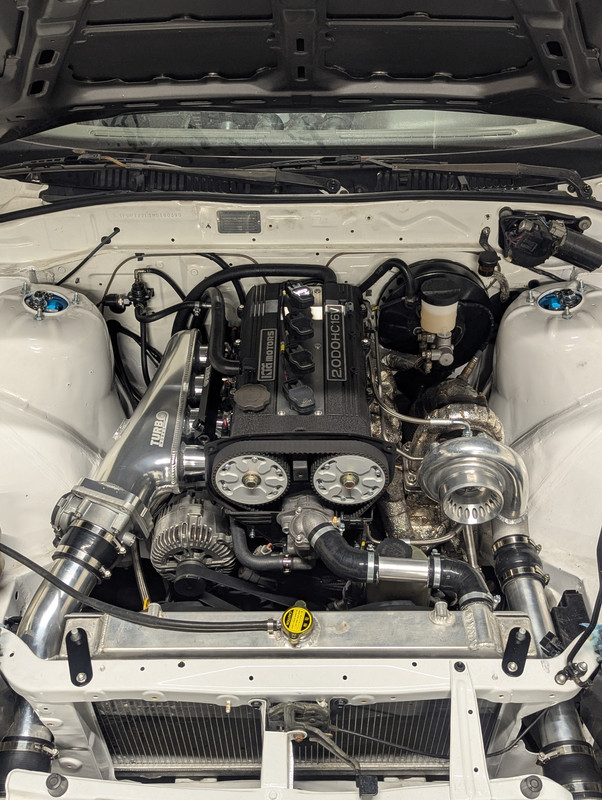

PROBE RWD
Silnik i osprzęt:
- baza FE3N Kia Sportage
- wał korbowy F2T
- kute korbowody
- kute tłoki SR20DET
- szpilki ARP głowica, podpory, korby
- miedziana uszczelka pod głowicą
- porting głowicy
- wałki 272°
- regulowane koła rozrządu
- sztywne szklanki
- sprężynki zaworowe i tytanowe talerzyki BC
- turbo GTX3071R
- kolektor wydechowy baran
- wastegate 60mm
- wydech 3" -> 4"
- wtryski Bosch 980cc
- pompa paliwa 044
- aluminiowy zbiornik paliwa + swirl pot
- kolektor dolotowy SR20DET
- intercooler 600x300x76
- dolot turbo -> IC 2,5", IC -> przepustnica 3"
- blow off Properfekt Typ2
- cewki TFSI
- miska olejowa custom z klapami
- smok Subaru
Napęd:
- sprzęgło custom: tarcza Omega w okładzinie 8090s, docisk Sachs Performance
- skrzynia biegów Omega B
- shifter OdessaCNC
- napęd tył BMW E90 335i
Elektronika:
- MaxxEcu Sport
- dash driftshop.pl
- czujnik ciśnienia i temperatury oleju
- czujnik ciśnienia i temperatury paliwa
- czujnik temperatury powietrza
- ALS
- dwie mapy zmieniane przełącznikiem
- zabezpieczenia po temperaturach i ciśnieniach
- wszystkie wentylatory sterowane osobno z ECU
- alternator 180A z Volkswagena
- akumulator motocyklowy
Chłodzenie:
- chłodnica wody alu Nissan S13 + fan shroud + 2x wentylator Sharan
- chłodnica oleju 19-rzędowa + fan shroud + wentylator
- chłodnica paliwa 9-rzędowa
Zawieszenie i układ kierowniczy:
- przednie podłużnice z kielichami i całym zawieszeniem BMW E36
- wahacze +5cm Poweride
- adaptery skrętu OdesaCNC
- tuleje acentryczne
- zawieszenie gwintowane Lines Racing
- rozpórka przód Staffa
- dłuższe drążki kierownicze E90
- łącznik kolumny kierowniczej custom na krzyżaku z Tigry B
- pompa wspomagania Astra
- tylne podłużnice, podłoga, kielichy custom
- sanki tył BMW E90
- wszystkie wahacze z tyłu regulowane
- całe zawieszenie na uniballach lub żółtym poliuretanie
Układ hamulcowy:
- hamulce przód E46 3,0 (tarcza 325mm)
- hamulce tył E90 2,0d (tarcza 300mm)
- z tyłu po dwa zaciski na koło (ręczny + nożny)
- hydrauliczny ręczny OdesaCNC
- korektor siły hamowania
- przewody sztywne miedziane + elastyczne w oplocie HEL
Wnętrze:
- fotel kubełkowy Beltenic
- kierownica fake Nardi
- pasy szelkowe
