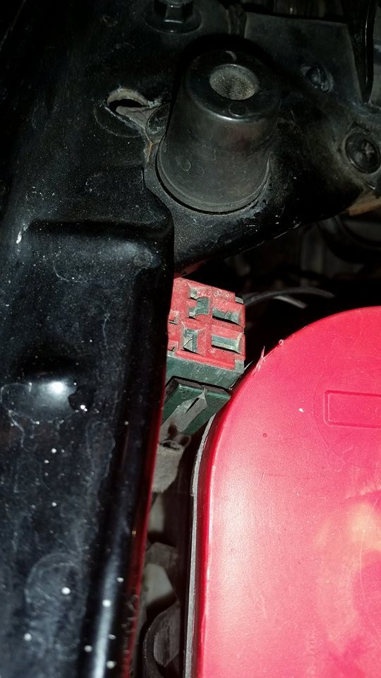

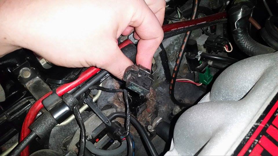

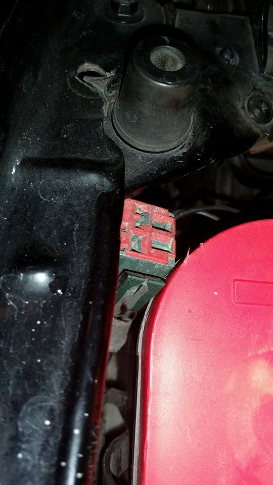

Wiecie do czego w GT jest taki zielony przekaźnik między akumulatorem a lampą ? Bo widzę, że mam samą "dolną" jego część, bez "czapeczki" - tak, wiem - mega konkretne określenie :p

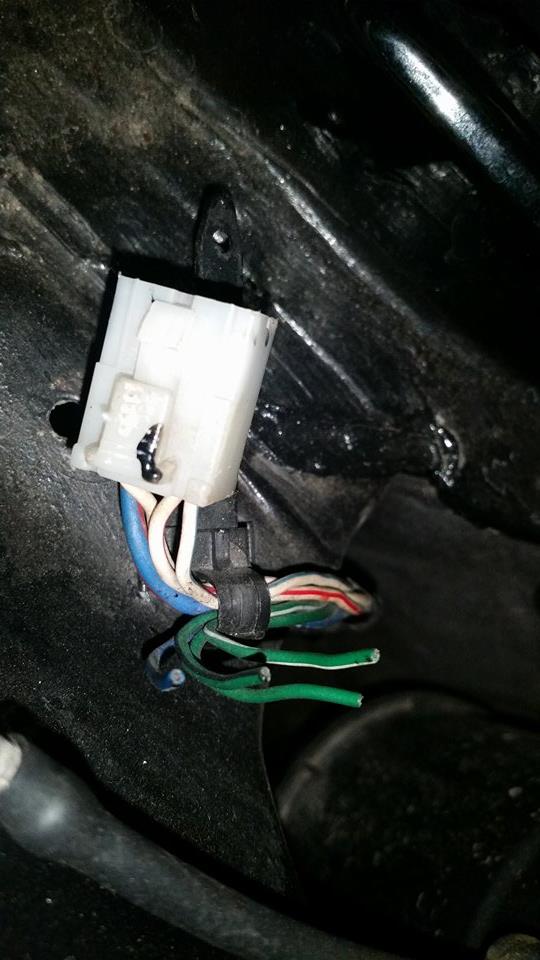

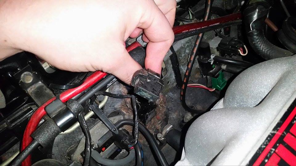

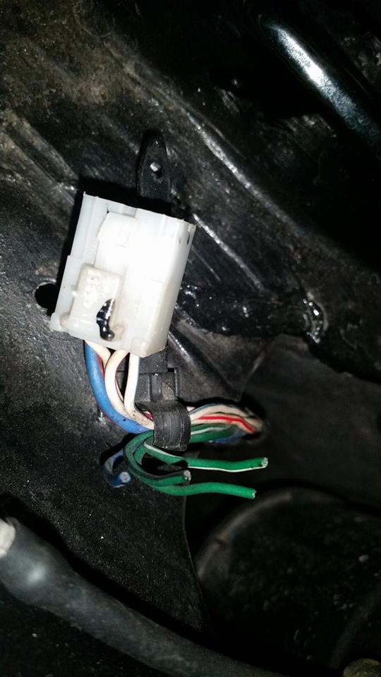

Są jeszcze dwie wolne wtyczki - jedna przy kielichu od strony pasażera, a druga na środku ścianki grodziowej ... ktoś podpowie co to jest ?

Ten zielony przekaźnik to bodajże sterowanie zawieszenia tzn amortyzatorów :wink:

Tak - ten zielony przekaźnik odpowiada za regulację twardości zawieszenia oraz dmuchawę powietrza.
Natomiast ta czarna wtyczka jest od presostatu - czyli czujnika ciśnienia klimatyzacji.
Jeżeli biała wtyczka przy kielichu pasażera ma 4 piny - to jest wtyczka do podłączenia siłownika tempomatu.

Dzieki Maxxum ;) Teraz juz wszstko wiem. Nie mam ani reg. zawiasu, ani klimy, ani tempomatu :) problem z głowy

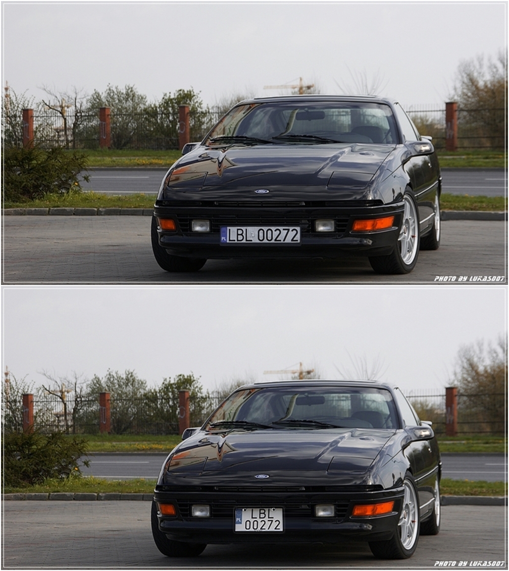

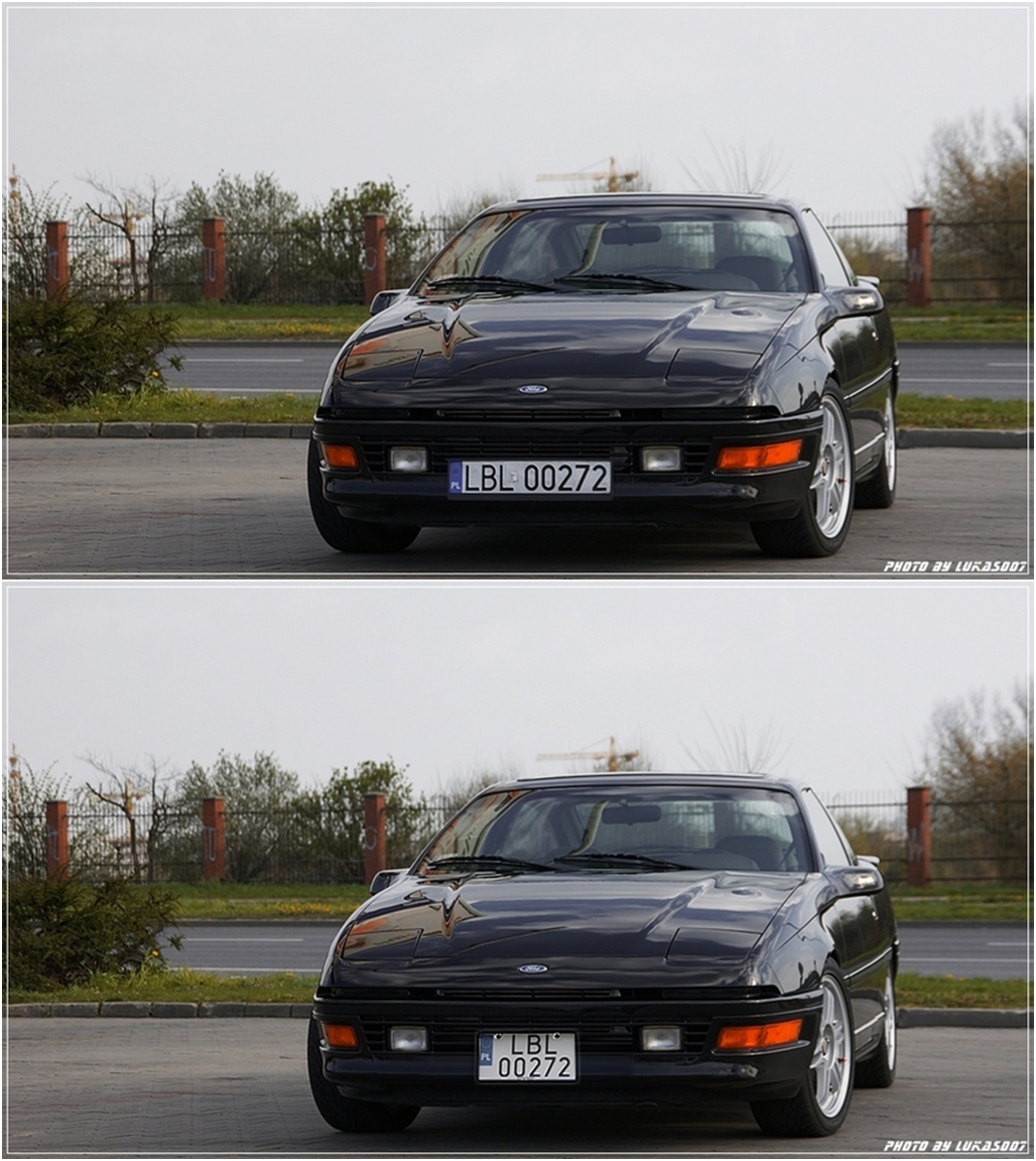

Jak myślicie, lepiej z ori blachą z przodu, czy na wymiar USA, tak jak z tyłu ?

ładnie w obydwu przypadkach, ja chyba miałbym problem żeby się zdecydować :P

Jeśli tylko patrzeć czy lepiej wygląda, to powiem tak: blacha PL wizualnie obniża i rozciąga auto, USA - odwrotnie. Wybór należy do Ciebie :P

To, że wybór należy do mnie wiem, ale ciężko mi się zdecydować ;) Dochodzi jeszcze fakt, że na tablicy USA z przodu na bank będzie problem z policją. Co prawda można wozić w bagażniku normalną tablicę, ale to i tak może być problematyczne ...

zostaw ori, albo zdejmij całkiem tak jak ja :wink:

Moim zdaniem ori lepiej wygląda z przodu.

A co do tablicy jeśli miałbym wybierać spośród tych dwóch to na tył owszem - wymiar usa pasuje, ale z przodu bym oryginał zostawił. No chyba, że coś takiego, ale za długo też by na takiej nie pojeździł
