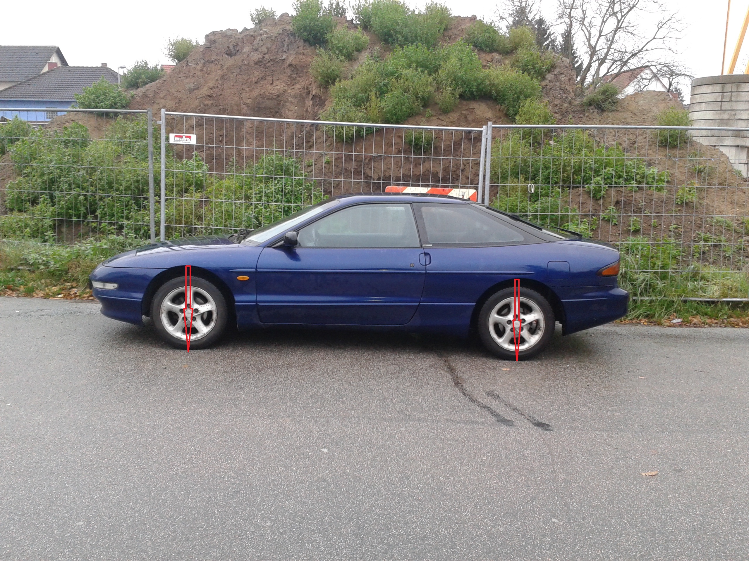

Dla jasności chodzi mi o odległość zaznaczoną na zdjęciu :D
Wysokość nadkole-ziemia

No oki Panowie i Panie, a jak zam z Waszymi pomiarami od nadkola do ziemi? Chciałbym wiedzieć, aby ocenić jak tam wypada moje 67,5cm?:P

Jak dla mnie to ty masz od 2.0 założone albo od mazdy 626. Strasznie wysoko stoi. Masz na bank od 2.0 Sprawdziłem u siebie na takich samych felgach i podobnej wysokości opony 67,5 przód i 68,5 tył.

Powiadasz, że aż nawet 35mm?? Wg tej tezy to jak założę Lesjafors to, aż 6cm pójdzie w dół od tego co mam teraz...bo Lesjafors obniżają około 30mm, wersję V6:P
Jak tam z pomiarami u Was Drodzy Państwo??? :x

Cuba27 dzięki za odpowiedź, mógłbyś jeszcze stanąć przy aucie z miarką? Będzie mi łatwiej a owe 3,5cm sobie dodam.

U mnie 64cm przód, 64.2 cm tył. Mam jamexy

Mysz dzięki za odpowiedź, Twój pomiar jak najbardziej pomocny:) Jamexy teoretycznie obniżają właśnie 3,5cm, a to wskazywałoby, że dziwny trafem u mnie siedzą sprężyny od budy z silnikiem 2,0:P Twoje 64cm (z przodu)+3,5(Jamex) daje 67,5cm czyli tyle ile obecnie miarka pokazuje u mnie, z tyłu podobna analogia:P
