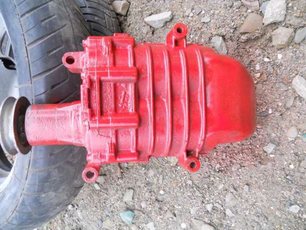

Chcialbym troche doładować probka mocą np. Kompresorem eaton m45 załóżmy , ze mam juz kompresor co jeszcze będzie mi potrzebne? Chce zostac na seryjnym osprzecie bo mam wszystko konkretnie odnowione. 0.5 bara by mi wystarczyło. Skomplikowany jest to zabieg jakis opis krok po kroku??Czy za duzo wymagam?:)

EATON M45 może być deczko za mały do naszego silnika.

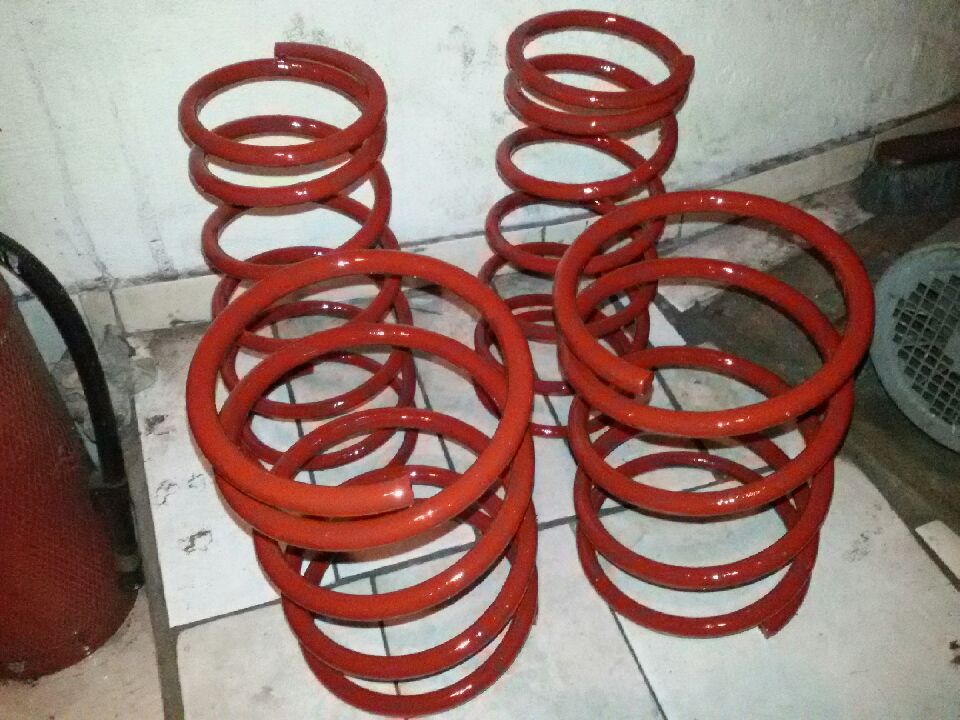

-35mm gotowe do założenia... ( zakup sprężynek od Mechanika Czasu)zobaczymy jaki bedzie efekt... po zamontowaniu beda fotki..
Szukam teraz w dobrej cenie kompresora Eatona m62 lub 65 tak aby doladowac probka ok 0.8 bara ( be kucia tlokow itp) silnik mam po kapitalce do tego mam zalozone nowe sprzeglo Valeo. Mysle, ze na serii 0.8 bara spokojnie wytrzyma. Tym bardziej, ze m62 ma sprzeglo co daje możliwość włączanie i wyłącznia doladowania. Przy normalnej jezdzie (czyt. Dojazd do pracy itp) jazda bez doładowania a jak przyjdzie ochota to pelna moc....

Tak na marginesie biorę się za doładowanie probka dodatkowymi KM (dobiję ok 0,6-0.8 bara)- kompresor Eaton m45 mam już zakupiony. Powoli drobnymi kroczkami będę sobie kompletował części. Aktualnie jestem na etapie dorabiania flansz. Na dniach muszę wymienić olej w kompresorze bo za wiele go w środku nie zostało oraz dorobić nowe kółko o jak najmniejszej średnicy. Ciekaw jestem końcowego efektu
