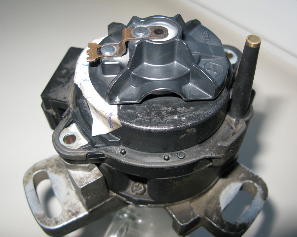

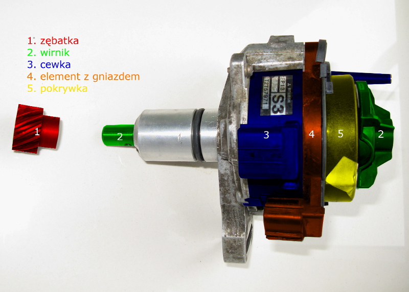

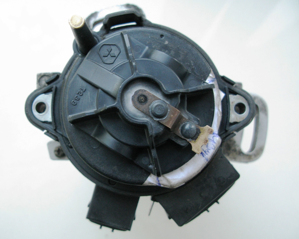

Po zeszłorocznym, wiosennym, nieudanym rozruchu w maju br rozpocząłem na nowo poszukiwania przyczyny niesprawności. Jestem na etapie wymiany cewki w aparacie zapłonowym model S3. Aktualnie zdemontowałem zębatkę z osi wirnika. Próbowałem wybić wałek rotora od strony zdemontowanej zębatki, ale stawia znaczny opór, który każe mi wstrzymać się. Dalszy demontaż uważam za ryzykowny bez objaśnienia kolejno następnych kroków. Dla ułatwienie oznaczyłem i opisałem na fotce poszczególne widoczne elementy dystrybutora. Proszę o jak najszybszą reakcję. Pozdr. M

Gdzie ta fotka? masz ten aparat fizycznie w ręku ?

Re: POMOC w rozbiórce aparatu zapłonowego S3
poród (transfer) był długi, wielokrotnie ponawiany

Jak chcesz sie dostać do cewki to musisz rozbierać aparat z drugiej strony. Czyli musisz wyjąć paluch pod nim jest srubka odkrecasz ją, sa tez jakieś srubki na bokach- tez je wykręcasz, uszczelka i stopniowo wszystko demontujesz.zaznacz sobie polozenie kazdego elementu mazakiem zebys sie nie pogubił przy składaniu.

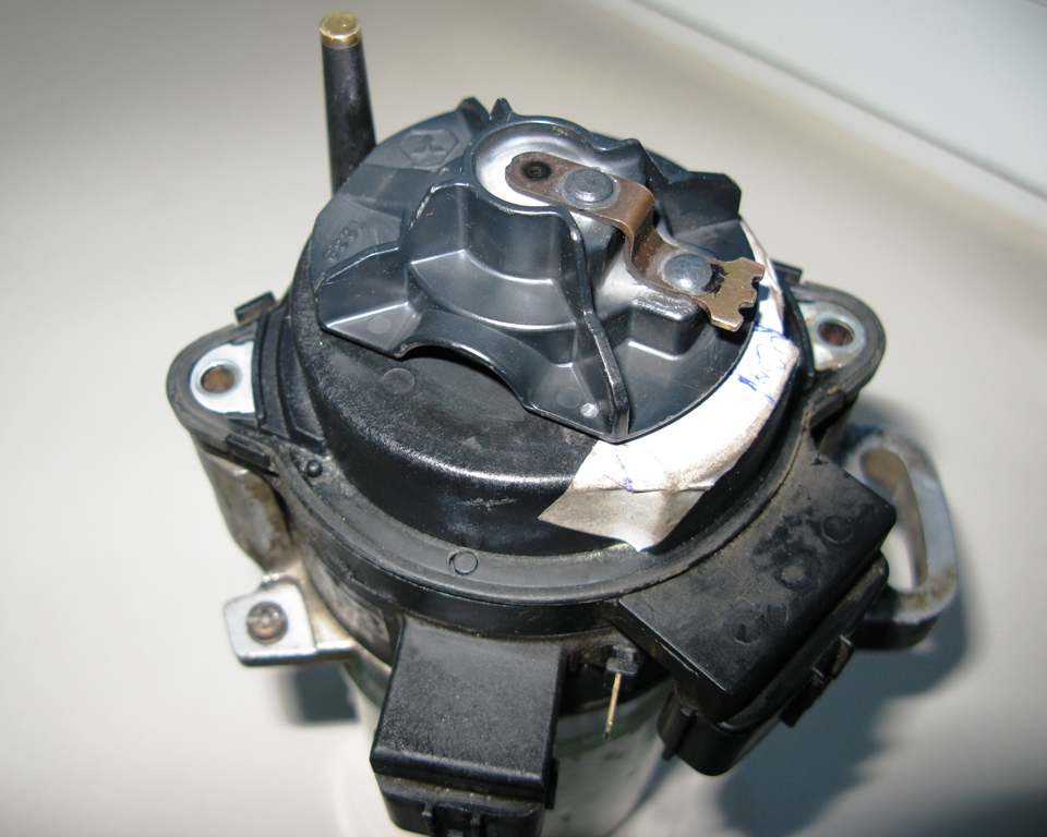

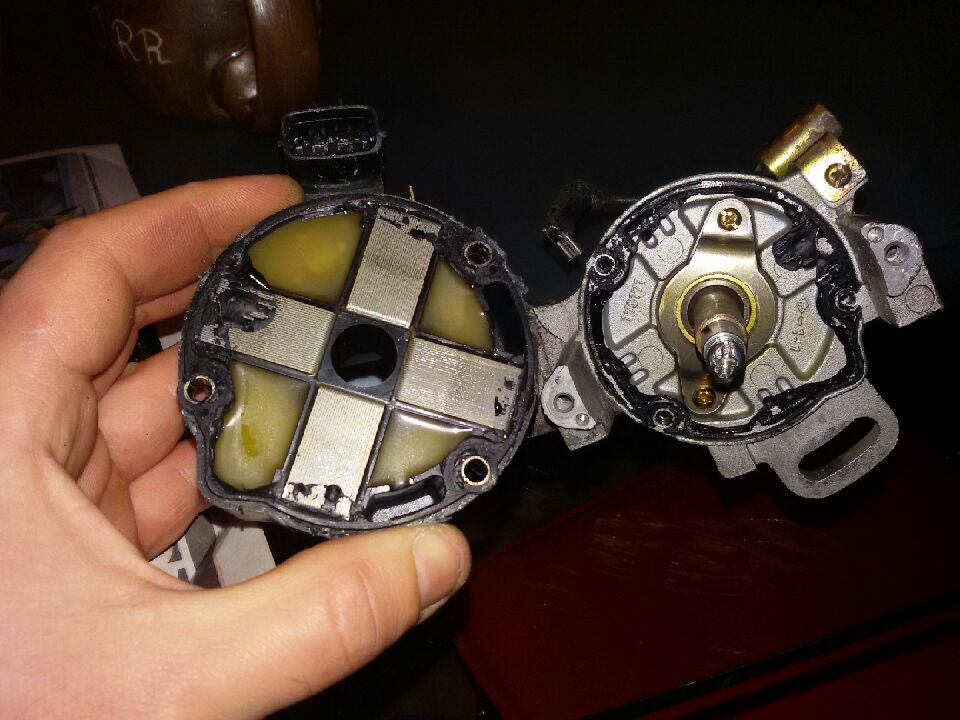

Tzw. druga strona nie daje możliwości do rozbiórki. Wszystkie elementy palca rozdzielacza są nitowane (- pokazują to zdjęcia). Roznitowanie przekracza próg mojej śmiałości w tym działaniu - i jak widać tu utknąłem. Co radzisz?

Paluch z gory jest tylko mocno wlozony w ten trójkąt co jest na foto. Pociągnij energicznie go do gory.

Hura! Jakie to proste. Tobie należy się podziękowanie a mnie nagana za brak odwagi. Tyle juz rzeczy posułem pośpiechem i brawurą, że przy tej akcji stałem sie ogromnie powściągliwy.

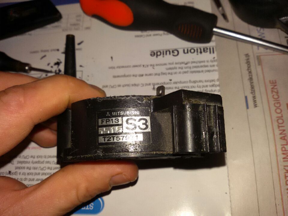

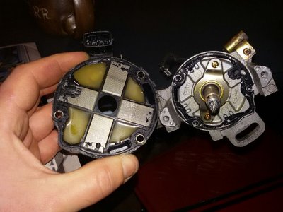

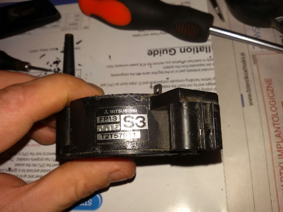

Jak wysupłałem z pudełka nową cewkę, okazała się różna w konstrukcji. Wszysko pasuje poza kominkiem, który wsuwając się w kopułkę ma za zadanie doprowadzić prąd do palucha. Niestety jest przesunięty o ok. 2cm. Sprzedawca zwrotów nie przewidział: http://e-autoparts.pl/70e3010-cewka-zap ... eview=true. Kolejnym kłopotem będzie dokupienie pasującej do tej cewki kopułki - o ile taka istnieje? M

jakoś mnie to nie dziwi bo kupiłeś cewkę to V6 a nie R4

Fakt,zadanie postawiłeś sobie ekstremalnie wysokie, myślę że po za kopułką będziesz musiał wymienić jeszcze parę innych rzeczy, ja bym radził od razu kupić fakłę na części bo przeróbek będzie dość sporo.kombiwars pisze:Kolejnym kłopotem będzie dokupienie pasującej do tej cewki kopułki - o ile taka istnieje?
Szkoda że nie myślisz nad zakupem odpowiedniej cewki ,no ale.... co kraj to obyczaj.
Powodzenia życzę bo roboty będziesz miał sporo.
Gdybyś jednak szukał cewki to masz na niej oznaczenie H3T030 i takiego zamiennika trzeba szukać, wtedy nie będziesz musiał pasować kopułki do cewki.

Od razu wytłumaczę się: wprowadzono mnie w błąd sprzedając jako część do aparatu S3. Natomiast analogia w budowie po za sztyftem wn kazała mi domniemywać producencką rozbieżność konstrukcyjną. Ustaliłem, że pochodzi z aparatu S5. Pozdr. M

Potrzebujesz cewki H3T030 jeśli masz aparat S3, na sprzedawcach nie polegaj bo niuanse w cewkach są znaczne, chociaż wyglądają prawie tak samo.

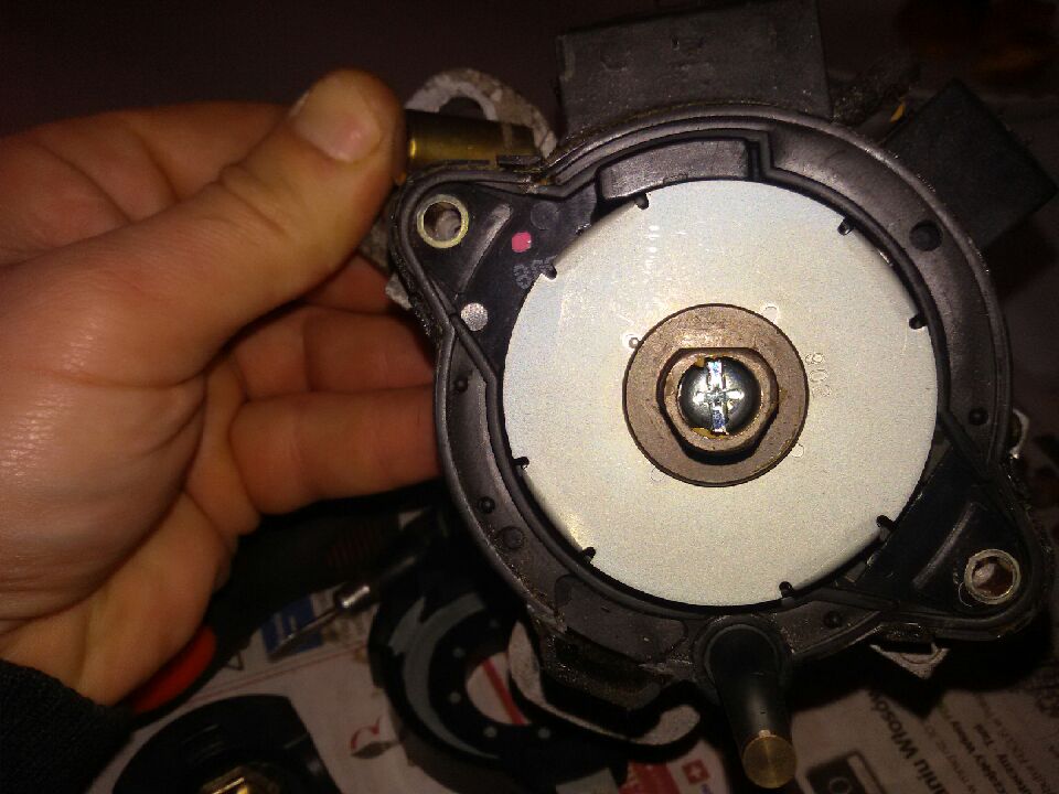

ps. Dzwoniłem do sprzedawcy (Wrocław) z Allegro oferującego cewki z powyższych licytacji. Człowiek nie miał pojęcia o różnicach w parametrach i stosowaniu tych elementów mimo, że są jednakowych gabarytów oraz dlaczego są w różnych cenach. ...ale nie chcę i nie mogę się poddać. Zacząłem studiować budowę aparatu. Znalazłem tutaj ciekawy segnent z dwoma czujnikami Halla i modułem M67580 do regulacji iskry. Ten ostatni element wydaje mi się być podejrzanym o awarię aparatu. Na YT hiszpański desperat (bratnia dusza) pokazuje test owego M67580

Hura! Turla się!!!
Proszę ze mną dzielić radość. Naprawiłem w całości samodzielnie i niewiele zepsułem; - zawsze mówiłem, że najbardziej zawodnym elementem w moim samochodzie - jestem, ja SAM
Kupiłem niedrogo u chińskiego sprzedawcy z ebaju dwie szt. tranzystorów M67.... Proszę zapoznać się: http://www.ebay.pl/itm/1PCS-Transistor- ... 1024659483?
