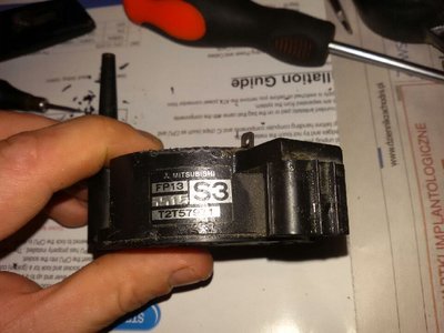

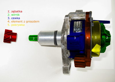

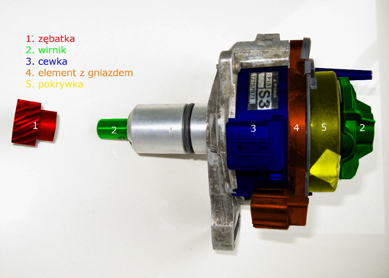

Po zeszłorocznym, wiosennym, nieudanym rozruchu w maju br rozpocząłem na nowo poszukiwania przyczyny niesprawności. Jestem na etapie wymiany cewki w aparacie zapłonowym model S3. Aktualnie zdemontowałem zębatkę z osi wirnika. Próbowałem wybić wałek rotora od strony zdemontowanej zębatki, ale stawia znaczny opór, który każe mi wstrzymać się. Dalszy demontaż uważam za ryzykowny bez objaśnienia kolejno następnych kroków. Dla ułatwienie oznaczyłem i opisałem na fotce poszczególne widoczne elementy dystrybutora. Proszę o jak najszybszą reakcję. Pozdr. M
dystrybutor typu S3
dystrybutor typu S3

Gdzie ta fotka? masz ten aparat fizycznie w ręku ?

Jak chcesz sie dostać do cewki to musisz rozbierać aparat z drugiej strony. Czyli musisz wyjąć paluch pod nim jest srubka odkrecasz ją, sa tez jakieś srubki na bokach- tez je wykręcasz, uszczelka i stopniowo wszystko demontujesz.zaznacz sobie polozenie kazdego elementu mazakiem zebys sie nie pogubił przy składaniu.
-- dodano 2016-07-15 17:24 --
Tak to musisz rozebrać

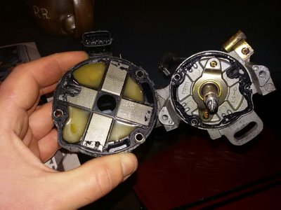

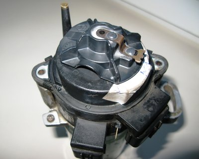

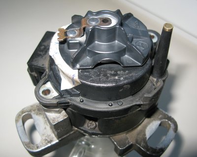

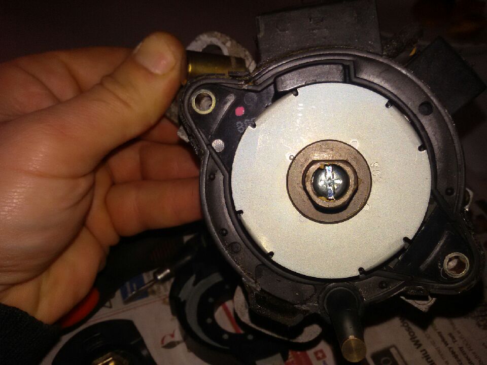

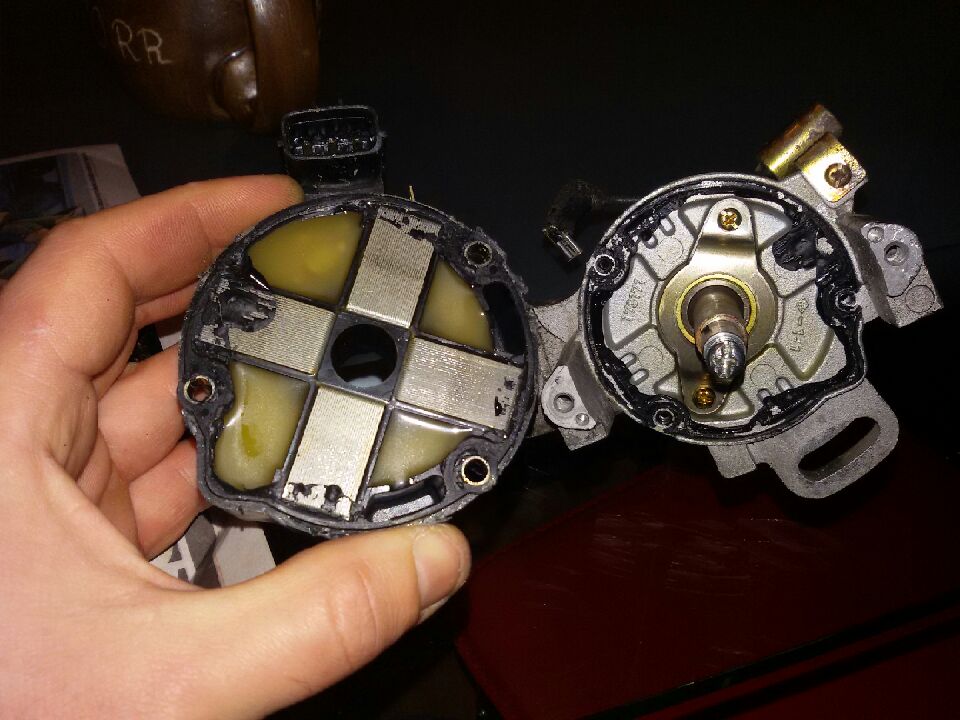

Tzw. druga strona nie daje możliwości do rozbiórki. Wszystkie elementy palca rozdzielacza są nitowane (- pokazują to zdjęcia). Roznitowanie przekracza próg mojej śmiałości w tym działaniu - i jak widać tu utknąłem. Co radzisz?
Posty: 509
Rejestracja: 2015-10-11 22:04
Samochód: Probe r.96 2.0 16V
Re: POMOC w rozbiórce aparatu zapłonowego S3
Post autor: LukaszProbe »
Paluch z gory jest tylko mocno wlozony w ten trójkąt co jest na foto. Pociągnij energicznie go do gory.

Hura! Jakie to proste. Tobie należy się podziękowanie a mnie nagana za brak odwagi. Tyle juz rzeczy posułem pośpiechem i brawurą, że przy tej akcji stałem sie ogromnie powściągliwy.
D Z I Ę K U J Ę !!!

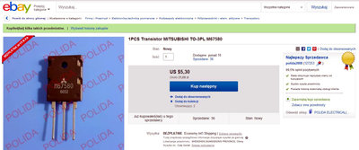

ps. Dzwoniłem do sprzedawcy (Wrocław) z Allegro oferującego cewki z powyższych licytacji. Człowiek nie miał pojęcia o różnicach w parametrach i stosowaniu tych elementów mimo, że są jednakowych gabarytów oraz dlaczego są w różnych cenach. ...ale nie chcę i nie mogę się poddać. Zacząłem studiować budowę aparatu. Znalazłem tutaj ciekawy segnent z dwoma czujnikami Halla i modułem M67580 do regulacji iskry. Ten ostatni element wydaje mi się być podejrzanym o awarię aparatu. Na YT hiszpański desperat (bratnia dusza) pokazuje test owego M67580
https://www.youtube.com/watch?v=eqkgVw1VmMM
-- dodano 2016-07-25 08:49 --
Hura! Turla się!!!
Proszę ze mną dzielić radość. Naprawiłem w całości samodzielnie i niewiele zepsułem; - zawsze mówiłem, że najbardziej zawodnym elementem w moim samochodzie - jestem, ja SAM
Kupiłem niedrogo u chińskiego sprzedawcy z ebaju dwie szt. tranzystorów M67.... Proszę zapoznać się: http://www.ebay.pl/itm/1PCS-Transistor- ... 1024659483?
