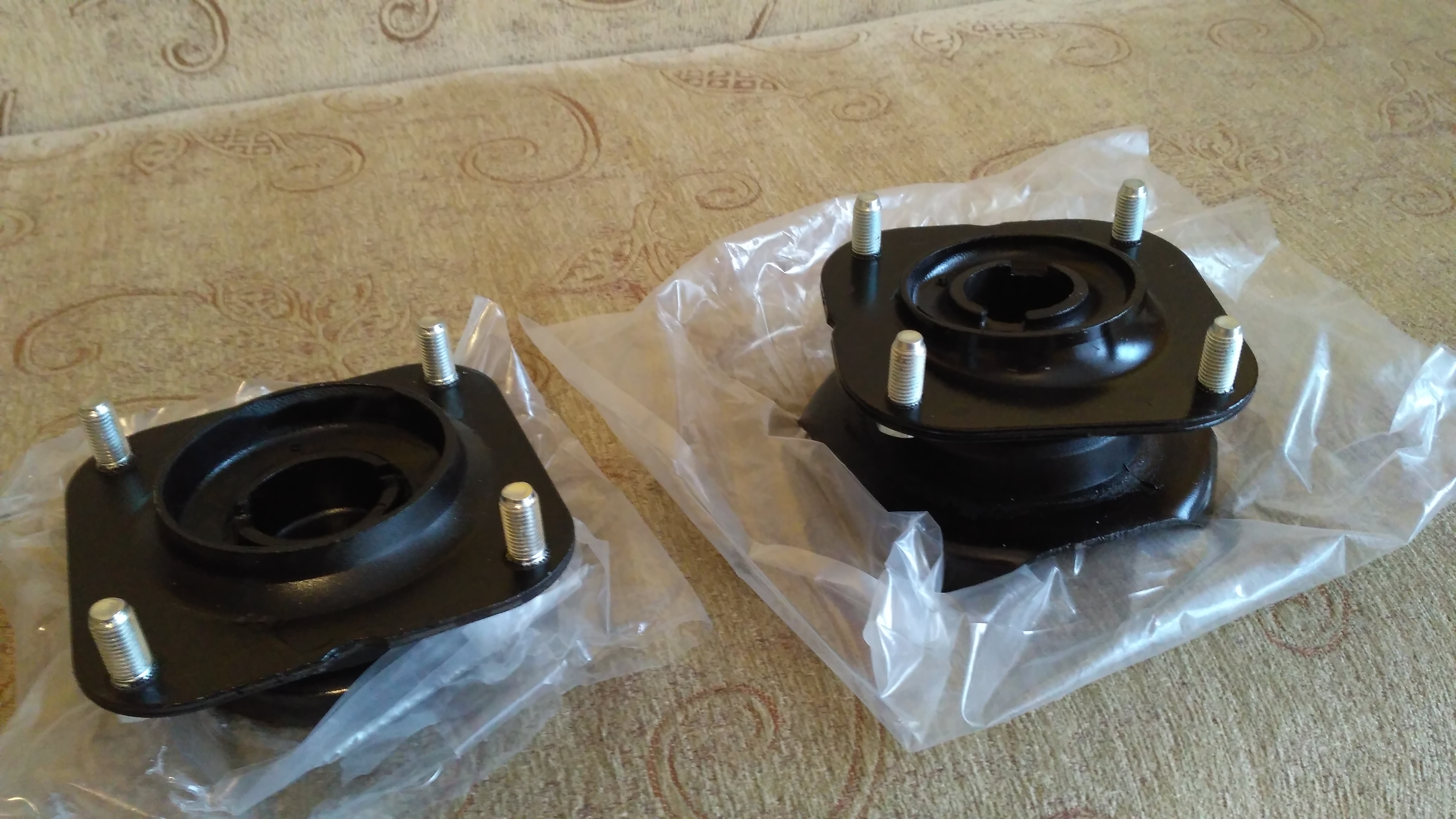

Panowie mam problem.
Już prawie skompletowałem wszystkie części do małego remontu. Dzisiaj przyszły do mnie poduszki amortyzatorów.
Zarówno przednia jak i tylna są na 4 szpilki ? Poduszki OEM.
W internecie widziałem takie co były na 3 z tyłu i dlatego mnie to zastanawia.
Ostatnio zmieniony 2017-02-02 16:05 przez Benet, łącznie zmieniany 1 raz.

Z tyłu na 100% są na 3 szpilki.
Ja zamawiałem z mazparts tylne poduszki to mi przysłali takie na 4 szpilki, ale to był ich błąd; poprawili się i przysłali mi takie na 3.
Re: Benet
Potwierdzam. 3 szpilki

Niech to szlag trafi. Całe życie pod górkę z tym samochodem :roll: Zaraz piszę do carspeedu, zobaczymy co mi odpiszą.

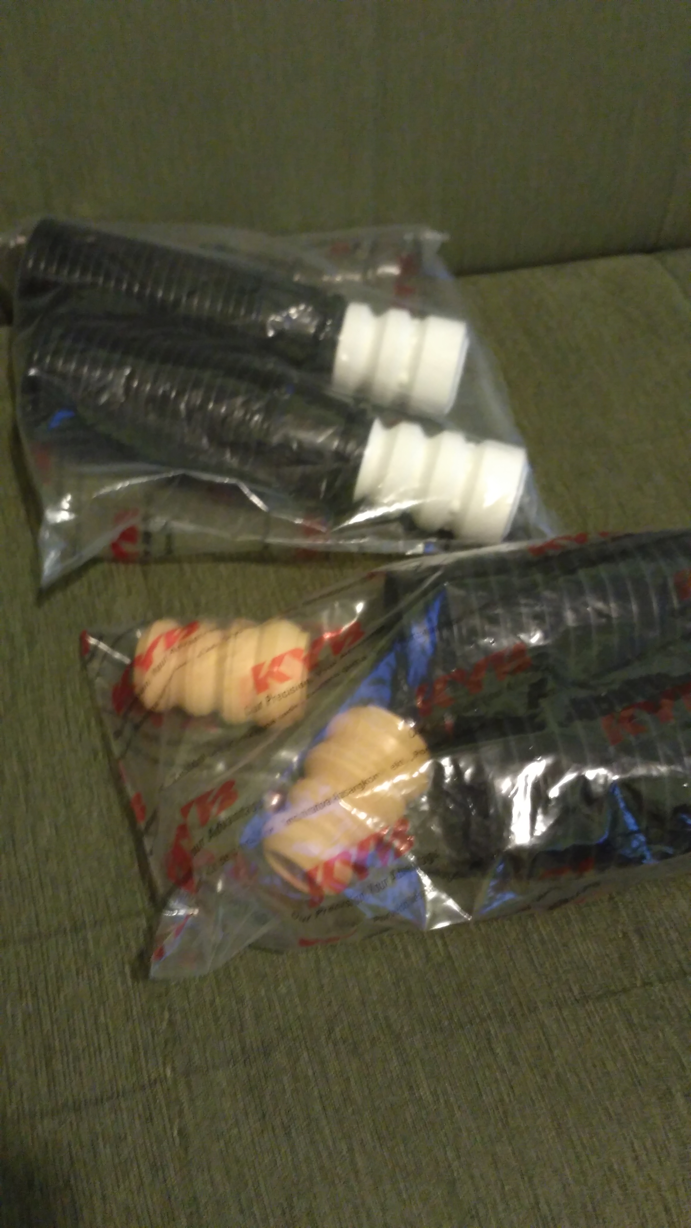

Jeszcze jeden problem wynalazłem. Czy to są właściwe odboje? Po wpisaniu ich kodu w google wyszło mi że to są do mazdy 323 ... :evil:

Wygląda to jak zabawki z sex shopu :lol:
Po mojemu te odboje są zbyt długie, pamiętam kiedyś miałem podobne w standardowym zawieszeniu, po zmianie samych sprężyn na mts samochód i owszem usiadł, ale na odbojach :lol:

Mnie chciano kiedyś wepchnąć przednie poduchy od 1 Gen . Co prawda wyglądały bardzo podobnie ale różniły się delikatnie rozstawem szpilek i wielkością miejsca na łożysko . Nie załamuj się się tylko dlatego że ktoś się pomylił przy pakowaniu części . Zwróć towar do wymiany i po problemie .

Poduszki tył mazda 626 ge 92-97
Oczywiście nie gf, gd ani diesel, kombi itp. są jako lewa i prawa strona. Najważniejsze wiedzieć którą wybrać bo błędy w opisach się zdarzają.

duracell pisze:Poduszki tył mazda 626 ge 92-97
Dokładnie takie zamówiłem i dostałem coś innego :D . Ale już przyznali się do błędu i mi wymienią. Mówią, że jest błąd w katalogu to w takim razie się nie dziwię, że pawlacz też dostał na początku nie takie jak trzeba. A w kwestii odbojowej mówią, że będą pasować 100%, najwyżej jak będą za długie to się obetnie to jedno kółko :twisted:

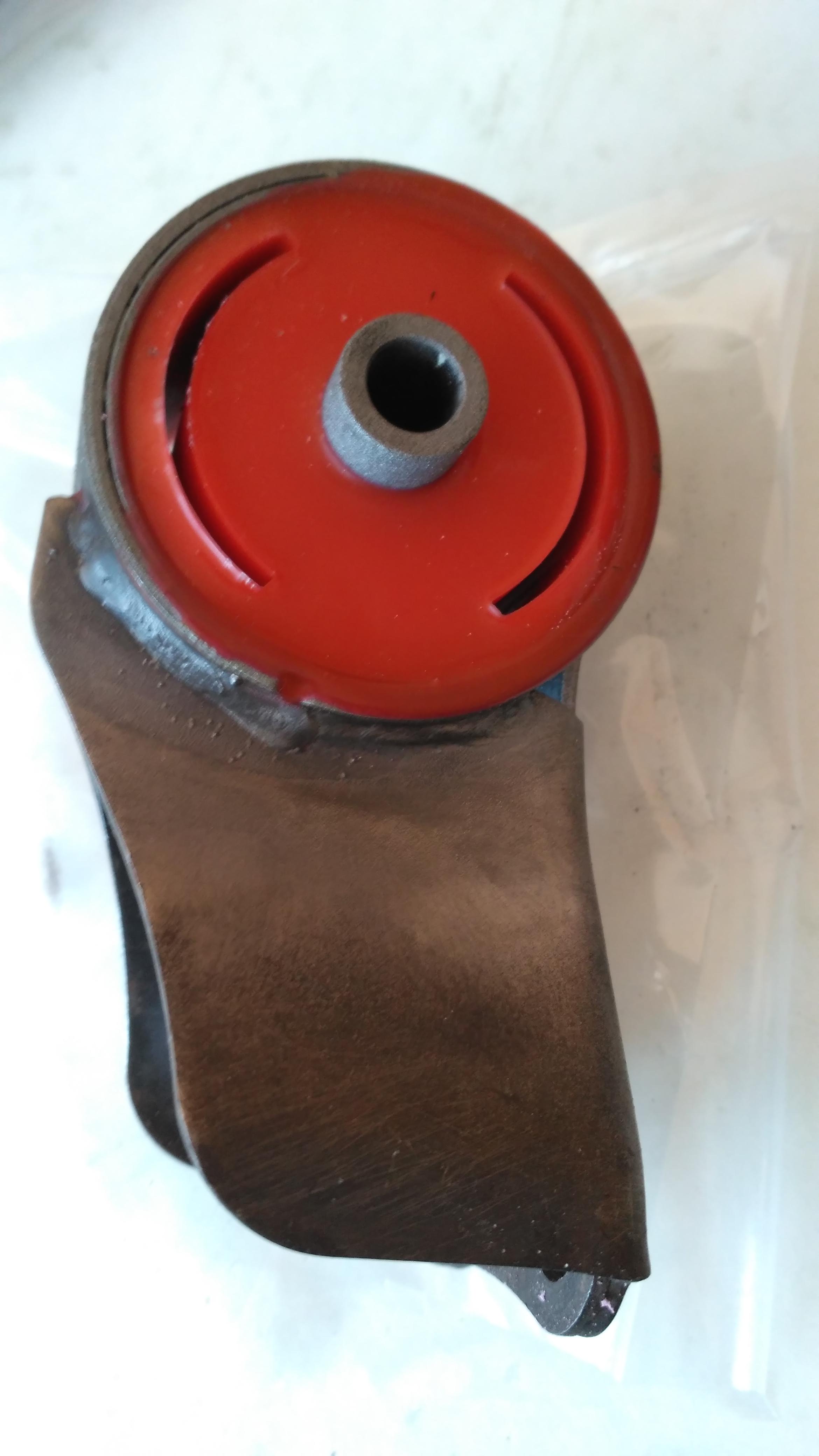

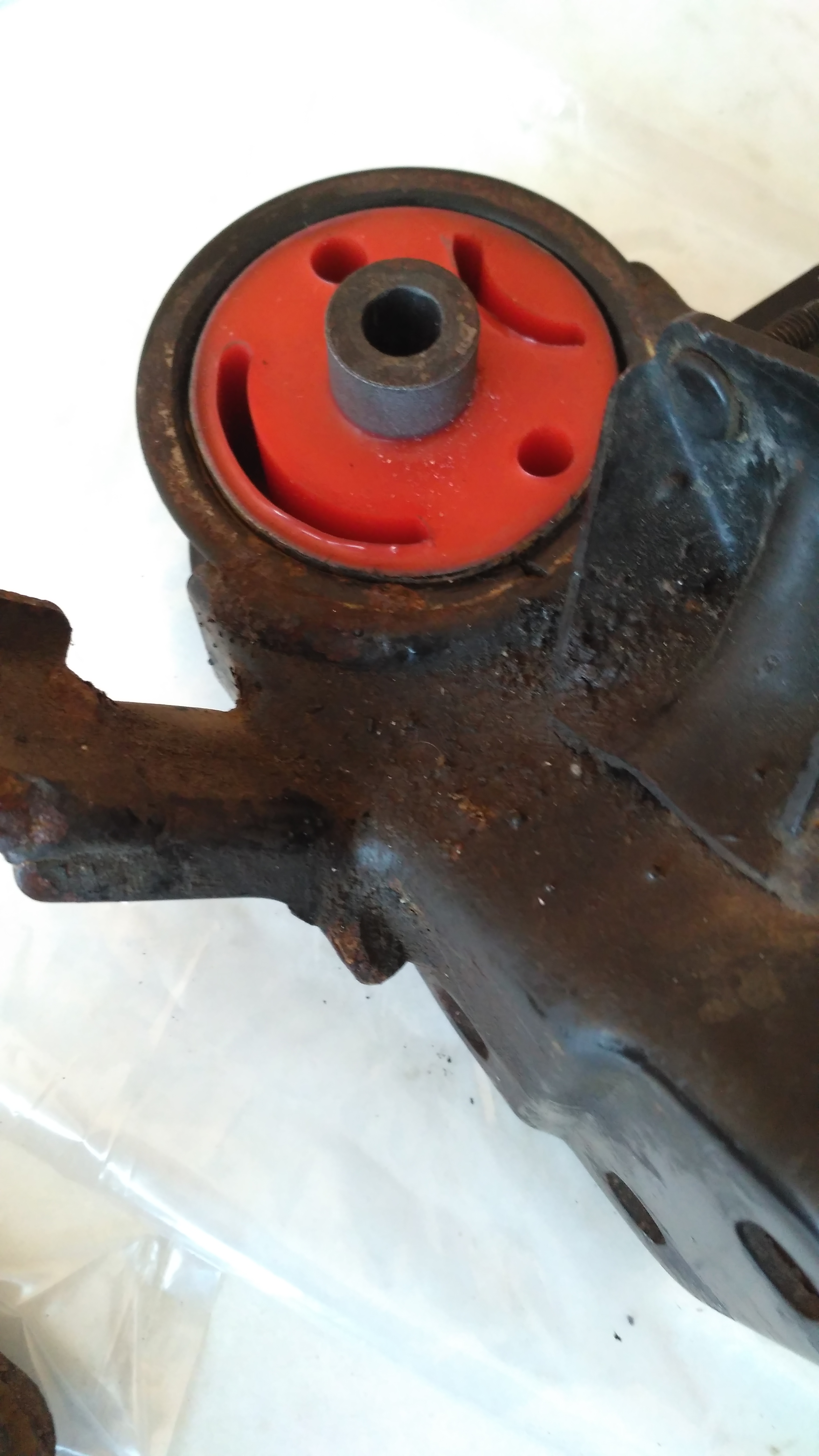

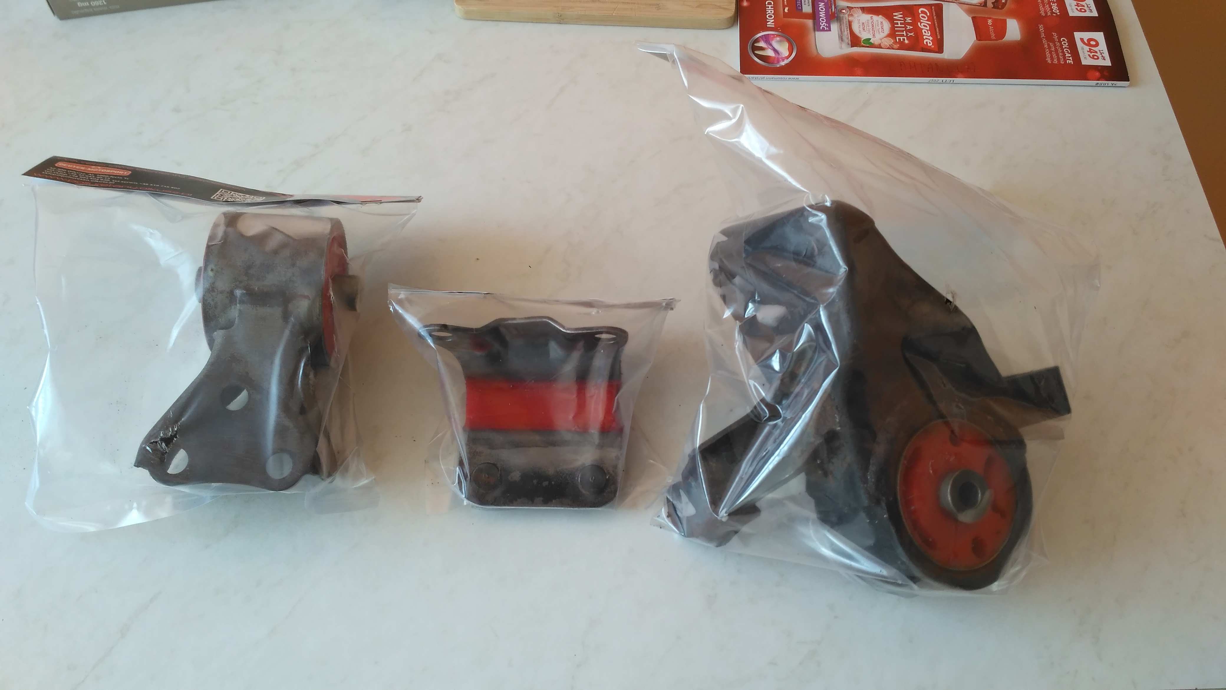

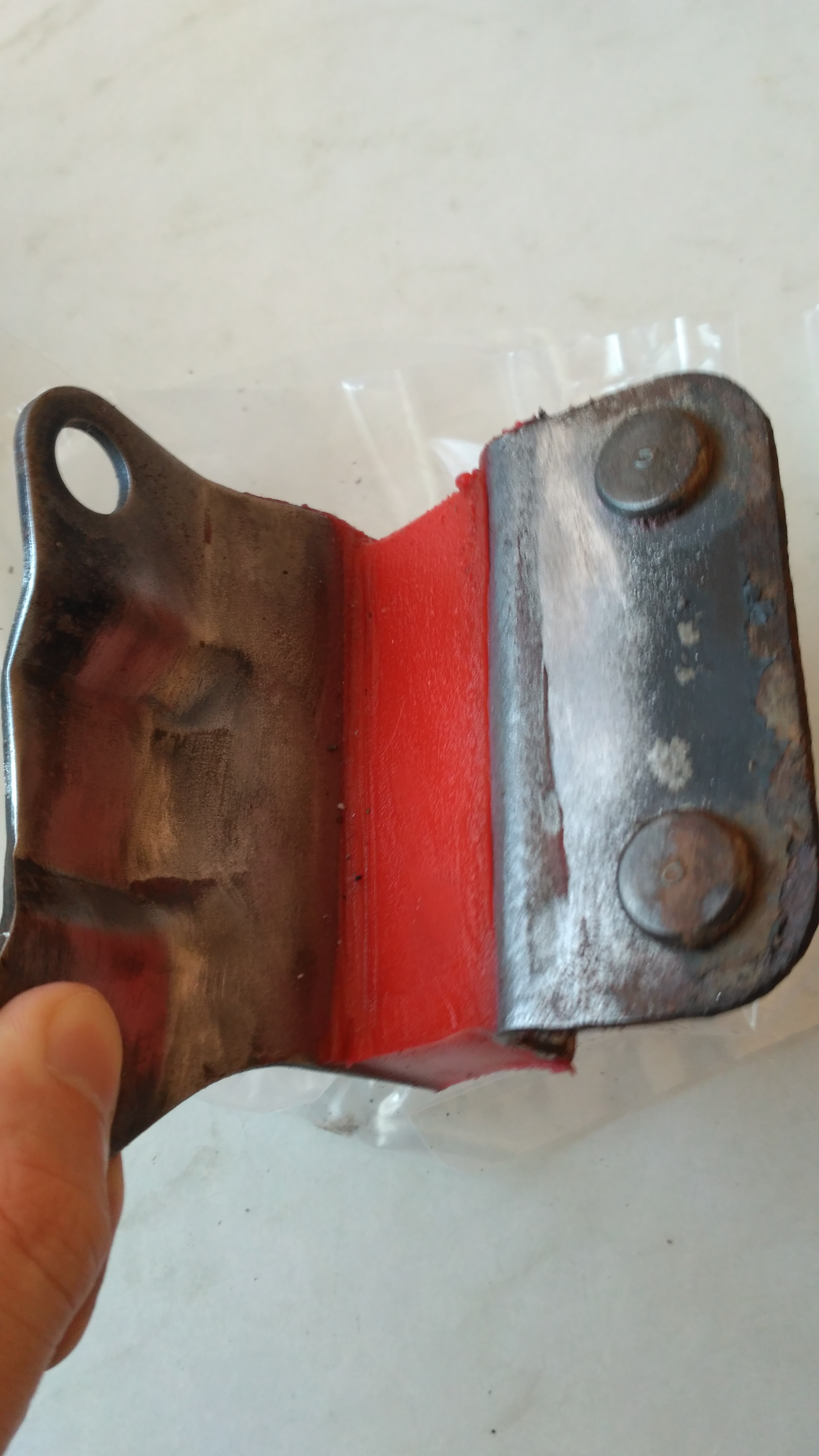

Nareszcie do mnie dotarły poduszki, które wysłałem do Deutera na regenerację.
Tak je zapakowali, że wyglądało jakbym nowe kupił :D
Ogólnie wszystko wygląda nieźle tylko, że tej jednej największej nie wypiaskowali. Trochę mnie to wkurzyło no ale co mam robić, trzeba będzie papierem ściernym przejechać.

Co do obróbki strumieniowo ściernej :P to możesz nawet teraz to zrobić, ktoś ogarnięty zrobi to bez żadnego problemu. A zresztą, ktoś nieogarnięty też sobie poradzi, piach poliuretanu nie ruszy, co najwyżej trochę zmatowi. Papierem ściernym nigdy nie wydrzesz rudej z zakamarków.

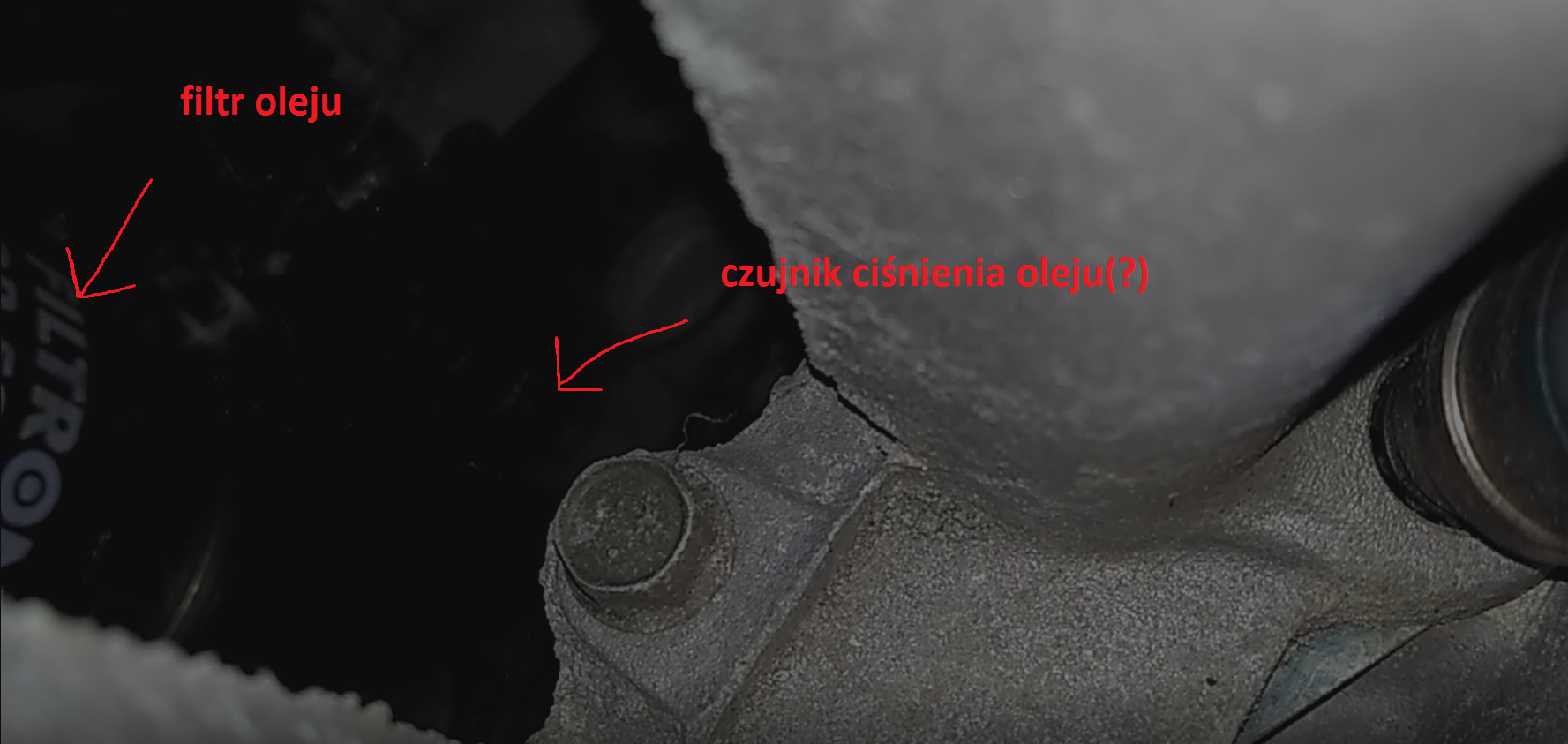

Mam wstępną diagnozę, teraz tylko potrzebuję waszej pomocy żeby stwierdzić czy to na pewno to.
Na zdjęciu mało widać ale jak się spojrzy pod odpowiednim kątem to widać na tyle na ile potrzeba :D
Ustaliłem, że wali olej z czujnika ciśnienia oleju, pod warunkiem, że to jest czujnik ciśnienia oleju.
Fotkę cyknąłem przez kolektor dolotowy.
Jeżeli to jest czujnik to idzie dostać do niego uszczelkę nową ?
