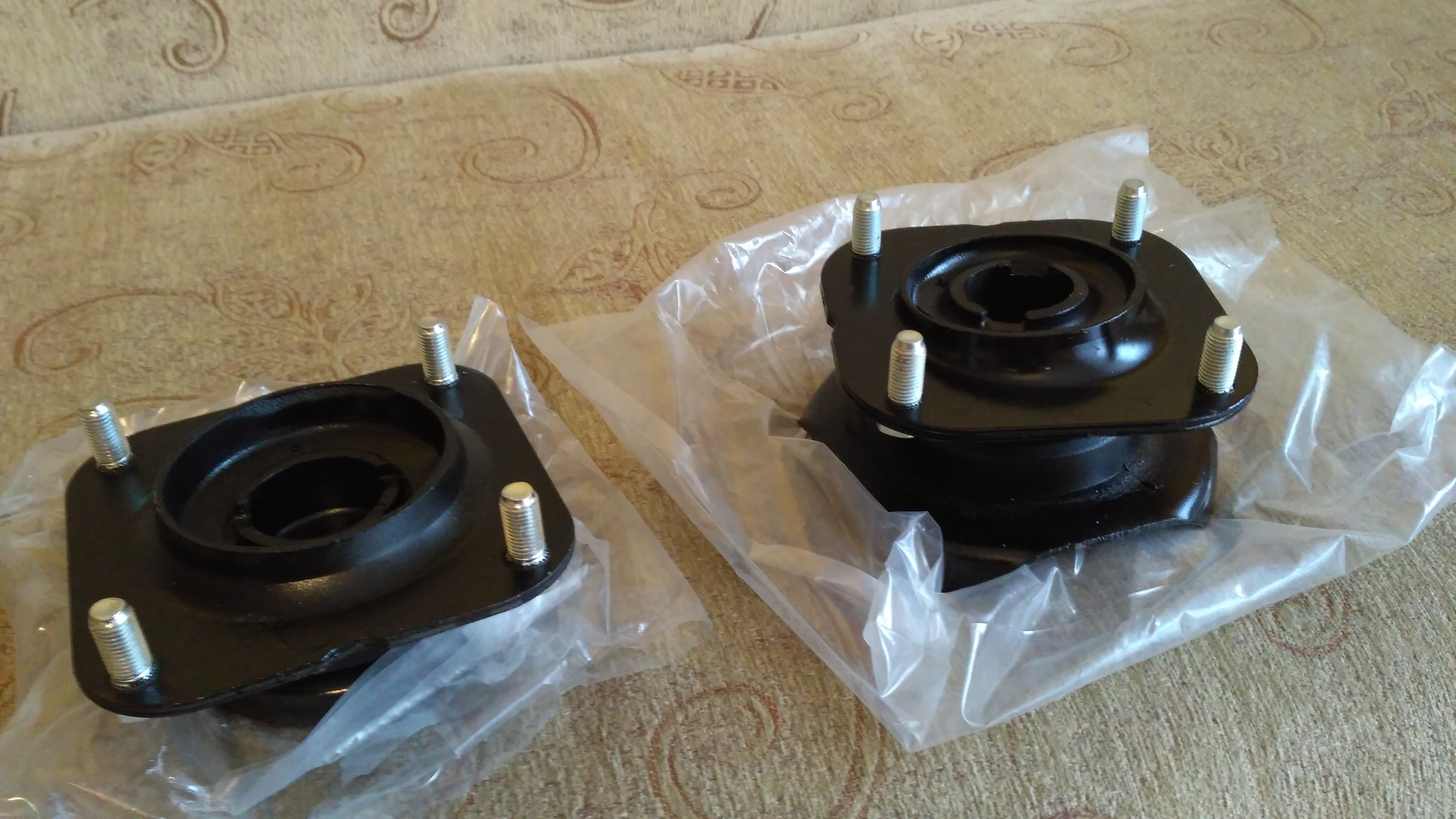

Panowie mam problem.
Już prawie skompletowałem wszystkie części do małego remontu. Dzisiaj przyszły do mnie poduszki amortyzatorów.
Zarówno przednia jak i tylna są na 4 szpilki ? Poduszki OEM.
W internecie widziałem takie co były na 3 z tyłu i dlatego mnie to zastanawia.

Re: Benet
Z tyłu na 100% są na 3 szpilki.
Ja zamawiałem z mazparts tylne poduszki to mi przysłali takie na 4 szpilki, ale to był ich błąd; poprawili się i przysłali mi takie na 3.

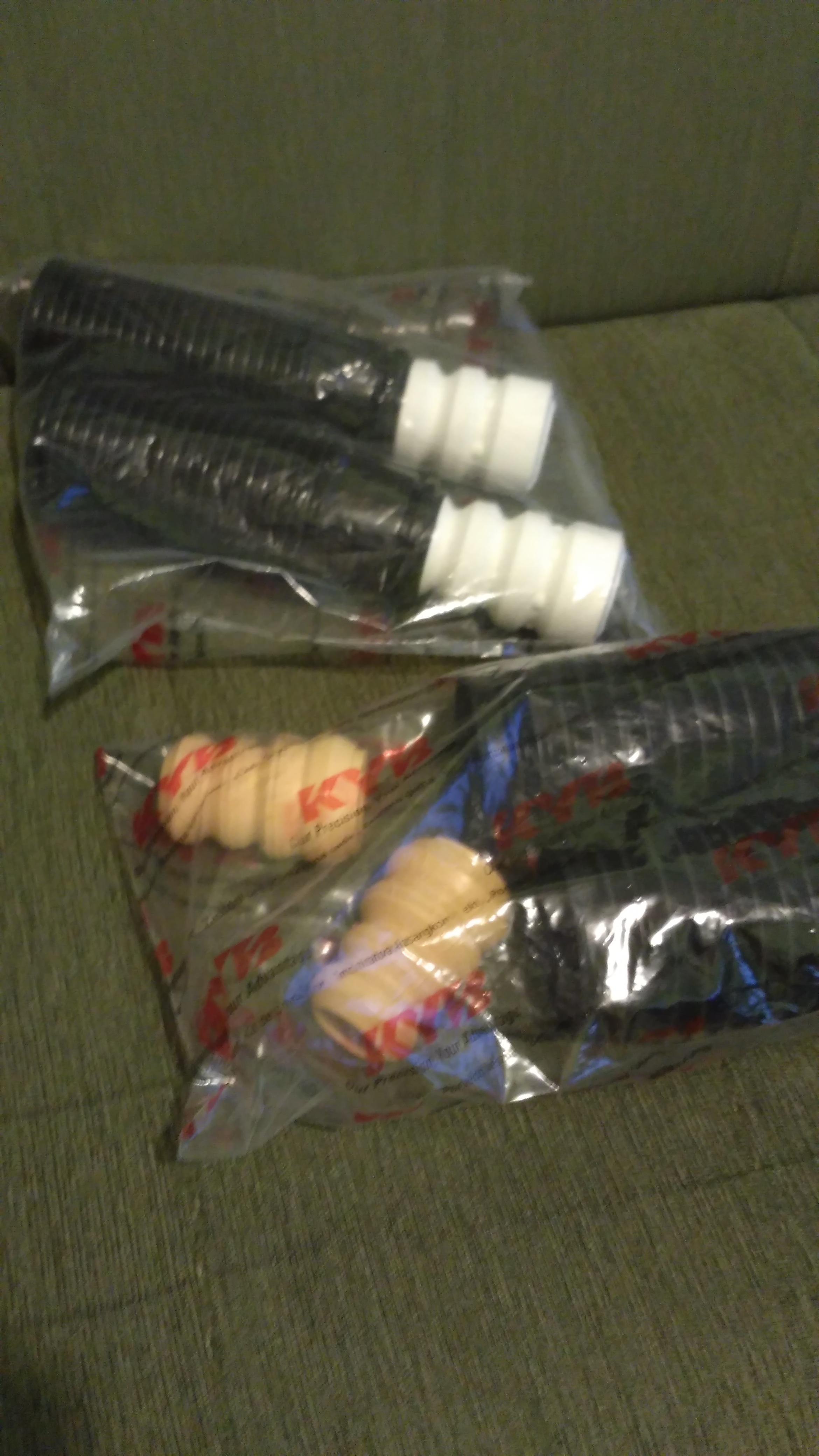

Jeszcze jeden problem wynalazłem. Czy to są właściwe odboje? Po wpisaniu ich kodu w google wyszło mi że to są do mazdy 323 ...
						- -michal-
 - Posty: 982
 - Samochód: Yugo Koral :P
 - Lokalizacja: Lublin, Chełm
Re: Benet
Wygląda to jak zabawki z sex shopu
Po mojemu te odboje są zbyt długie, pamiętam kiedyś miałem podobne w standardowym zawieszeniu, po zmianie samych sprężyn na mts samochód i owszem usiadł, ale na odbojach

Re: Benet
Mnie chciano kiedyś wepchnąć przednie poduchy od 1 Gen . Co prawda wyglądały bardzo podobnie ale różniły się delikatnie rozstawem szpilek i wielkością miejsca na łożysko . Nie załamuj się się tylko dlatego że ktoś się pomylił przy pakowaniu części . Zwróć towar do wymiany i po problemie .
						Re: Benet
Poduszki tył mazda 626 ge 92-97
Oczywiście nie gf, gd ani diesel, kombi itp. są jako lewa i prawa strona. Najważniejsze wiedzieć którą wybrać bo błędy w opisach się zdarzają.
						- Benet
Re: Benet
Dokładnie takie zamówiłem i dostałem coś innegoduracell pisze:Poduszki tył mazda 626 ge 92-97
						Re: Benet
Warto mieć fotki z neta gdzieś z używek jak wygląda część i porównywać z ofertą sklepu, no i kilka źródeł trzeba sprawdzić.

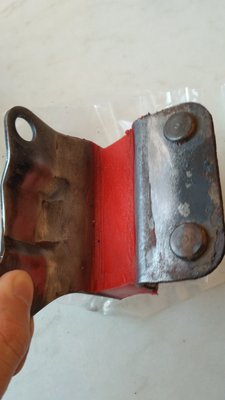

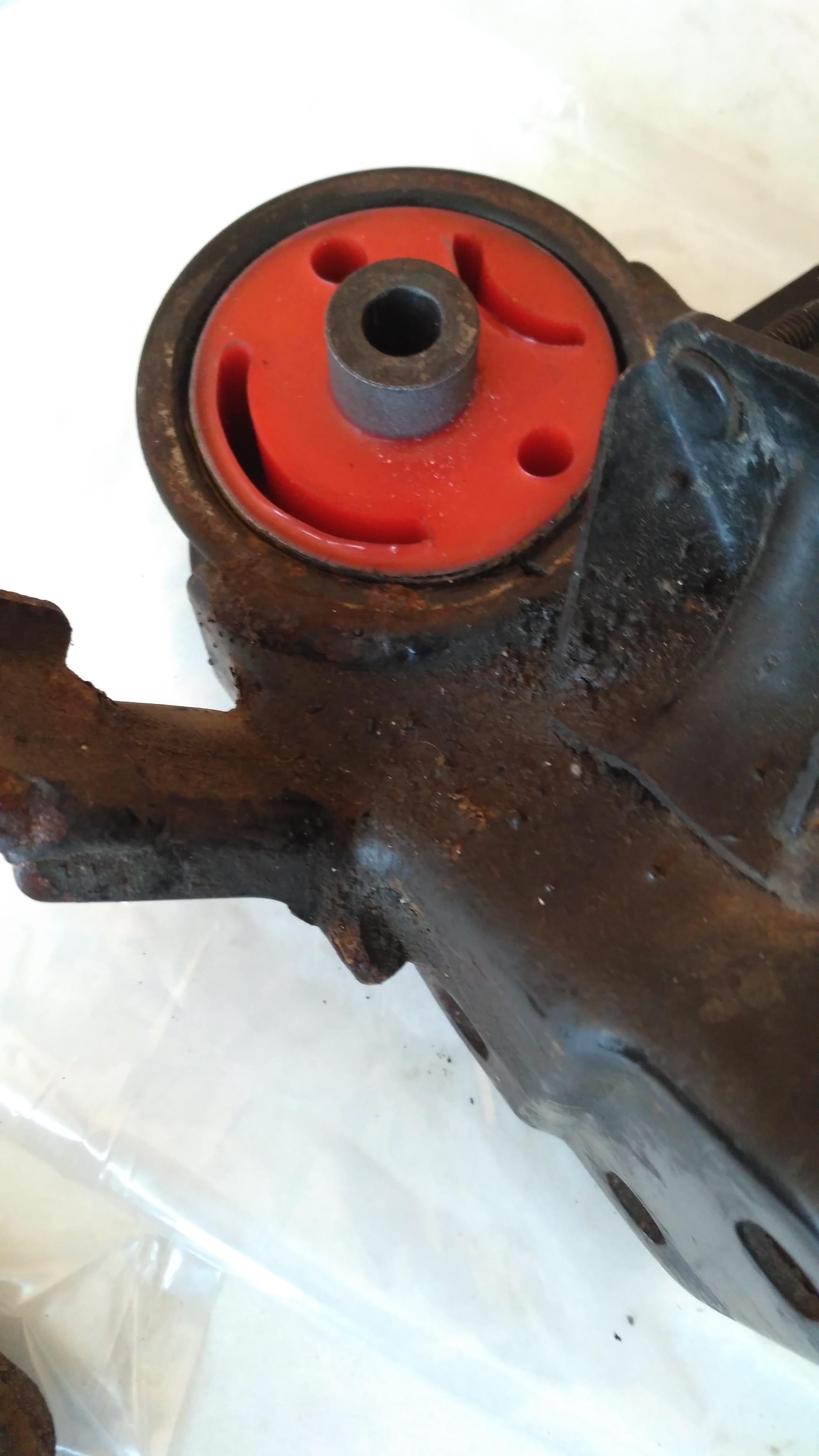

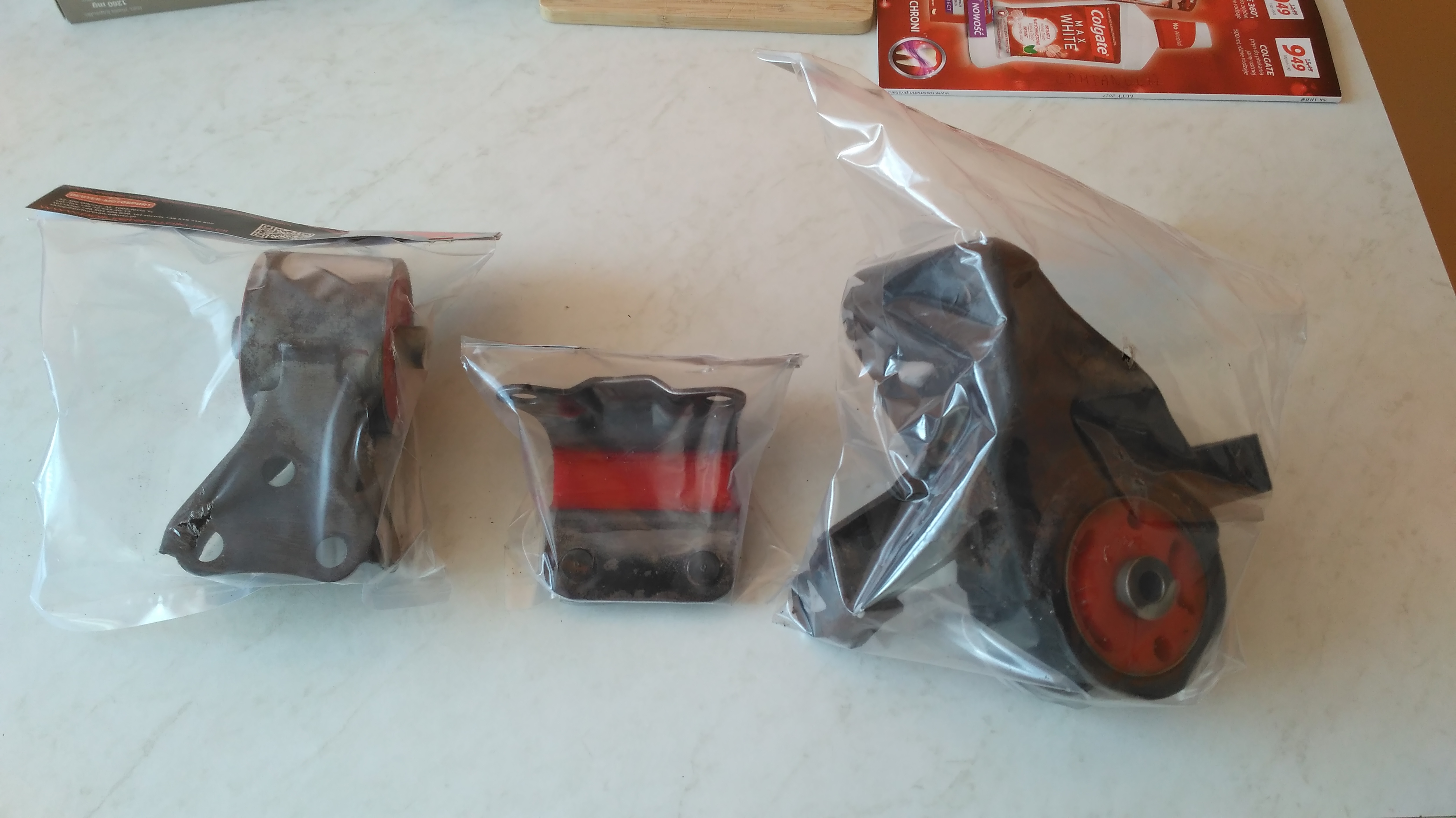

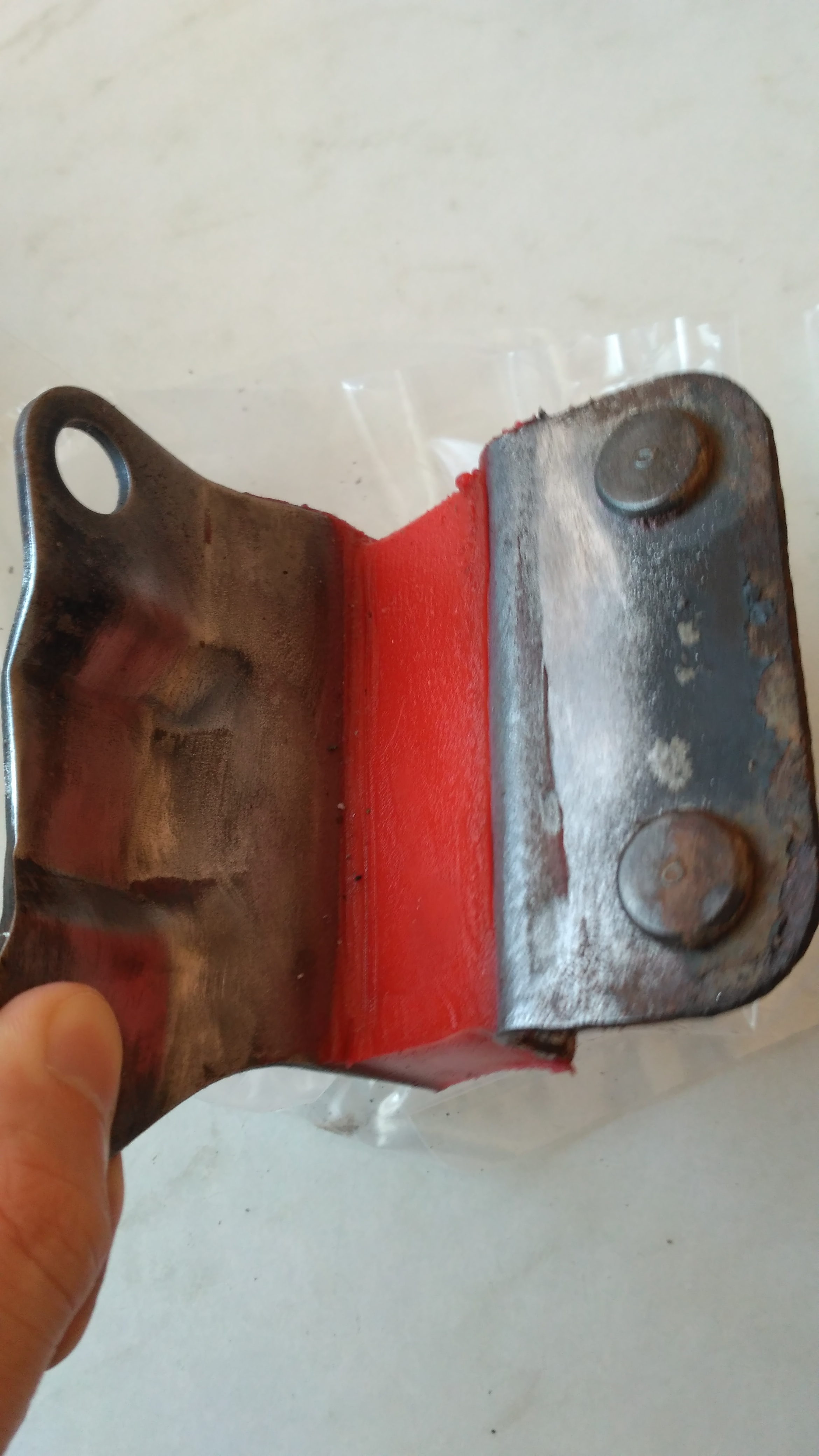

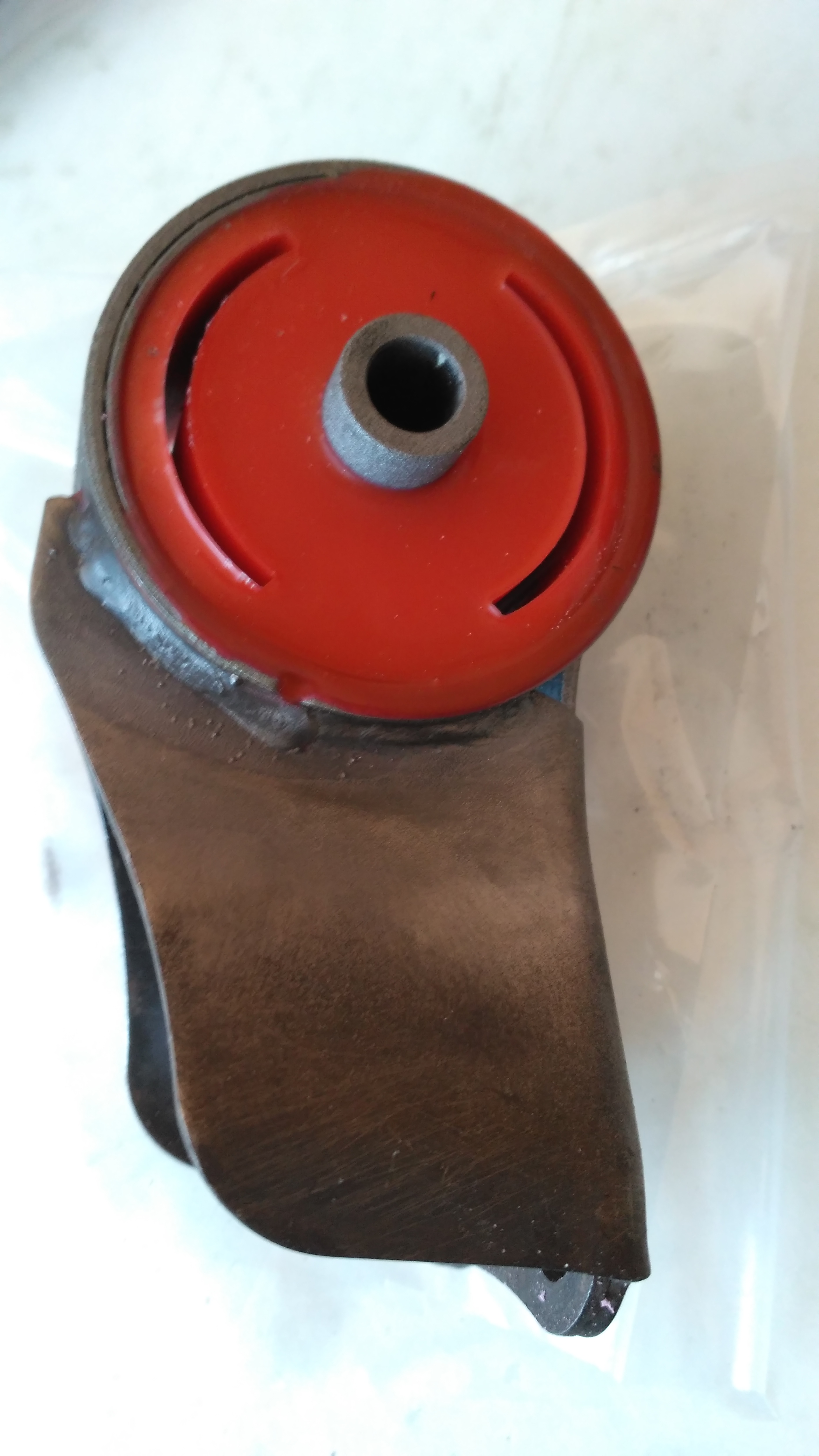

Nareszcie do mnie dotarły poduszki, które wysłałem do Deutera na regenerację.
Tak je zapakowali, że wyglądało jakbym nowe kupił
Ogólnie wszystko wygląda nieźle tylko, że tej jednej największej nie wypiaskowali. Trochę mnie to wkurzyło no ale co mam robić, trzeba będzie papierem ściernym przejechać.

Re: Benet
Ile czekałeś i jaki koszt?
- Benet
Re: Benet
Niby 14 dni się czeka ale wyszło trochę dłużej. Mała poduszka 80 zeta, duże po 120 zeta.
						- S.H.A.R.K
 - Posty: 954
Re: Benet
Widze że się trochę obniżyli z cenami. Ja jak wysyłałem swoje to po 170zł za duże płaciłem
- Benet
Re: Benet
Może dlatego, że odwalają lipę z czyszczeniem tych poduszek
 Jakbym wiedział to bym to dał do piaskowania i później dopiero im wysłał. Zobaczymy ile mi to wytrzyma bez rdzy jak to wyczyszczę sam i pomaluję.

Re: Benet
A dostałeś naklejkę firmową
Co do obróbki strumieniowo ściernej
 to możesz nawet teraz to zrobić, ktoś ogarnięty zrobi to bez żadnego problemu. A zresztą, ktoś nieogarnięty też sobie poradzi, piach poliuretanu nie ruszy, co najwyżej trochę zmatowi. Papierem ściernym nigdy nie wydrzesz rudej z zakamarków.

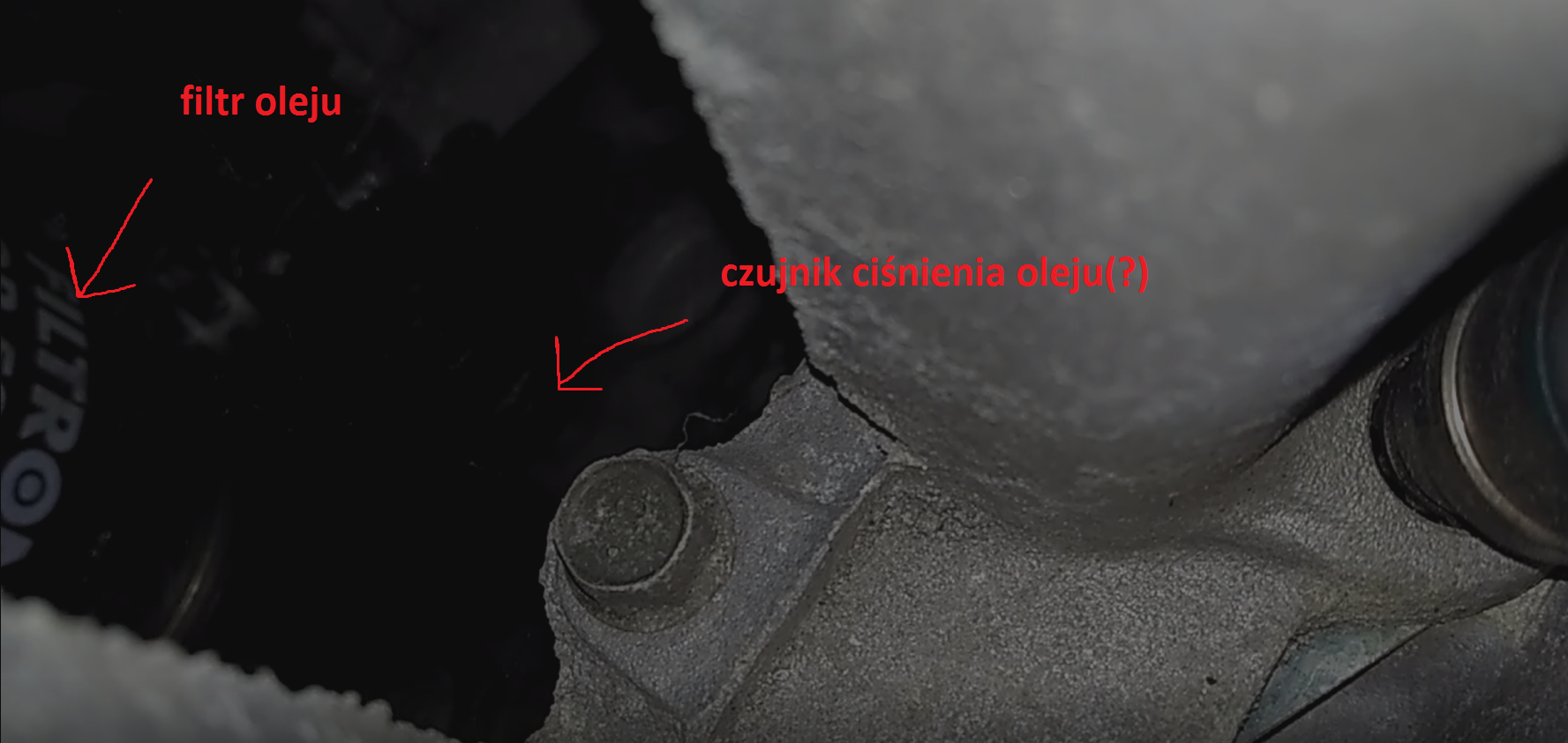

Panowie dzisiaj kolejna tragedia się stała. Bardzo ładna pogoda u mnie więc wyciągnąłem Probaska na spacer bo dawno nie jeździł. Zostawiłem go na parkingu i coś mi śmierdziało zaglądam pod auto a tam plama oleju
						- Benet
Re: Benet
Mam wstępną diagnozę, teraz tylko potrzebuję waszej pomocy żeby stwierdzić czy to na pewno to.
Na zdjęciu mało widać ale jak się spojrzy pod odpowiednim kątem to widać na tyle na ile potrzeba
Ustaliłem, że wali olej z czujnika ciśnienia oleju, pod warunkiem, że to jest czujnik ciśnienia oleju.
Fotkę cyknąłem przez kolektor dolotowy.
Jeżeli to jest czujnik to idzie dostać do niego uszczelkę nową ?
