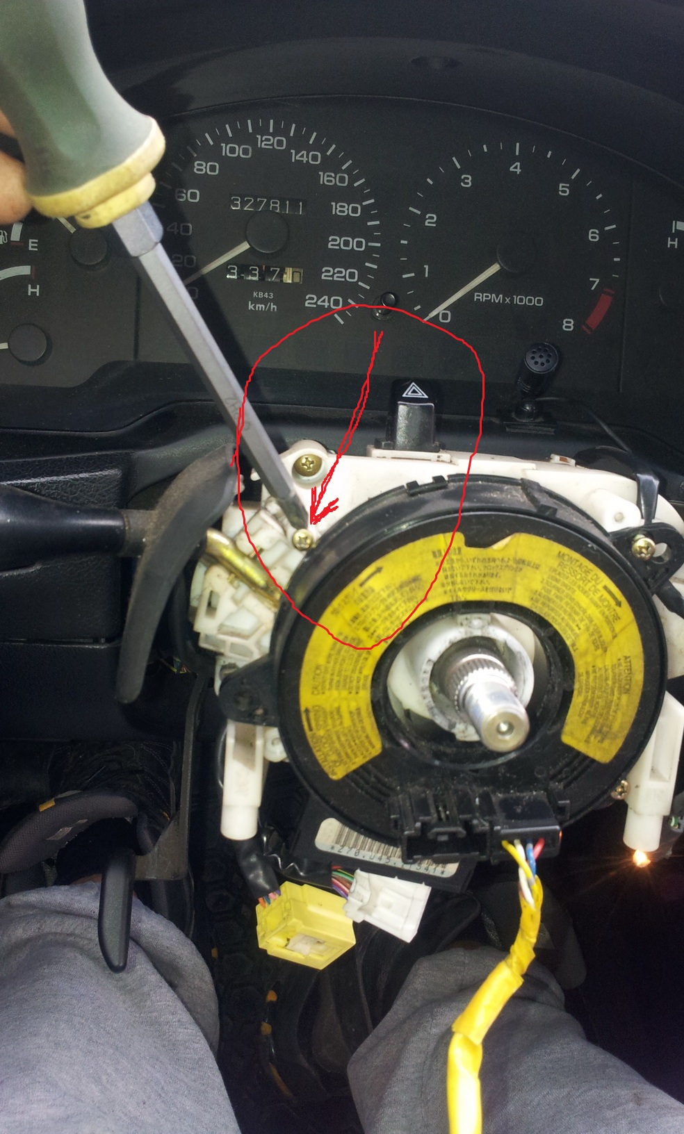

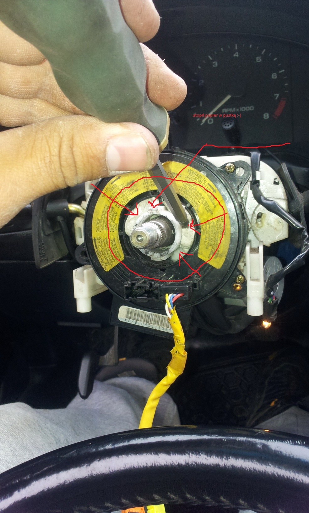

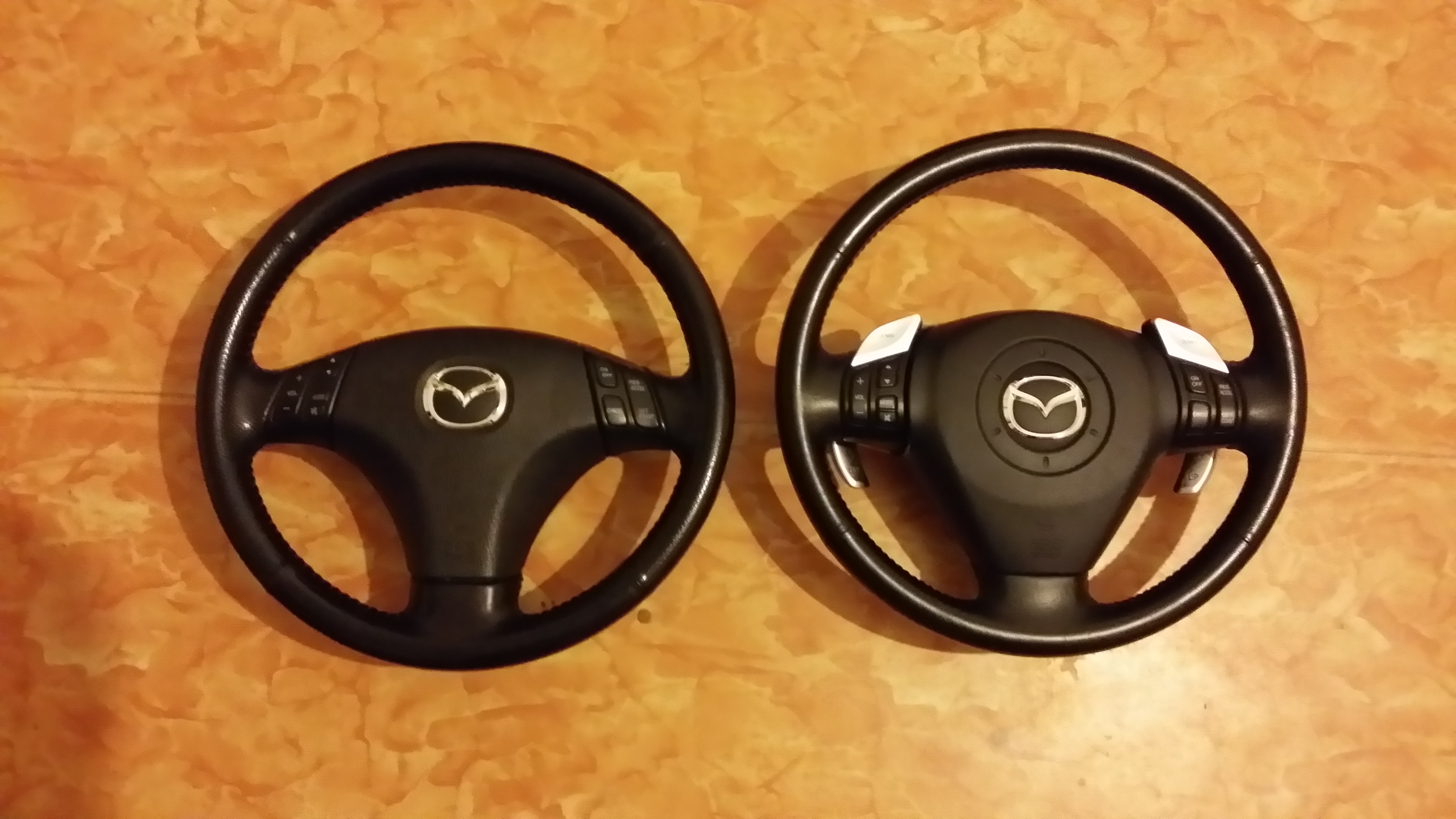

Montaż kierownicy od Mazda 6 i Mazda RX8 w Ford Probe przepraszam za błędy ,poniewaz brakuje mi słów do dokładnego wyjaśnienia tak jak źle mówię po polsku jeszcze.

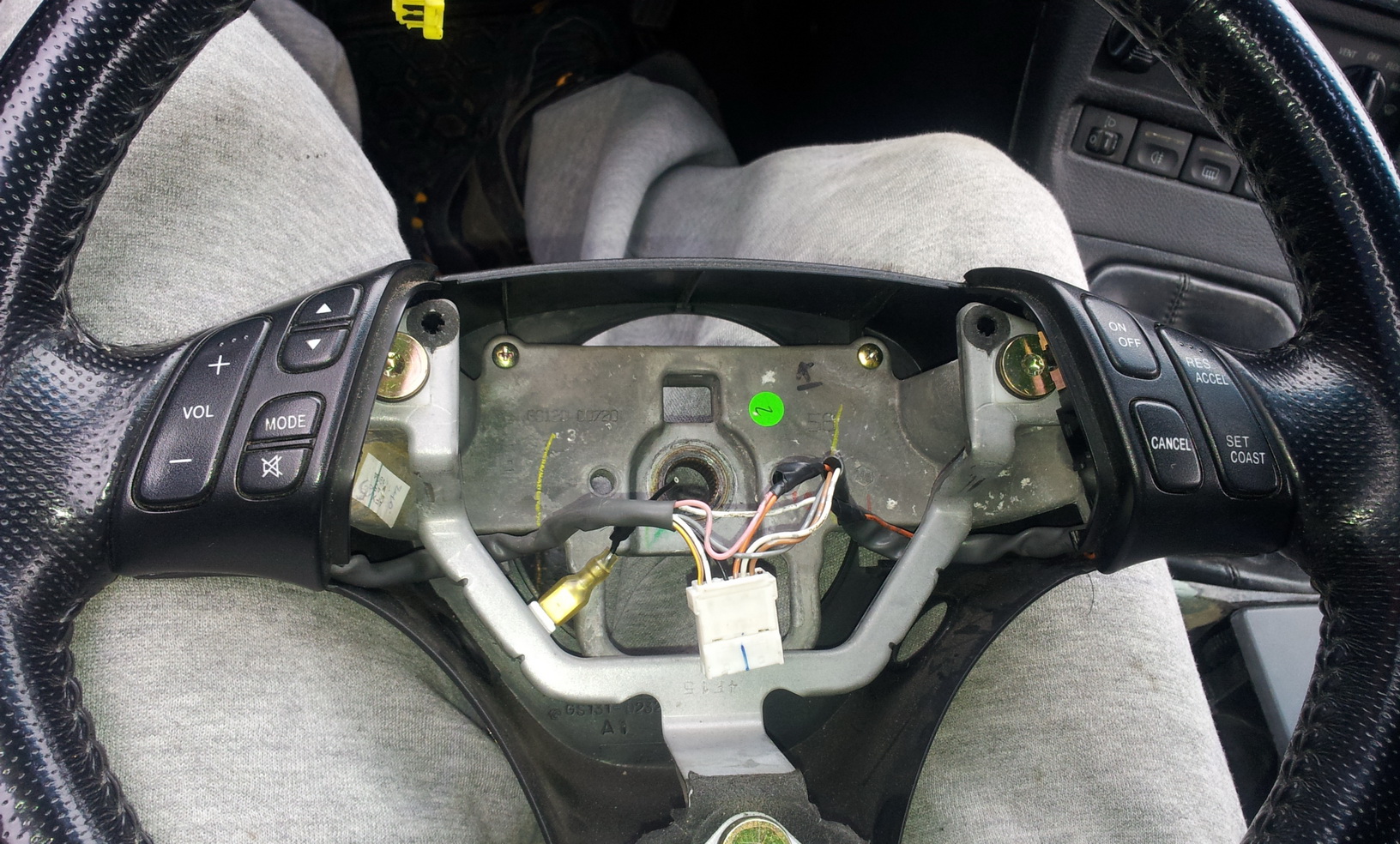

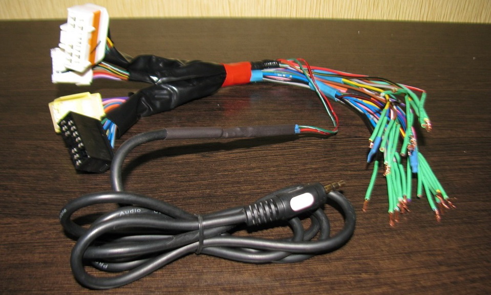

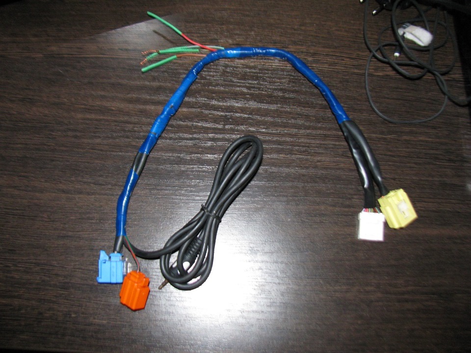

I tak trzeba kierownica od Mazda 6, taśma,Jack 3.5 mm
To wszystko dla kierownicy Mazda 6

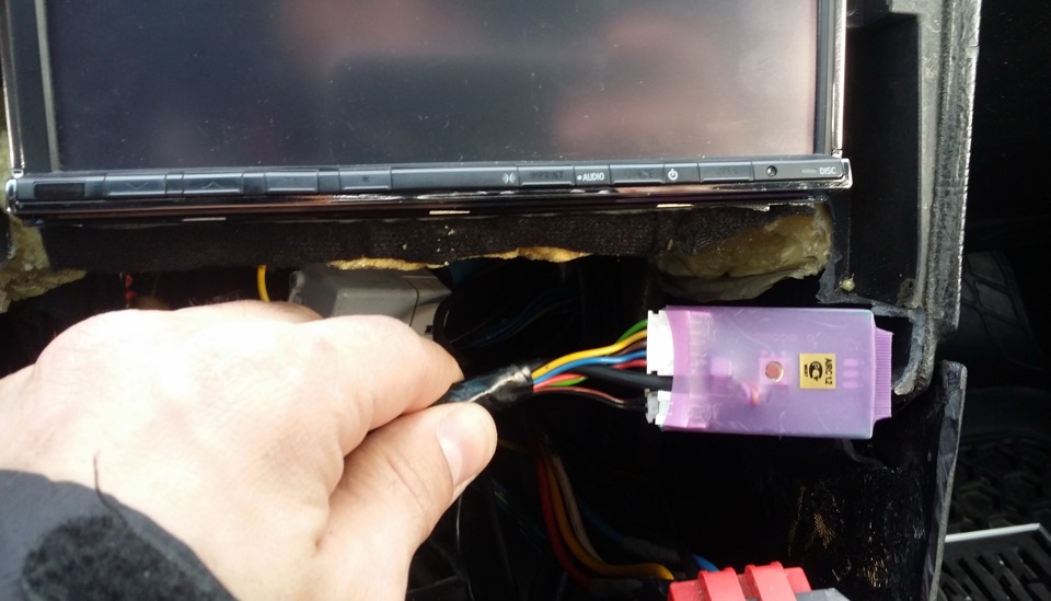

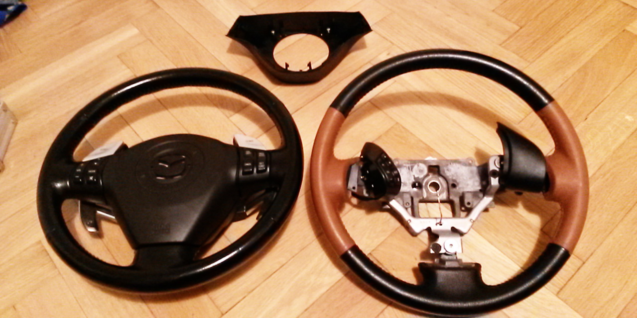

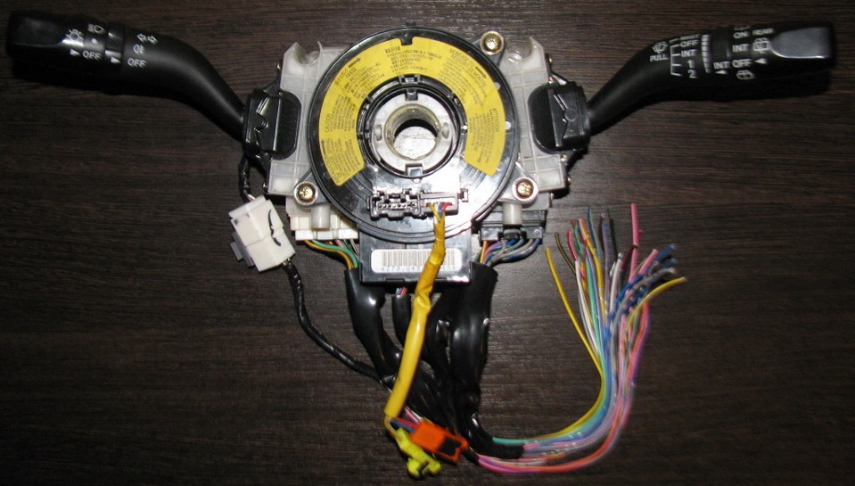

Na zdjęciu 5 widoczny jest pasek ze złączem Jack 3.5 mm, to już lutowane do podłączenia przycisków na kierownicy do radio

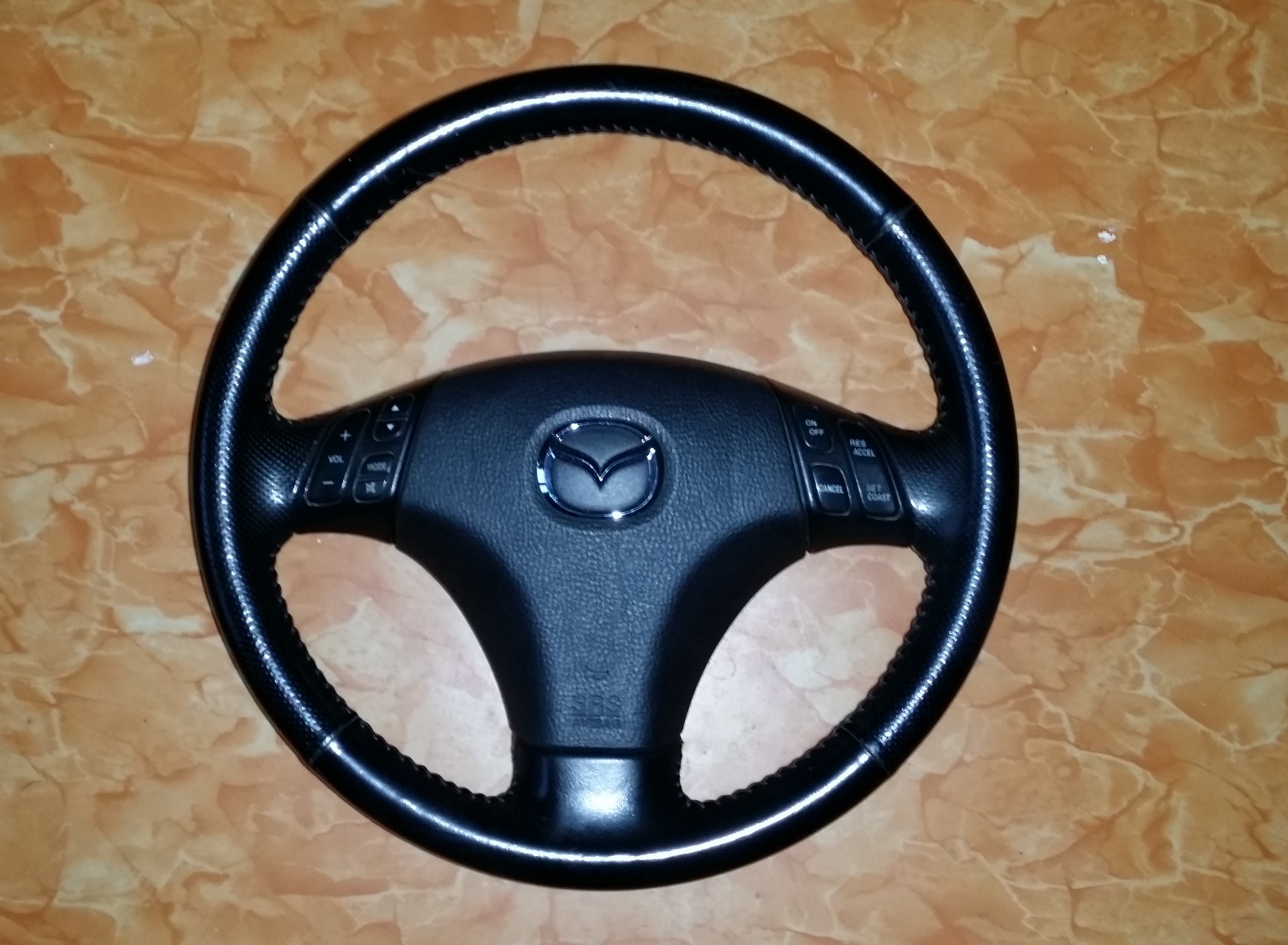

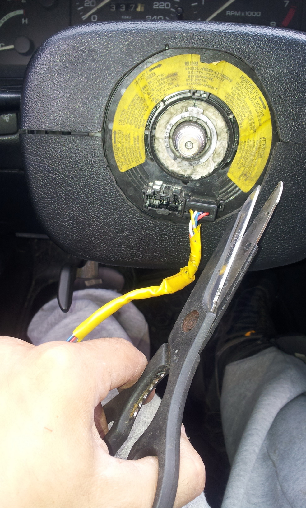

W kierownicy robimy dwa otwory (czerwone kropki na zdjęciu 6 — otwory o średnicy 6mm).

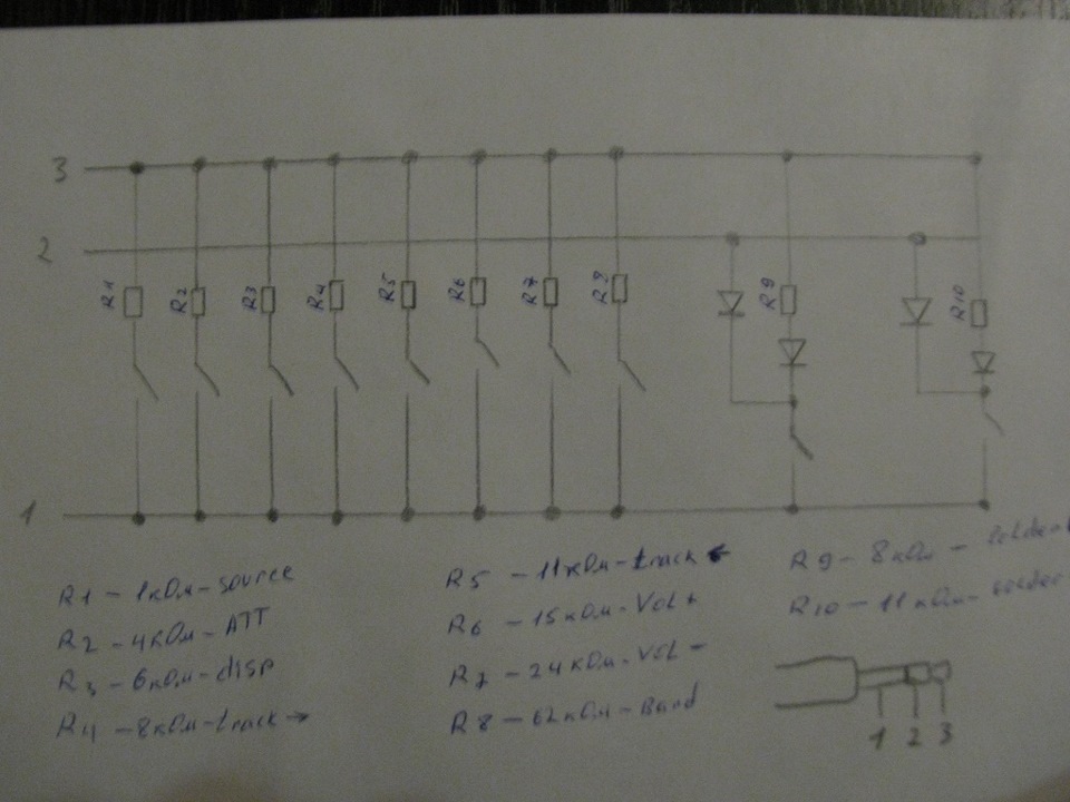

Robimy przyciski działa na Pioneer, Sony

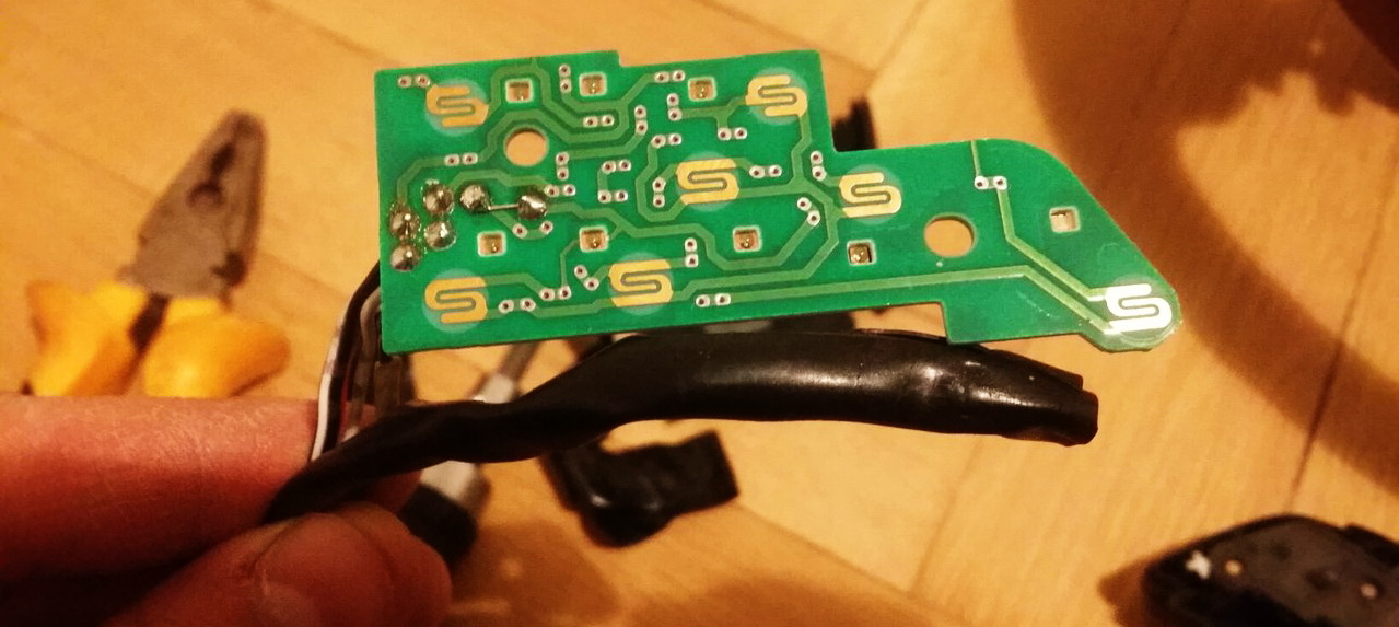

R4 — 24kOm
R5 — usuwamy
R6 — 8kOm
R7 — 3kOm
R8 — 1kOm
R9 — 3kOm
R10 — usuwamy
Na zdjęciu 8 rezystor z odwrotnej strony płytki 15kOm.

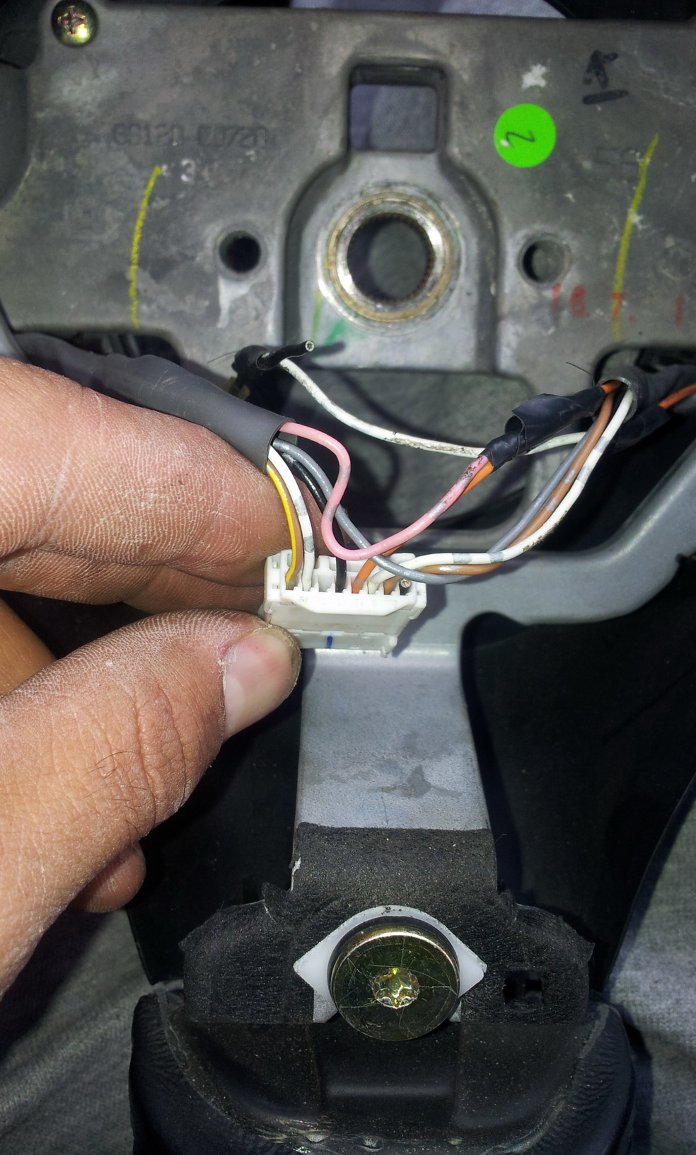

Usuwamy część niepotrzebnych utworów, na zdjęciu 8 czerwone paski, wiercić trzy małe otwory, na zdjęciu 8 żółte kropki. Na odwrotnej stronie płytki biało-czarny przewód łączymy z pinami na płycie głównej (niebieskie kropki) przez wywiercone otwory. Na schemacie pokazano, jak podłączyć gniazdo od słuchawek (styki 1 i 3). W pokrywie od przycisków wycinamy zworki, aby stanowiły przewody i rezystor.
