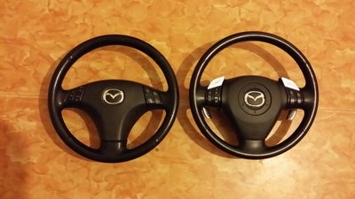

Od dawna chciałem napisać ale nie miałem czasu z powodu pracy,a dzisiaj jestem chory i wykorzystał ten beztroski czas z korzyścią dla wszystkich :D

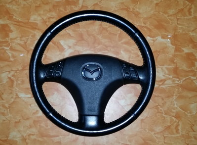

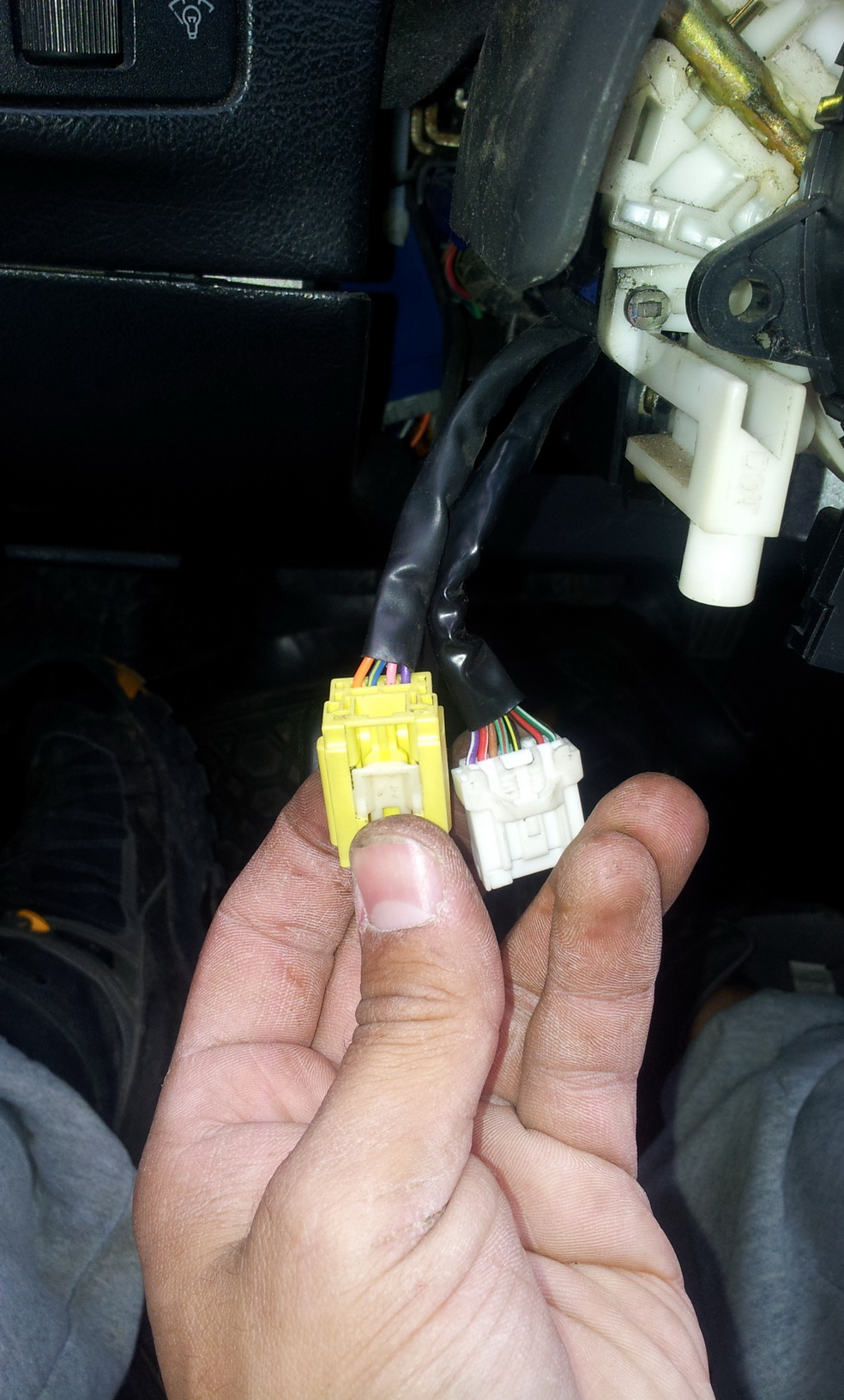

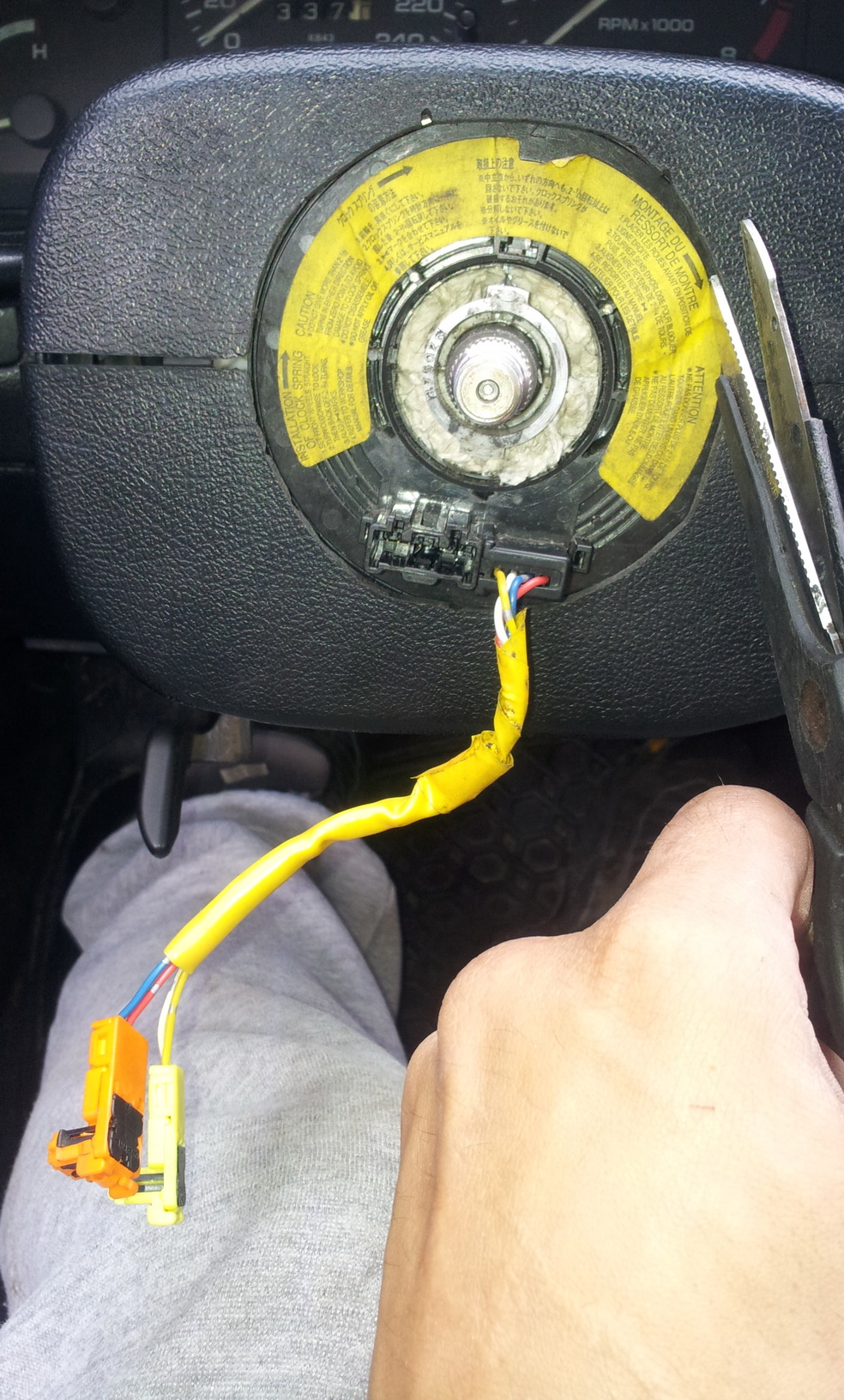

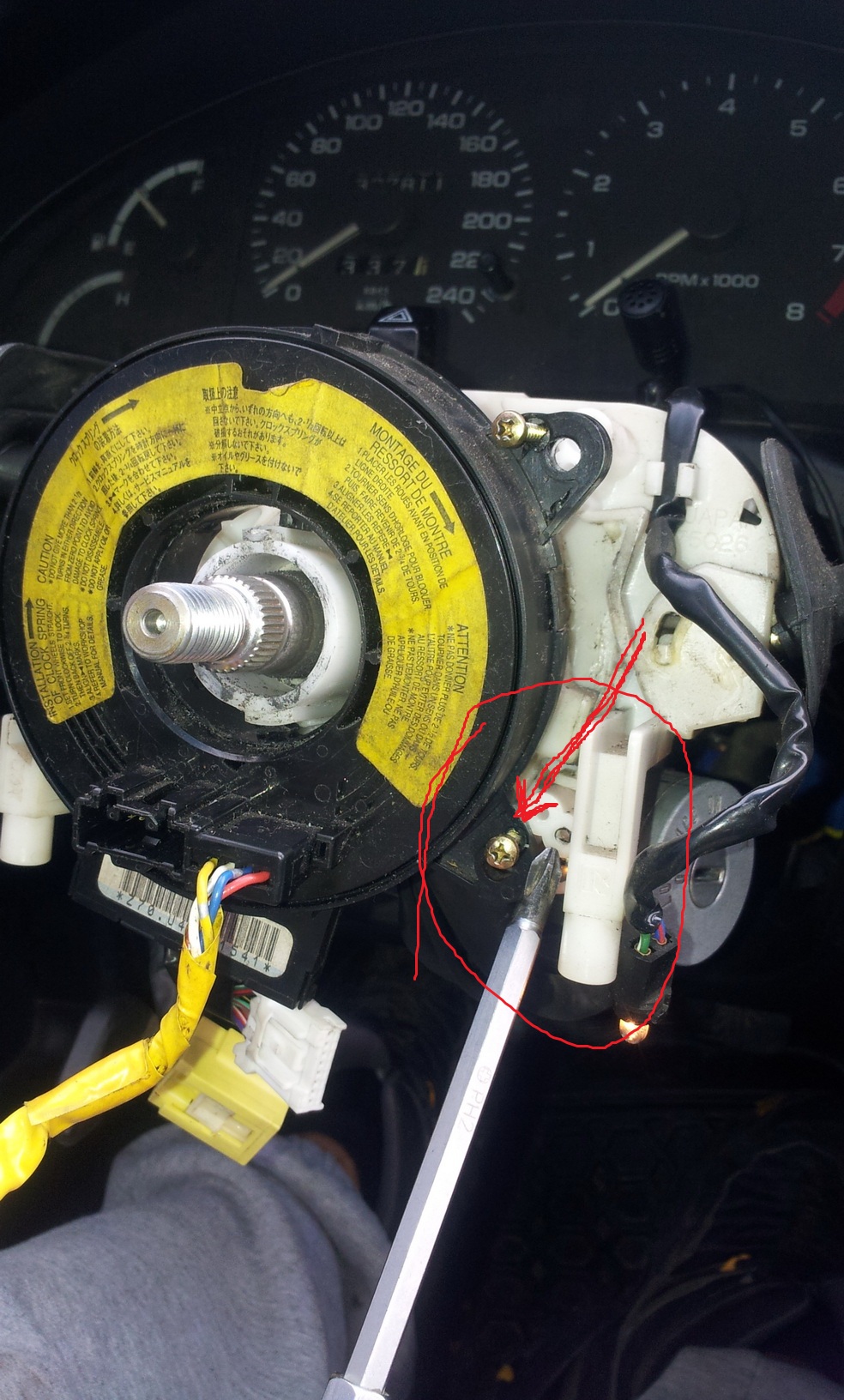

Montaż kierownicy od Mazda 6 i Mazda RX8 w Ford Probe przepraszam za błędy ,poniewaz brakuje mi słów do dokładnego wyjaśnienia tak jak źle mówię po polsku jeszcze.

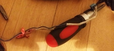

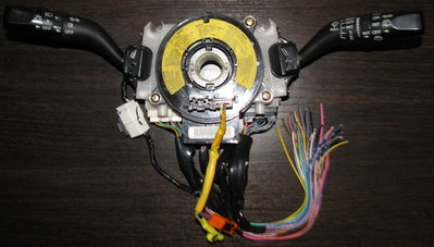

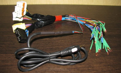

I tak trzeba kierownica od Mazda 6, taśma,Jack 3.5 mm
To wszystko dla kierownicy Mazda 6

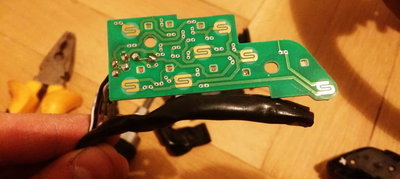

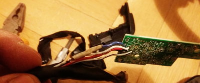

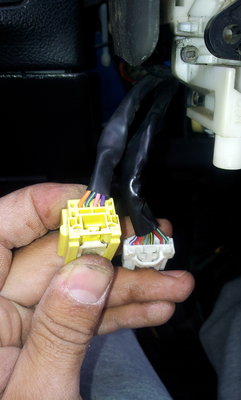

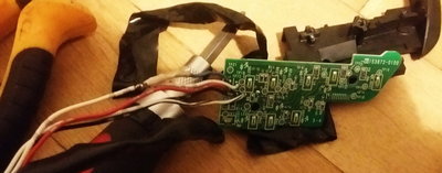

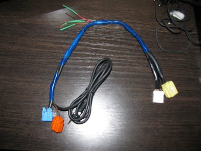

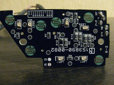

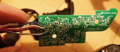

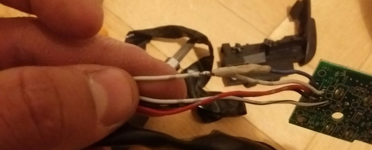

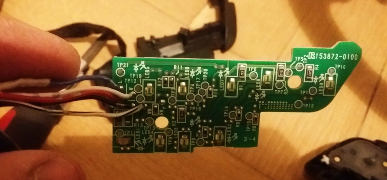

Na zdjęciu 5 widoczny jest pasek ze złączem Jack 3.5 mm, to już lutowane do podłączenia przycisków na kierownicy do radio

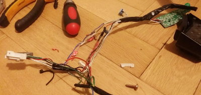

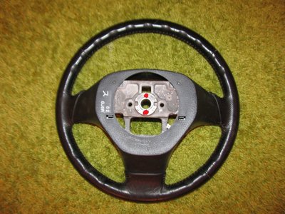

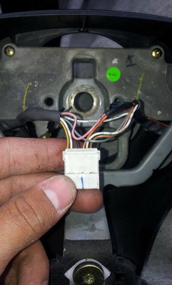

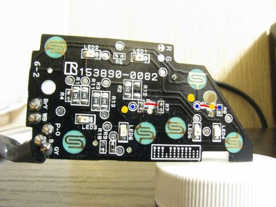

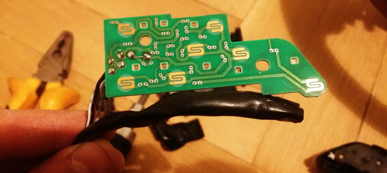

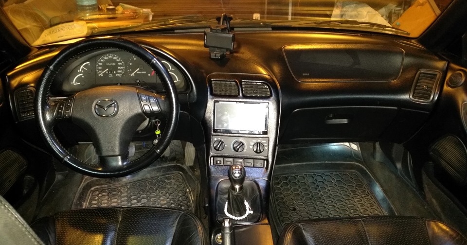

W kierownicy robimy dwa otwory (czerwone kropki na zdjęciu 6 — otwory o średnicy 6mm).
Robimy przyciski działa na Pioneer, Sony

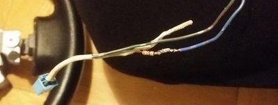

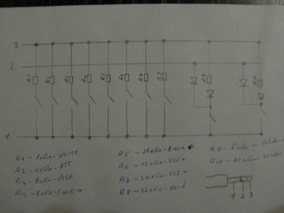

R4 — 24kOm
R5 — usuwamy
R6 — 8kOm
R7 — 3kOm
R8 — 1kOm
R9 — 3kOm
R10 — usuwamy

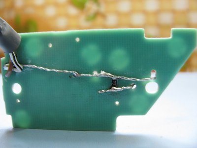

Na zdjęciu 8 rezystor z odwrotnej strony płytki 15kOm.

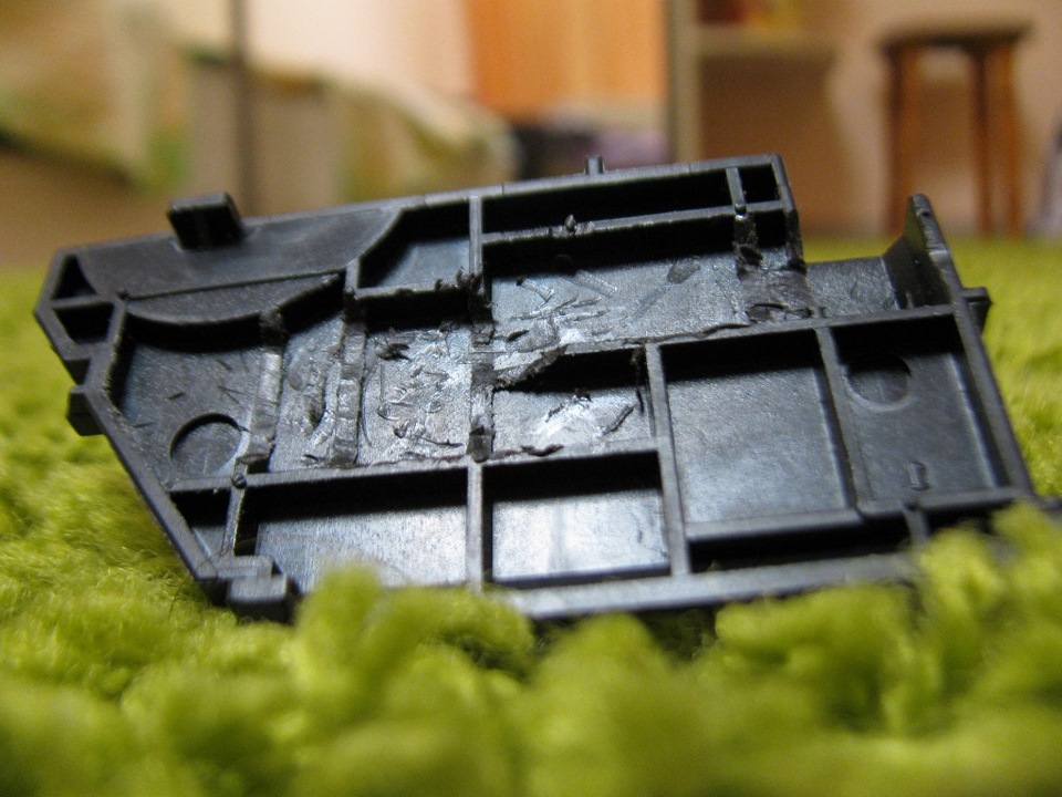

Usuwamy część niepotrzebnych utworów, na zdjęciu 8 czerwone paski, wiercić trzy małe otwory, na zdjęciu 8 żółte kropki. Na odwrotnej stronie płytki biało-czarny przewód łączymy z pinami na płycie głównej (niebieskie kropki) przez wywiercone otwory. Na schemacie pokazano, jak podłączyć gniazdo od słuchawek (styki 1 i 3). W pokrywie od przycisków wycinamy zworki, aby stanowiły przewody i rezystor.

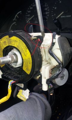

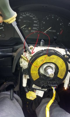

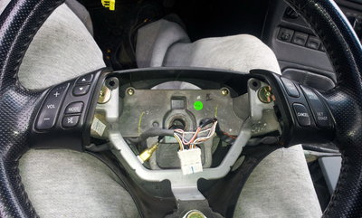

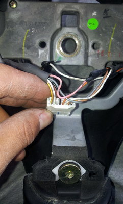

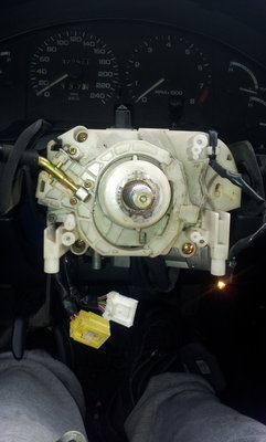

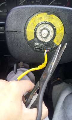

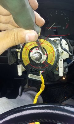

Montaż kierownicy
Tu lenistwo było pisać,na zdjęciu narysowałem co i jak :)
Na zdjęciu 7 włożyłem w centrum papieru co by nie chodziła

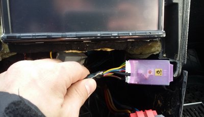

Do podłączenia przycisków na kierownicy od Mazda RX8 użyłem Adapter przycisków kierownicy uniwersalny AIRC 1,2
tylko na płytce trzeba przenieść kable i przylutować rezystory na przewody,ale nie pamiętam już i nie mogę znaleźć zdjęcia,więc trzeba rozebrać kierownicę
http://www.meguna.ru/accessories/adapte ... /index.htm
Białoruska firma Meguna znana w Rosji na różnych modeli zegarów, czujników i immobilizer ze sterowaniem dotykowym.Adapter działa z przycisków na kierownicy, zbudowanych na zasadzie dzielnika rezystancyjnego i radio, które mają wejście przewodowego sterowania (Remote Control) lub wejście podczerwieni ir zdalnego sterowania.
Ale na Białorusi ja go nie znalazłem,musiałem jechać do Moskwy,warto w Rosji przybliżoną 50 dolarów
Działa jako programator i można zaprogramować oddzielnie każdy przycisk z podwójną wartością
W teorii w Polsce powinny być odpowiedniki takich pilotów
Ale można spróbować zamówić sobie taki adapter do przycisków https://ru.aliexpress.com/af/CARAV-R%25 ... st=0&tc=af
http://www.pac-audio.com/productDetails ... ductId=207

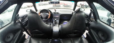

Modyfikacje dla kierownicy RX8

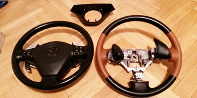

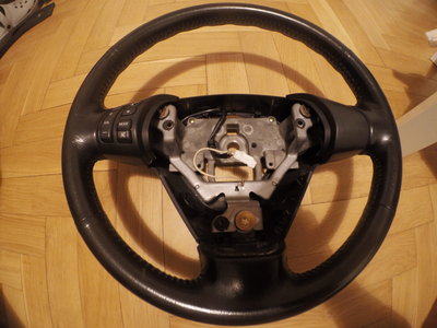

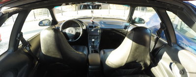

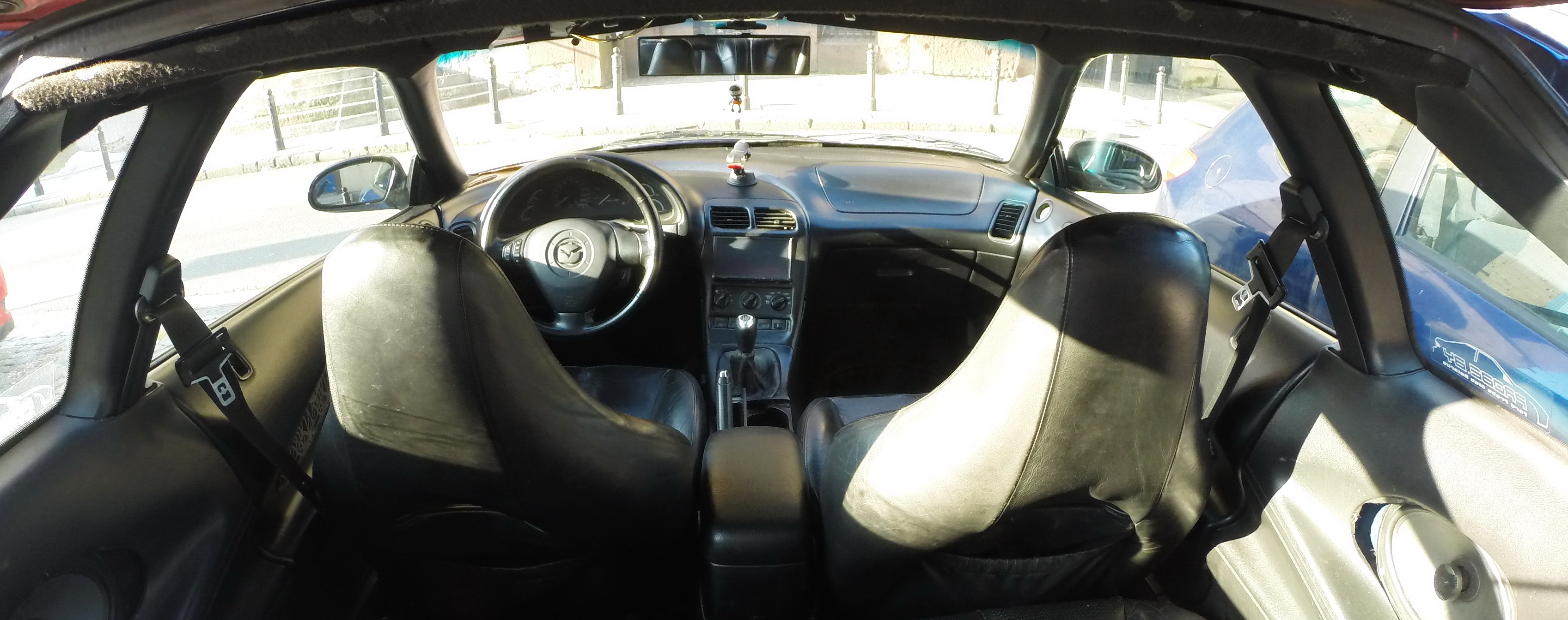

A tak wyglądają kilka wersje kierownic w Ford Probe
Ostatnio zmieniony 2017-02-05 11:10 przez maugli2106, łącznie zmieniany 2 razy.
Benet
Rejestracja: 2016-07-25 17:14
Samochód: Ford Probe 96' 2.0
Re: Kierownica od Mazda 6 i Mazda RX8 w Ford Probe
Post autor: Benet »
Kierownica z RX8 ładniej pasuje, z Mazdy 6 za wąska moim zdaniem ;)
Varox
Posty: 1
Rejestracja: 2017-06-14 22:27
Post autor: Varox »
Mega fajnie pasuje ta z łopatkami :)
nuska
Posty: 1
Rejestracja: 2018-12-22 17:33
Samochód: none
Post autor: nuska »
Z łopatkami wygląda bardziej sportowo i oto chodziło :)
maugli2106
Posty: 84
Rejestracja: 2016-10-24 09:55
Samochód: Ford Probe 1994 2.5
Lokalizacja: Białoruś
Post autor: maugli2106 »
nuska pisze: 2018-12-22 17:36 Z łopatkami wygląda bardziej sportowo i oto chodziło :)
specjalnie szukałem z łopatkami kierownicy :)
