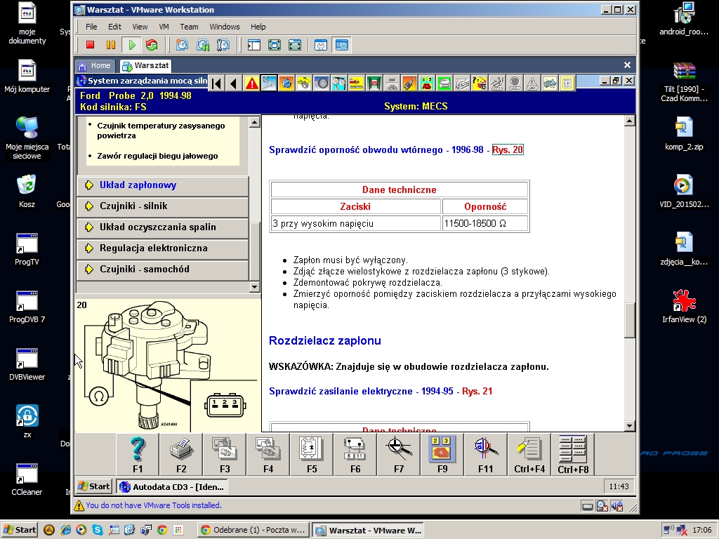

Sorki "duracell", ale chyba podesłałeś mi nie te podpowiedzi. Jeszcze raz na spokojnie pomierzyłem bo byłem już skołowany i cóż się okazało.
Otóż pin 2 cewki nie jest pinem 2 złącza lecz pinem 3, czyli:
pin 1 złącza = pin 1 cewki
pin 2 złącza = pin 3 cewki
pin 3 złącza = pin 2 cewki
Reasumując..... pomiędzy pinem 1 a 3 gniazda jest 0.9 ohm, zaś pomiędzy którymkolwiek pinem a WN jest ponad 15 kohm, czyli cewka jednak OK.
Aha, i teraz dopiero dostrzegłem że tam są różne dane odnośnie roczników 94,95 oraz późniejszych, z tym że do mojego 94 są zasłonięte i pewnie stąd te nieporozumienie

Re: kod błędu 20
Dokładnie stąd to nieporozumienie. Rocznikowo były różnice, to są screeny dla kogoś innego a dałem je jako przykład.
94 a 96 piny są odwrotnie i cewki i modułu. Niestety w 2.0 praktycznie co rok były jakieś zmiany w inst. elekt. oraz większość dostępnych schematów jest do wersji USA która ma też dwie wersje - osprzęt Forda, osprzęt Mazdy.
Trzeba być biegłym tak jak żeby to rozróżnić

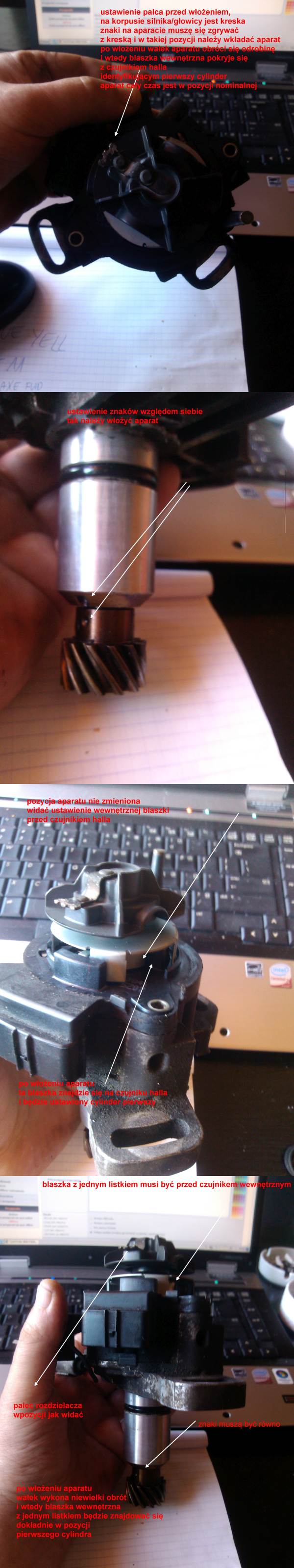

Tranzystor wstawiony, w poniedziałek lub wtorek będzie test, ale mam jeszcze jedno pytanie do kogoś kto rozbierał aparat zapłonowy.
Otóż pod blaszką z 4 przerwami jest jeszcze jedna blaszka (prawdopodobnie element współpracujący z czujnikiem pierwszego cylindra) o której nie wiedziałem i niestety nie oznaczyłem jej położenia, a ona w przeciwieństwie do palca i tej pierwszej blachy nie ma jednoznacznej pozycji, gdyż wypust który posiada może się zakotwiczyć w jednym z 4 otworów w tej większej blaszce.
Czy może ktoś pamięta w jakim położeniu powinna być w stosunku do palca?

Re: kod błędu 20
Wysłałem Ci PW, nie odebrałeś, leży u mnie w nadawczej.
Blaszka ma tylko 1 właściwą pozycję żeby ją ustalić należy wyjąć aparat bo ustawia się ją na znacznik przy zębatce.
Jeśli znaczniki na zębatce będą się pokrywać to blaszka ma być ząbkiem przed hallem wewnętrznym o szerokość blaszki-to jest właściwa pozycja.
Blaszka wierzchnia nie ma znaczenia w ustawieniu.
Różni tacy tu pisali o milionach ustawień..... głupoty pisali.
Jeśli bardzo będziesz chciał to mam zdjęcia z opisem jak to ma być ustawione, materiały moje własne.

Kierunek obrotu przeciwny do wskazówek zegara.

W zasadzie zadowoli mnie położenie tej blaszki względem palca, gdyż położenie palca, oraz aparatu zapłonowego zostały oznaczone przed demontażem.

Re: kod błędu 20
Nie, położenie palca nie jest istotne, on wchodzi w jednej pozycji poprawnie.
Prawdopodobnie ale nie jestem w stanie tego teraz sprawdzić to palec na się pokrywać z hallem wewnętrznym a blaszka ma być o swoją szerokość przed hallem przeciwnie do wskazówek zegara czyli po lewej patrząc na aparat na wprost.
