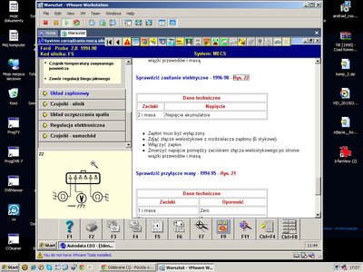

Sorki "duracell", ale chyba podesłałeś mi nie te podpowiedzi. Jeszcze raz na spokojnie pomierzyłem bo byłem już skołowany i cóż się okazało.
Otóż pin 2 cewki nie jest pinem 2 złącza lecz pinem 3, czyli:
pin 1 złącza = pin 1 cewki
pin 2 złącza = pin 3 cewki
pin 3 złącza = pin 2 cewki
Reasumując..... pomiędzy pinem 1 a 3 gniazda jest 0.9 ohm, zaś pomiędzy którymkolwiek pinem a WN jest ponad 15 kohm, czyli cewka jednak OK.
Aha, i teraz dopiero dostrzegłem że tam są różne dane odnośnie roczników 94,95 oraz późniejszych, z tym że do mojego 94 są zasłonięte i pewnie stąd te nieporozumienie

Dokładnie stąd to nieporozumienie. Rocznikowo były różnice, to są screeny dla kogoś innego a dałem je jako przykład.
94 a 96 piny są odwrotnie i cewki i modułu. Niestety w 2.0 praktycznie co rok były jakieś zmiany w inst. elekt. oraz większość dostępnych schematów jest do wersji USA która ma też dwie wersje - osprzęt Forda, osprzęt Mazdy.
Trzeba być biegłym tak jak żeby to rozróżnić
Widzę że potrafisz operować miernikiem więc jeśli będziesz bardzo chciał to dam Ci to z czego korzystam i sam dojdziesz co i jak.
