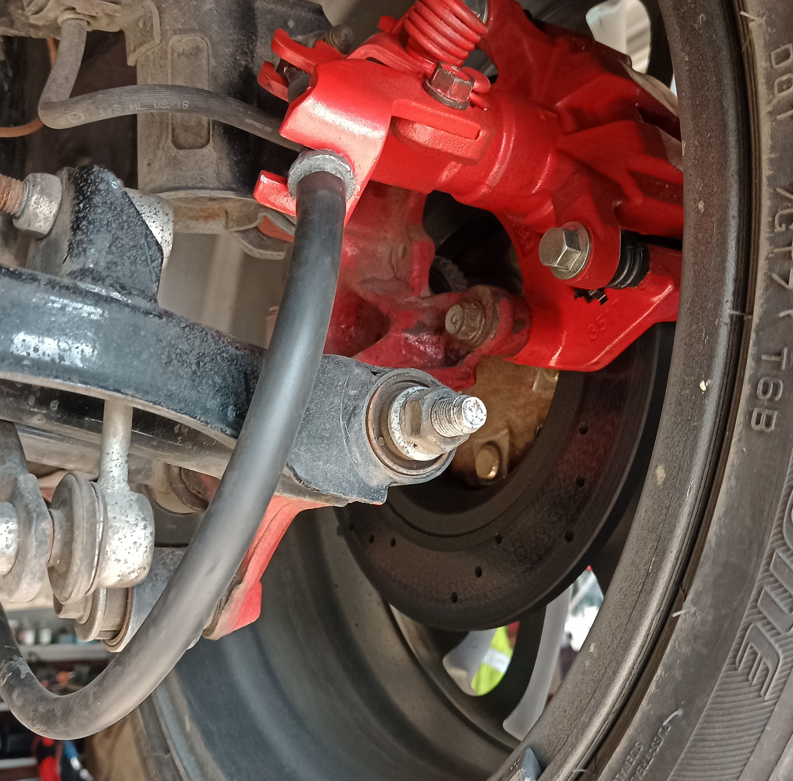

Dla potomnych. W II gen zaciski tylne z jarzmami pasują od mazdy 6 GH. Zamienia się je stronami żeby odpowietrznik był u góry. W takim układzie linki hamulca ręcznego są za krótkie o 24cm. Swoje oryginały wysłałem do przedłużenia do firmy:
http://mzlinka.pl/
Zrobili to swietnie. Tak naprawdę dostałem nowe linki w nowych pancerzach z wypiaskowanymi starymi mocowaniami. Koszt 180zł netto za sztukę. Czas oczekiwania zależny od obłożenia pracą, ale ładnie poprosiłem i zrobili od ręki. W praktyce z wysyłką kurierem wyszło trzy dni.
Wielkie dzięki dla Patryka i Sharka za wskazówki i namiar na MZ-Linka.
