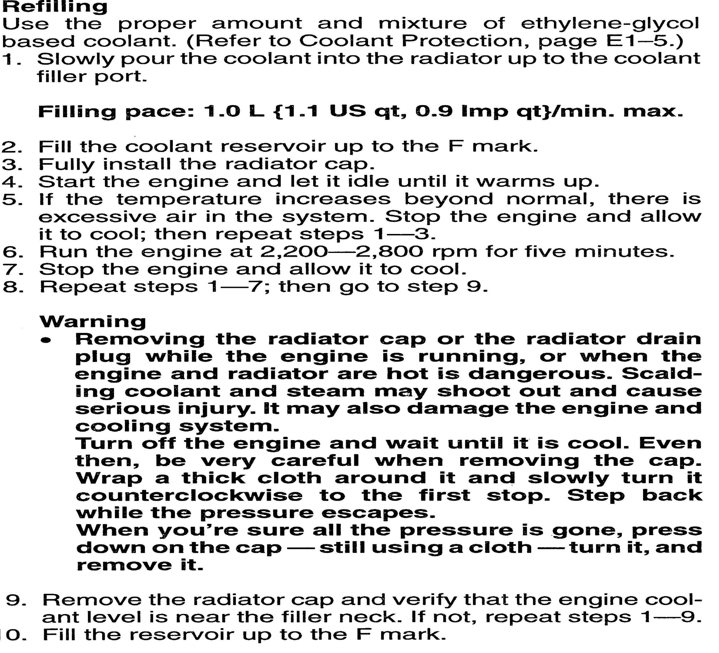

Po zalaniu i dolewaniu wielokrotnym (odpowietrzaniu nawet "korkiem" jak Romas poradził) dalej głupieją obroty i nie załącza gaz.
Wskaźnik działa prawidłowo, nawiew ciepły jest, termostat otwiera...
Chciałem jeszcze odpowietrzyć odkręcając właśnie ten 1-pinowy czujnik ale poległem na braku rurkowej 12tki :(
Nic, umawiam mechanika bo zmarnowałem pół soboty i nic :/
Re: Chłodnica
Z tego co wspominam relację kolegi Duracella trzeba również odpowietrzyć przy przepustnicy.

Niestety odpowietrzanie to czasochłonny proces. Najlepiej to w lato robić jak się szybko nagrzewa silnik.

można zdjąć jeszcze wężyk przy przepustnicy. ale pytanie zasadnicze,czy parownik od gazu jest ciepły ? jeśli tak to nie ma nic do rzeczy odpowietrzenie tylko jest problem z samym LPG a mianowicie czujnik temperatury płynu albo zasilanie

Opis OK. Dzięki. Tak zrobię dzisiaj po pracy o ile starczy mi cierpliwości.
Powiem tak: w jedynce robiłem to parę razy i zero problemu 8)
Romas pisze: 2018-02-05 17:26można zdjąć jeszcze wężyk przy przepustnicy.
Ale który :?: Gdzie on jest :?: :roll:

Aha: widzę, że w instrukcji każą wlać tylko 1 litr na początek :?: :shock:
Nie bardzo chce mi się spuszczać znowu, a mam wlane pewnie ze 2-3 litry... so what :?: :roll:
