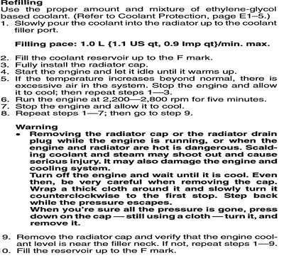

Po zalaniu i dolewaniu wielokrotnym (odpowietrzaniu nawet "korkiem" jak Romas poradził) dalej głupieją obroty i nie załącza gaz.
Wskaźnik działa prawidłowo, nawiew ciepły jest, termostat otwiera...
Chciałem jeszcze odpowietrzyć odkręcając właśnie ten 1-pinowy czujnik ale poległem na braku rurkowej 12tki :(
Nic, umawiam mechanika bo zmarnowałem pół soboty i nic :/

Z tego co wspominam relację kolegi Duracella trzeba również odpowietrzyć przy przepustnicy.
Benet
Rejestracja: 2016-07-25 17:14
Samochód: Ford Probe 96' 2.0
Re: Chłodnica
Post autor: Benet »
Niestety odpowietrzanie to czasochłonny proces. Najlepiej to w lato robić jak się szybko nagrzewa silnik.
Posty: 5258
Re: Chłodnica
można zdjąć jeszcze wężyk przy przepustnicy. ale pytanie zasadnicze,czy parownik od gazu jest ciepły ? jeśli tak to nie ma nic do rzeczy odpowietrzenie tylko jest problem z samym LPG a mianowicie czujnik temperatury płynu albo zasilanie

Benet pisze: 2018-02-05 11:27Najlepiej to w lato robić jak się szybko nagrzewa silnik.
Tia... :evil:
Opis OK. Dzięki. Tak zrobię dzisiaj po pracy o ile starczy mi cierpliwości.
Powiem tak: w jedynce robiłem to parę razy i zero problemu 8)
Romas pisze: 2018-02-05 17:26można zdjąć jeszcze wężyk przy przepustnicy.
Ale który :?: Gdzie on jest :?: :roll:
Romas pisze: 2018-02-05 17:26ale pytanie zasadnicze,czy parownik od gazu jest ciepły ?
Raczej nie :!: Lekko odkręciłem wąż od łynu przy parowniku to niby płyn był. Ale jak wymusiłem odpalenie na gazie (ciepły silnik !) to wąż od gazu i filtr oszroniły się.\
Romas pisze: 2018-02-05 17:26jeśli tak to nie ma nic do rzeczy odpowietrzenie tylko jest problem z samym LPG a mianowicie czujnik temperatury płynu albo zasilanie
Ale wariują też obroty na benzynie (trzyma 1900-2000) i tu czujnik LPG nie ma nic do rzeczy...
Aha: widzę, że w instrukcji każą wlać tylko 1 litr na początek :?: :shock:
Nie bardzo chce mi się spuszczać znowu, a mam wlane pewnie ze 2-3 litry... so what :?: :roll:
