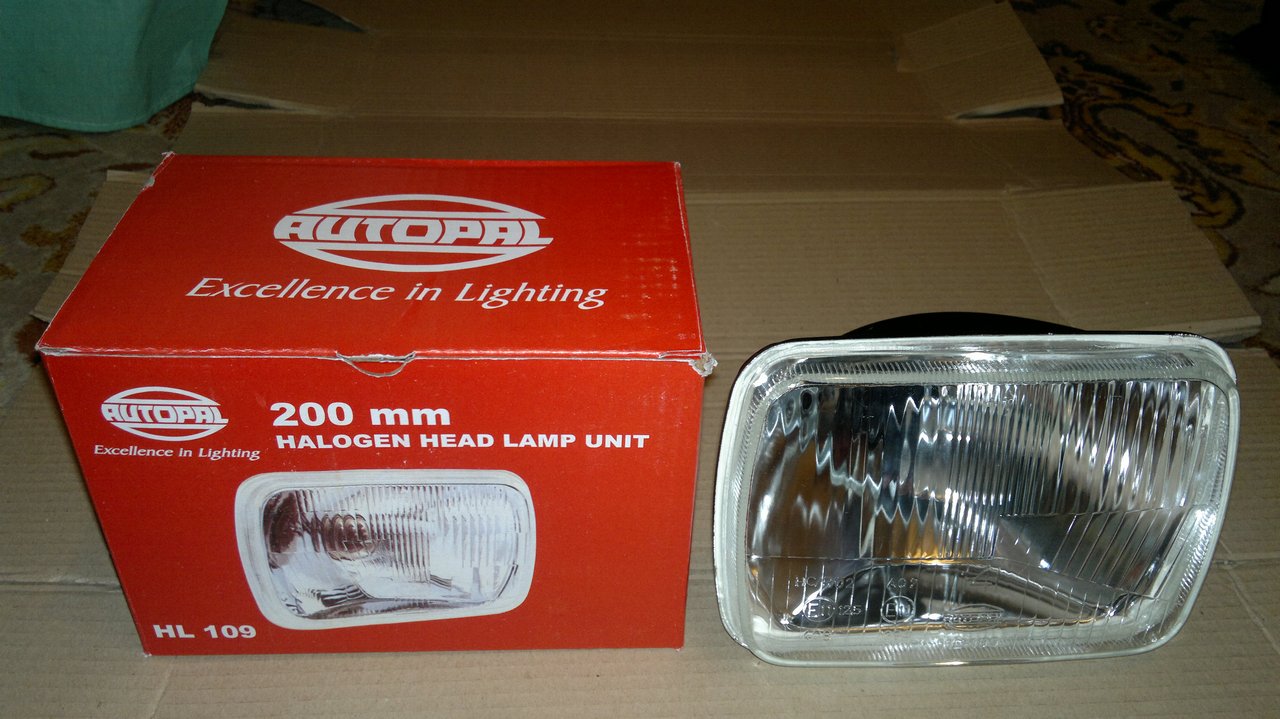

Dzisiaj przyszły nowe reflektorki bez postojówki do GT-ka.
Firmy Autopal - produkcja niestety Indie, więc do jakości wykonania można się trochę przyczepić, ale nie za bardzo :)
Jako, że GT-kowi przez te latka trochę się pogorszył wzrok - postanowiłem mu zafundować taki komplecik.
Koszt takich dwóch nowych reflektorków to wliczając przesyłkę kurierem - 56 Pln, więc chyba warto ;)
A tak wygląda reflektor.

Te same reflektory montowałem do obydwu dwójek, to chyba jedyny model który można dostać nowy. Raz musiałem trochę podpiłować pilnikiem mocowanie śrub żeby dobrze wszedł na miejsce :) ale za każdym razem był to skok w górę jeśli chodzi o jakość świecenia. Stare ori reflektory już nie dawały rady. Miłego korzystania :)

Montowałem identyczne lampy i nie pamiętam, żeby coś trzeba było przerabiać ... chyba, że coś było ze spasowaniem oryginalnej ramki chromowanej, ale już nie pamiętam :p

Przerabiać może nie - ale jedna lampa nie chciała mi za Boga wejść. Te lampy mają troche większe "dupki" i przez to mniej miejsca zostaje z tyłu a w ramkach delikatnie latają i trzeba pokombinować. Niedługo zrobię fotorelację i wrzucę do F.A.Q - tam wszystko opiszę.

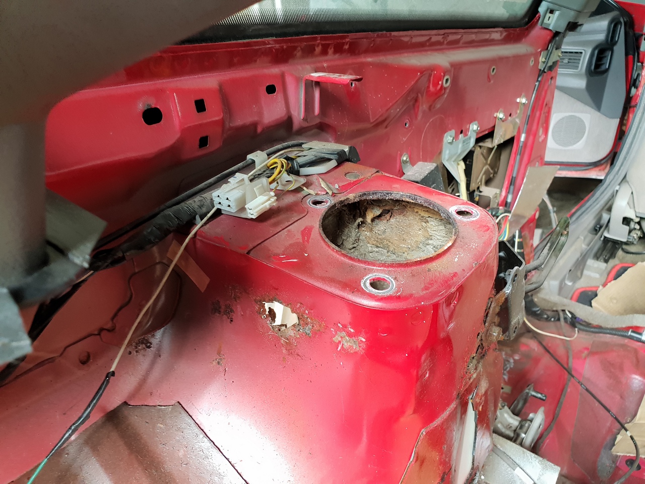

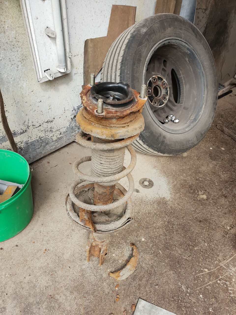

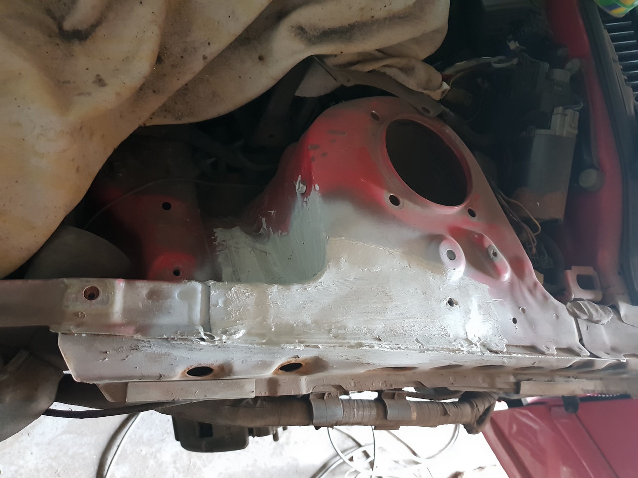

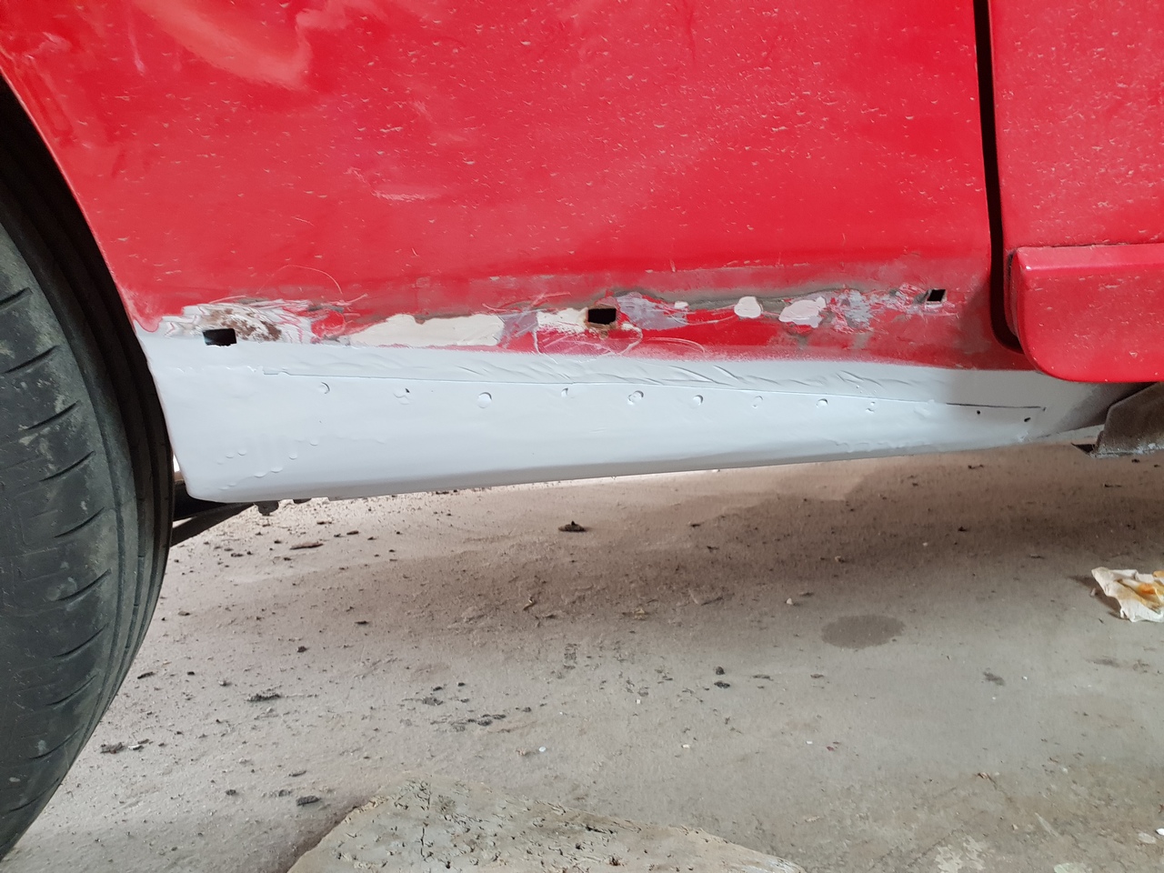

Pora na małą aktualizację.
Ostrzegam - zdjęcia tylko dla ludzi o mocnych nerwach... albo właścicieli jedynek, których to nie przerażą żaden stan z którego nie dało by się wyjść ;)
Tytułem wstępu.
Jako że pisałem , że mi ruda zjada Probaska - postanowiłem go trochę podratować jakiś miesiąc temu.
Miało być niewinnie. Jakiś błotnik, kawałeczek podłużnicy, podratowanie progów. Skończyło się na poważnej operacji...
Co zostało zrobione:
- Z blacharki:
Prawy i lewy błotnik przód, nadkole prawy i lewy przód, nadkole lewe tylne, końcówki progów lewa i prawa strona tył, kielichy lewy i prawy przód, lewy tył, podłoga w miejscu nóg pasażera, nad belką tylną, okolice mocowania zawiasu lewych drzwi, krawędź przy szybie na słupku lewych drzwi, końcówka klapy tylnej, krawędź pasa tylnego, krawędzie dolne drzwi kierowcy.
- Lakier: na wszystkich naprawianych elementach
Prace dodatkowe:
- Probasek został zakonserwowany - między innymi olejem pełzającym
- Dostał nowy akumulator Centra Future (poprzedni nagle odmówił współpracy zaledwie po 4,5 roku użytkowania :roll:
- Dorobione i zamontowane zostały nowe uszczelki pod lampy tylne
- Zregenerowałem lampki podświetlenia tablicy rejestracyjnej (oryginały stosowane również w Mercedesie jakimś tam Suvie są dostępne, ale kosztują 150 Pln jedna sztuka :shock: )
- Wymienione zostały wszystkie zaciski zregenerowane, które bardzo okazyjnie udało mi się kupić niedawno oraz jeden z przewodów giętkich, na którym to robił się bombel 8) Niestety Probasek nadal nie hamuje jak należy - podejrzewam pompę hamulcową, do sprawdzenia w najbliższym czasie
- wymieniono ślizg zderzaka tył - odstawał ponieważ ślizg był pęknięty - byś może obcierka parkingowa
- probek został przepolerowany
- wymieniłem bat anteny elektrycznej - teraz znowu się chowa i wyjeżdża jak należy
- wymieniony został na używany amortyzator lewy tył z regulacją (miałem w zapasie)- poprzedni był w stanie agonalnym, choć nadal działała regulacja
W planach wymiana tapicerki siedzenia kierowcy. Niestety lata i przebieg robią swoje i się zaczęło przecierać tu i ówdzie. Już zdemontowana z zapasowego siedzenia ;)
No to tak pokrótce :)
Z dobrych wiadomości - Probe nadal żyje.
Ze złych - wymaga jeszcze pewnej uwagi, jest trochę niedociągnięć i spraw do załatwienia.
Generalnie - poprzedniego "fachowca" który mi go robił należałoby powiesić za jaja na suchej gałęzi nad przepaścią.
Ów psełdofachowiec to firma Autostudio Łukanowice... Potrafił kilo szpachlówki na rdze położyć, albo gumą zasmarować rdzę pod drzwiami.
A jeszcze lepiej wspawał część podłużnicy. Zamiast z jednego kawałka ceownika - przyspawał 6, albo 7 cienkich blaszek, jedną na drugą - w pale się nie mieści -o-|
No nic - jak już wspominałem Probek jednak żyje.
Załączam trochę zdjęć z walki.

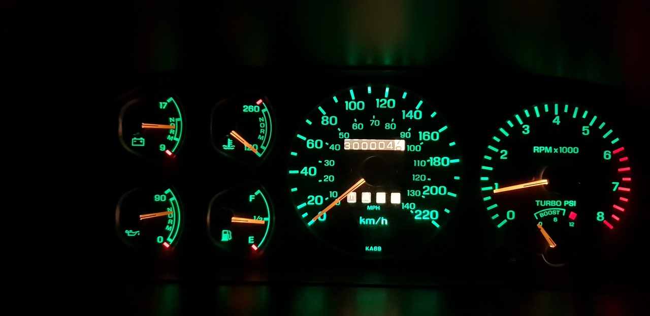

No to się pochwalę :wink:
Zdjęcie zrobione dzisiaj. Probaskowi 2.2 GT stuknęło 300 tys. km 8)
Nadal żyje, wozi moje dupsko codziennie do pracy, żre oleju więcej niż powinien lecz bez przesady, turbina nie wymieniana ani nie regenerowana od nowości, ale budzik nadal zamyka, trzyma się drogi, nie wypadam przez podłogę, na progach wstrzymujących nie zgina się w pół... więc chyba trzeba się cieszyć :lol:
