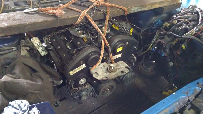

Tak chciałem kupić belkę do podwieszania silników ale mi przeszło.
A własnie z prawej strony specjalnie wyciąłem więcej bo chce tamtędy pociągnąć wydech i myślę nad druga mniejsza turbiną, którą chce tam upchać.

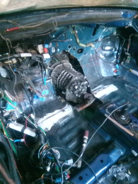

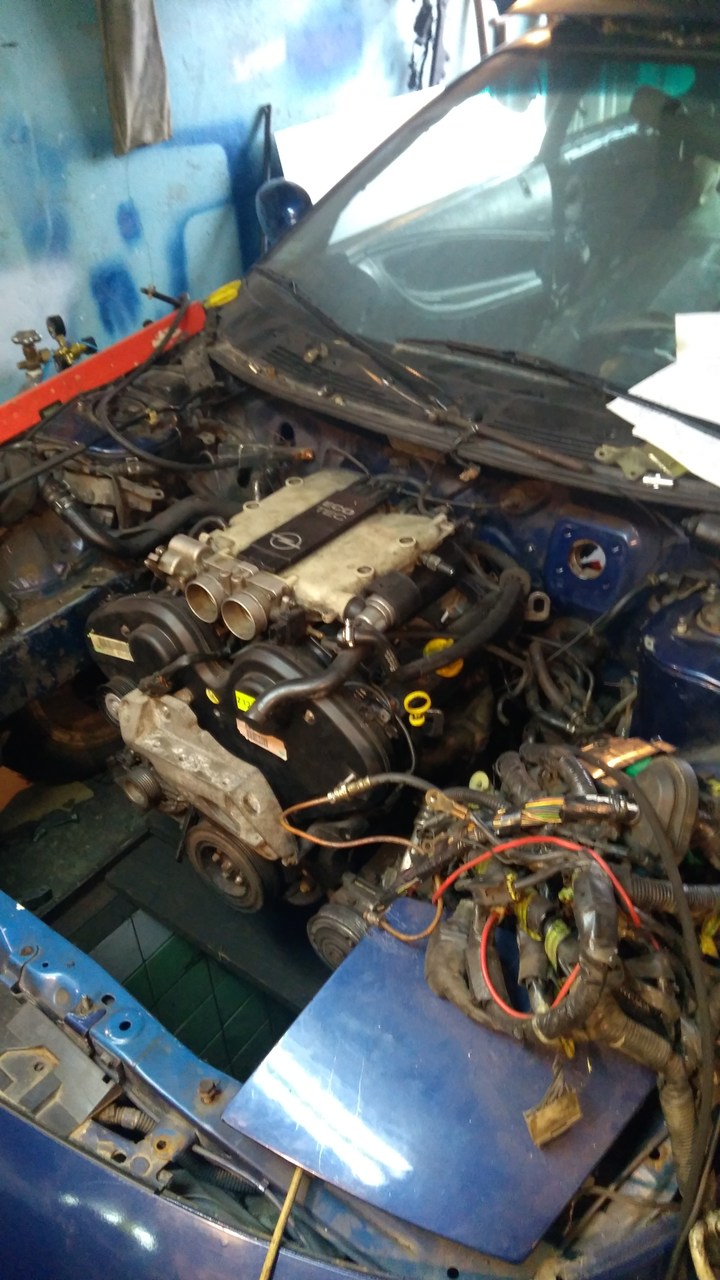

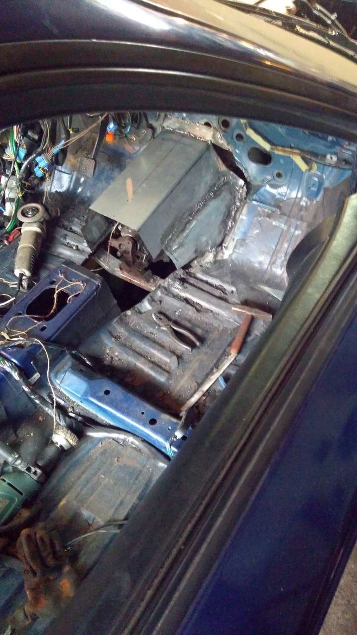

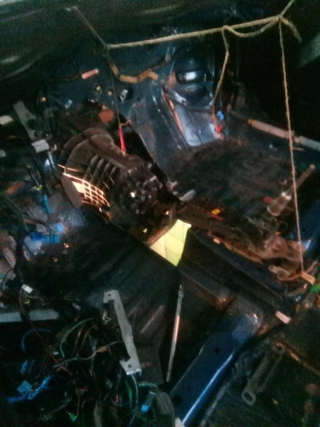

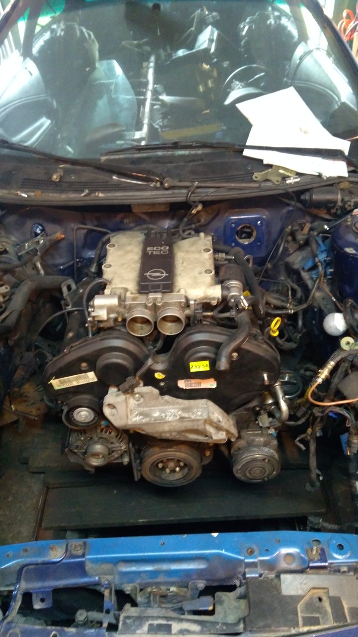

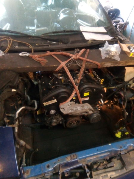

Dobra no to pora na kilka fotek jak zwykle mało zrobiłem bo dwójka dzieci i praca zabierają sporo wolnego czasu no ale coś się ruszyło.
Na wstępie jednak chciałem powiedzieć, że prace na razie wstrzymuje z powodu wypadku z okiem dziś mi poskładali lewe oko, nic groźnego na szczęście, po prostu dostał mi się proszek syntetycznego diamentu do oka i trochę przetarł, dopóki się nie zagoi to nie ruszam proba, spojrzenie w kierunku światła to jak sztyletem w oko.
No i jak zwykle (po raz któryś tam) spawara znowu robi problemy zaczyna pluć nie potrafi utrzymać łuku, żeby przetopić materiał muszę zwiększyć posuw drutu i przytrzymać w jednym miejscu dość dłużej niż zwykle, efektem tego sa paskudnie brzydkie spawy ale na szczęście solidne. Próbowałem zerwać zalążki tunelu jak trzymał sie 4 smarków i wykrzywiłem sobie ścianę grodziowa a smarki nie puściły. Co nie zmienia faktu że jak wyleczę oko i naprawie spaware zeszlifuje te smarki i położę od nowa. Z prawej ściany grodzi formuje przetłoczenie na wydech.
A silnik już wisi na łapach na dalej nie dokończonych saniach.

Re: Ozyryz
Czy ja wiem w solidności ten z32se jest taki sam jak 3,2vr6 czy 2jz a z32se przynajmniej znam na wylot, układ korbowotłokowy jest pancerny w żeliwnym bloku i w serii bardzo dużo wytrzymuje. Po odprężeniu 450/500 tak jak vr6 wymiana panewek na mocniejsze, dobra mapa i można 600, teoretycznie tłoki poddają sie przy 750 a korby i wał to wytrzymają, kucizna do niego również występuje i jest dużo tańsza od tych wyżej wymieniony silników.
No może 2jz był by lepszym silnikiem od niego ale krzesanie z 2jzeta (seryjnym)powyżej 500 koni jest tak samo ryzykowne jak z 3.2vr6 i z32se no i sam silnik jest bardzo drogi, za swój dałem 3200 Niby 2jz da sie kupić za 3 koła ale albo jest to wersja ze słabszym układem korbowotłokowym albo zajechana jednostka do kapitalki. Za te pancerne 2jzty nie pamiętam oznaczeń dwa chyba były to w dobrym stanie trzeba wyrzygać ponad dychę i nie raz więcej.
Po za moją kieszenią żeby na silnik wydać. A tu mam mały kompaktowy Silniczek v6 o dużej wytrzymałości który mogę upchać tak że środek ciężkość zbliży się do środka auta co poprawi jego prowadzenie a o to mi w głównej mierze chodzi abym mógł szybko jeździć po torach.
