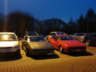

Napotkany na dzisiejszej wieczornej przejazdzce :) Moze ktos zna wlasciciela? Olsztyn

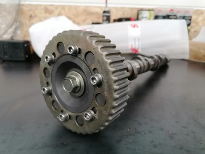

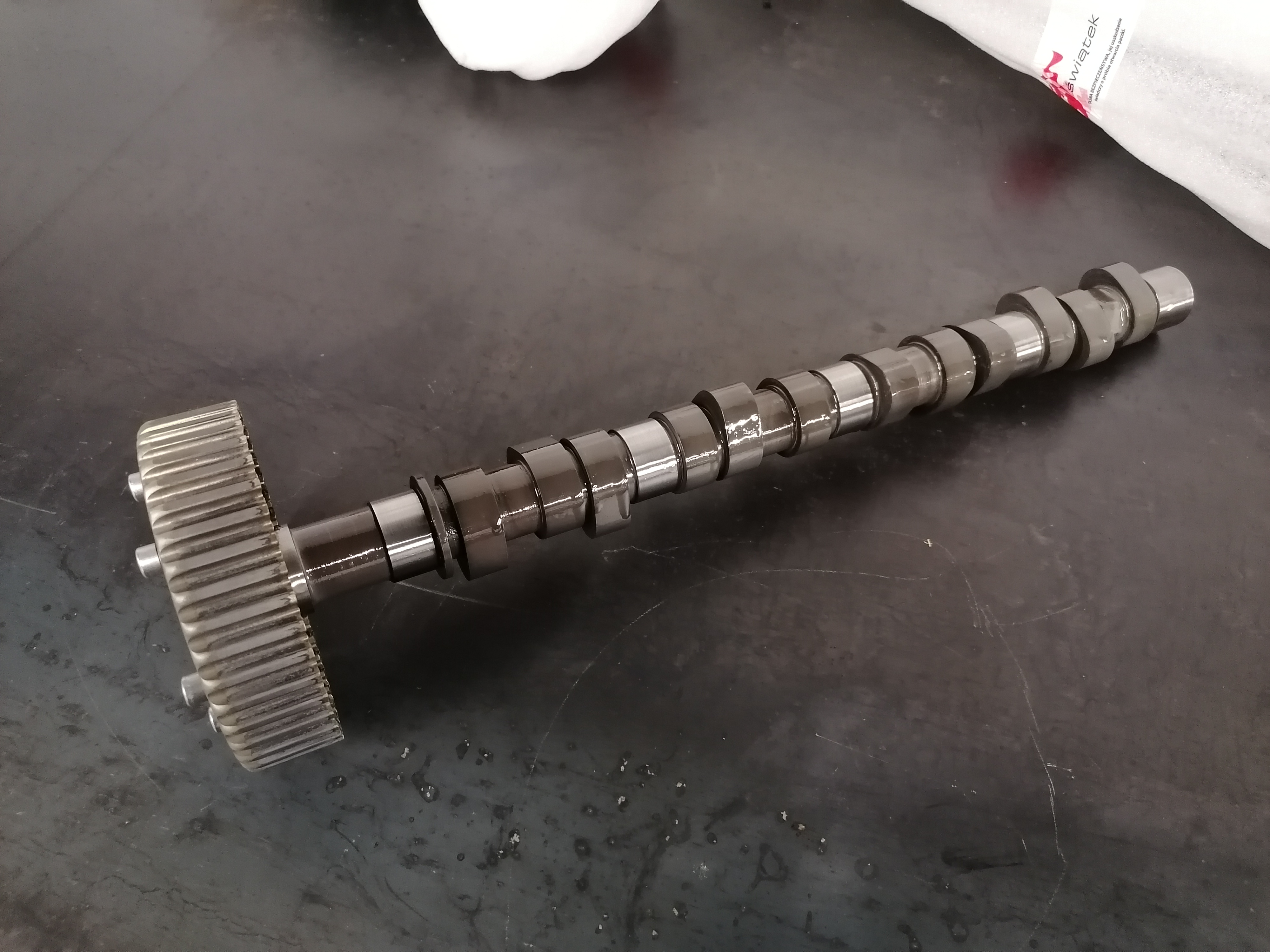

Po takim wałku trzeba stroić jak bym do serji wsadził? Bo tak nie za bardzo ogarniam
marek08
Posty: 351
Rejestracja: 2015-03-12 16:34
Samochód: Probe RWD
Lokalizacja: Kętrzyn
Re: marek08
Post autor: marek08 »
Oczywiscie

W Probe zaszło kilka zmian w porownaniu do zeszłego sezonu, min. wałek rozrządu z regulowanym kołem od Świątka, turbo GTX3071r, wastegate 60mm, inny shifter od Odessa CNC, łożyskowane górne talerzyki sprężyn, nawiercone tylne piasty na 5x120 + nowe łożyska, odchudzona i ogarnięta została wiązka silnikowa, z wiązki auta też wycięte niepotrzebne kable, łącznie zostało może 1/5 kabli, które były oryginalnie. Silnik przeszedł też rewizję przed sezonem. Obecny setup został wystrojony na 320KM i 430Nm.
