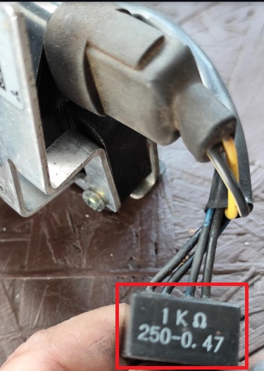

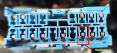

Wczoraj zrobilem doktorat na temat obrotomierza. Sprawa wygląda tak:
- sygnał dla obrotomierza przychodzi do dużej niebieskiej złączki przy zegarach żółto-niebieskim kablem
- pin odpowiedzialny za sygnał to 3-ci od prawej w dolnym rzędzie (patrz fotka)
- przy normalnym działaniu wartość sygnału (napięcia) wynosi okolo 9V przy ~750 obrotach i spada do okolo 7V przy ~4500 obrotów
- obrotomierz dostaje sygnał z cewki zaplonowej (ale NIE bezpośrednio) => z cewki wychodzą 4 kable, ale 2 wchodzą do kondensatora (takie opisy znalazlem na necie, ale może to być coś innego) opisanego na zalączonym zdjeciu jako "250-0. 47" i później wychodzący z niego niebieski kabel jest połączony z niebiesko-żółtym który idzie od obrotomierza. Po drodze raczej na 100% nie ma żadnych innych urządzeń (prześledziłem schematy w 2ch książkach i instalację wyjętą z innego auta). Do tego pomiar wartości sygnału robiłem w ten sposób, że "wgryzłem się" się w żółto-niebieski kabel przy samej zlączce obok cewki i przedłużyłem sobie innym kablem do kabiny. Po opdaleniu auta mierzyłem na przemian wartości napiecia na "przedłużaczu" oraz na 3-cim pinie na wtyczce... w każdym przypadku (poprawnego i błędnego działania) wartośći były takie same...
- w przypadku błędnego działania wartość sygnału wynosiła poprzednio okolo 1.2-1.5V.... teraz jest sporo gorzej, nawet 0,25V... wskazówka obrotomierza nawet nie drgnie....
Pytanie do znawców: co to jest to czarne "250-0. 47" ? Zmieniał to ktos ? A może to cewka głupieje i daje za słaby sygnał do tego czarnego ?
