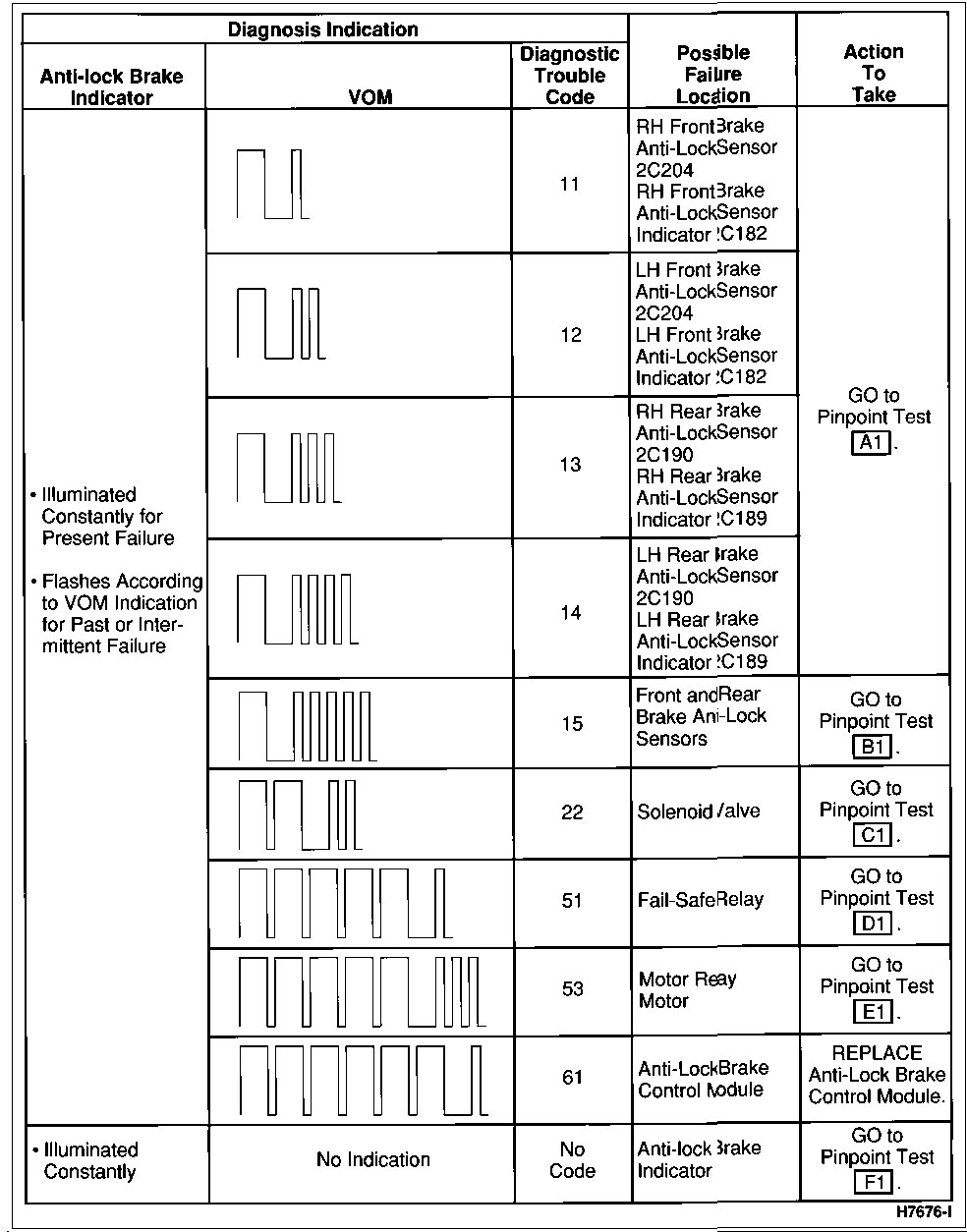

Tu są kody błędu abs'u do II gen.

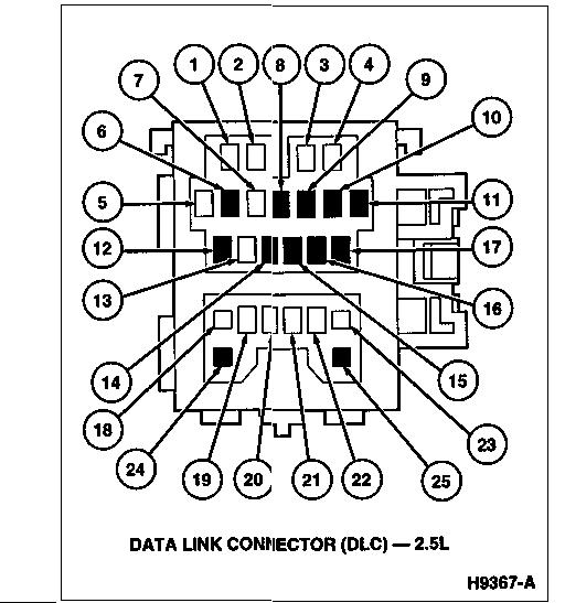

A tu poszczególne connectory, 13 to Anti-Lock Brakes Self-Test Input

wyświetlają mi się kody 12 i 14 czyli obie czujki (przednia i tylna) od strony kierowcy. w czasie jazdy i postoju kontrolka się nie świeci. po zapaleniu silnika gaśnie i już jej więcej nie widzę. byłem u Ricka i on ama tak że przekręca kluczyk i pompa buczy parę sekund, trzęsie się i uspokaja a u mnie tego nie ma.

dziwne jest to że wyświetla mi błąd czujek ale omomierz wskazuje właściwy opór
