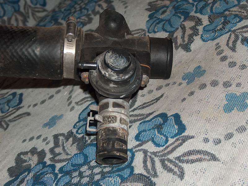

na widocznym foto,jest seryjny by-pass z którego wychodzi rurka na która należy założyć owy zaworek.A dolny otworek zaślepić.
Czasami potrafi się zawieśić sprężynka, wtedy należy przegazować i po kłopocie.
